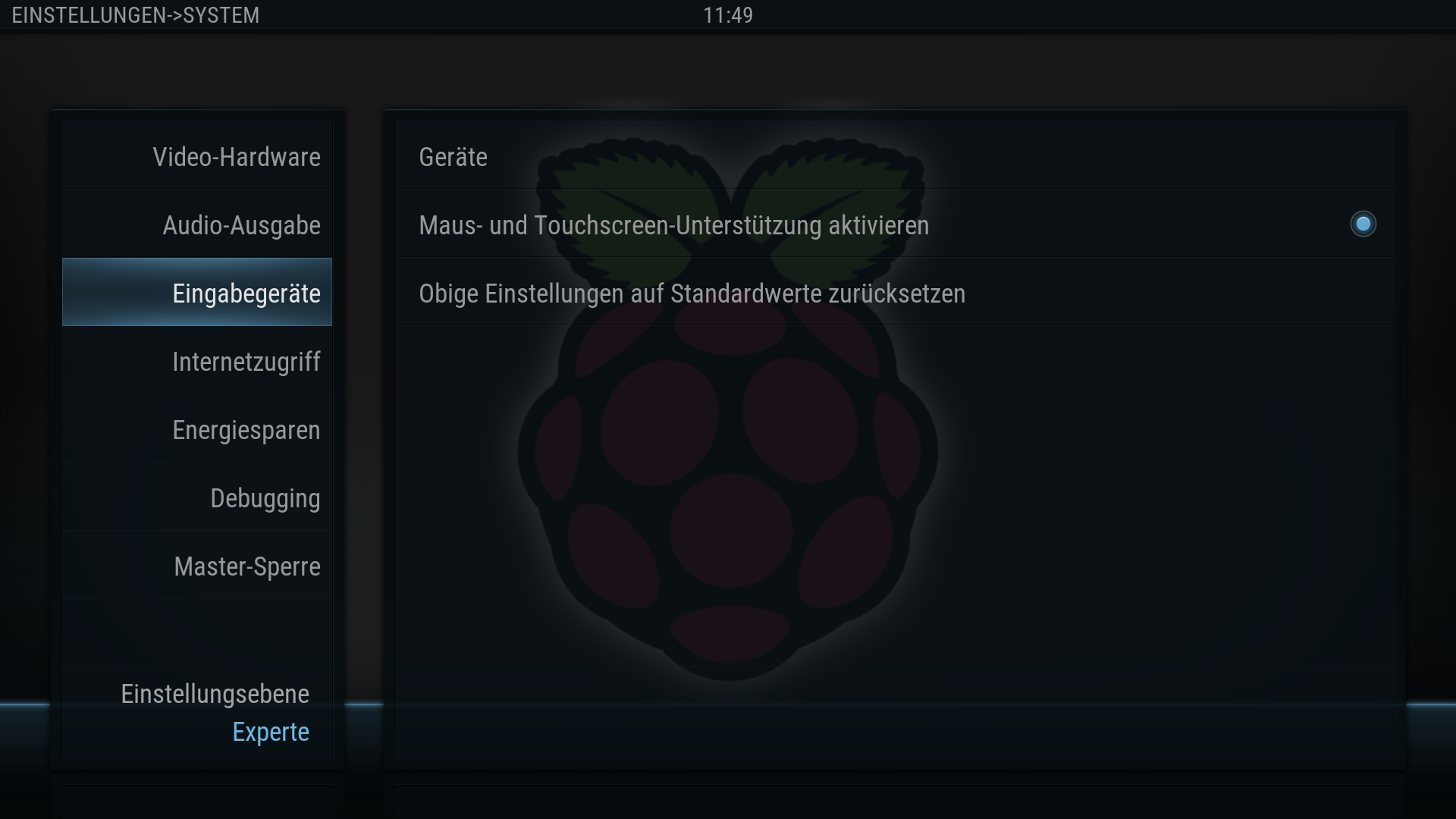

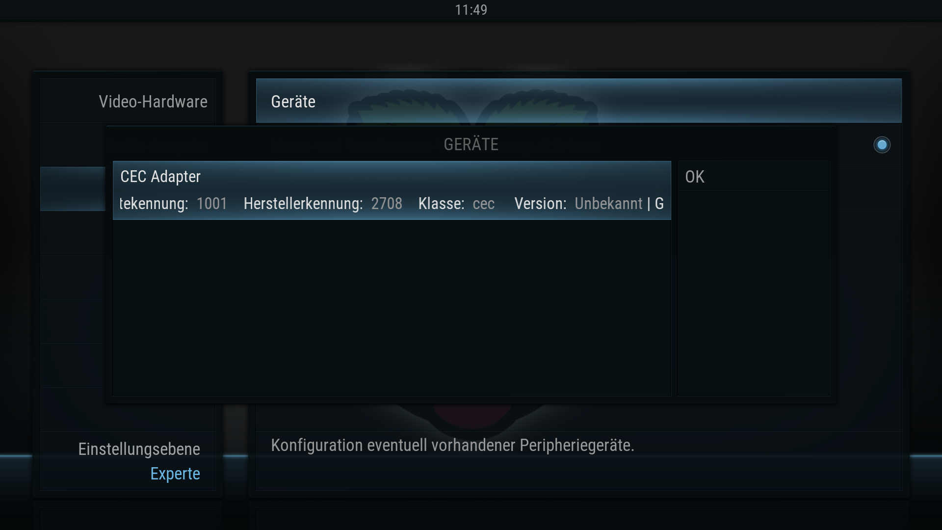

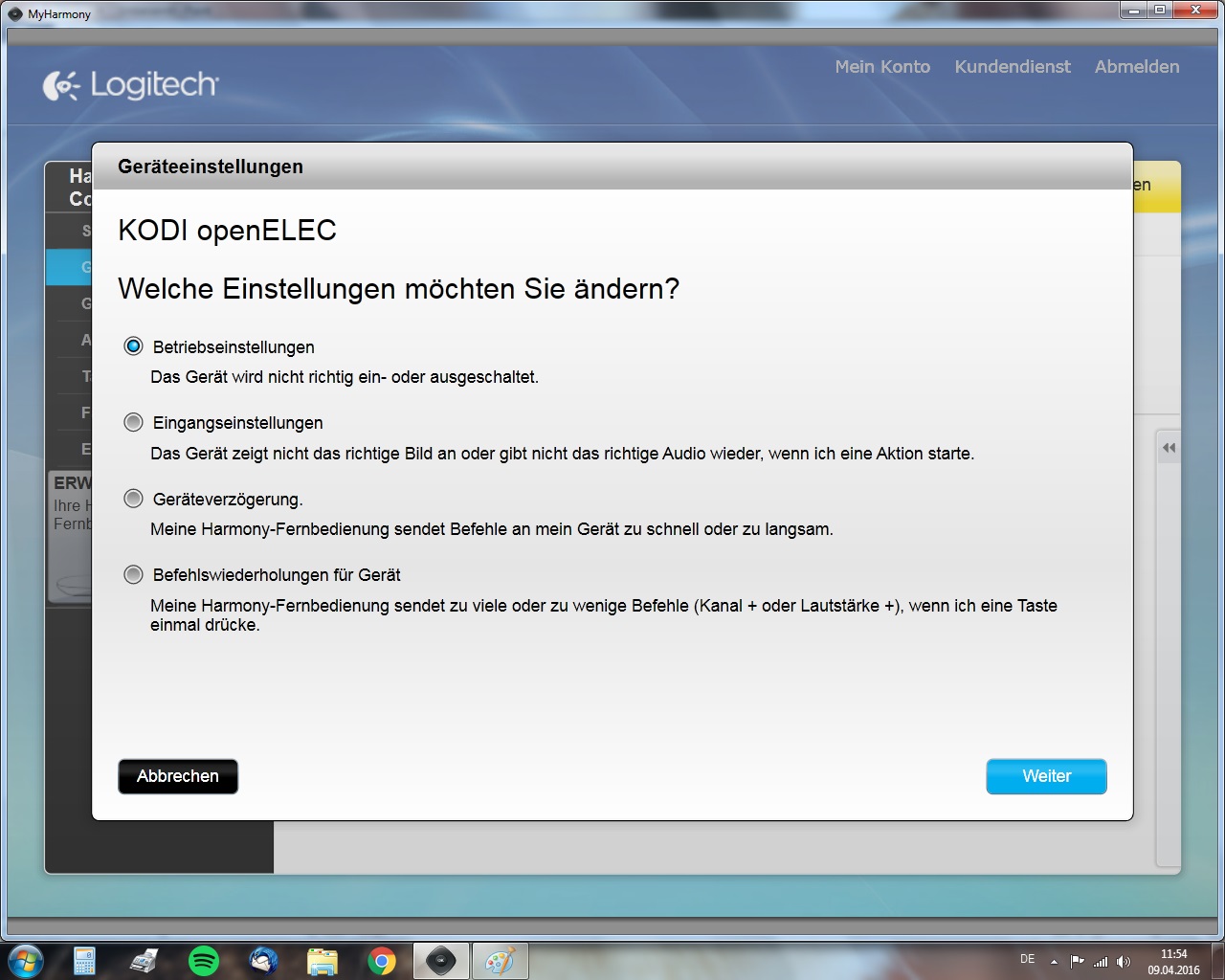

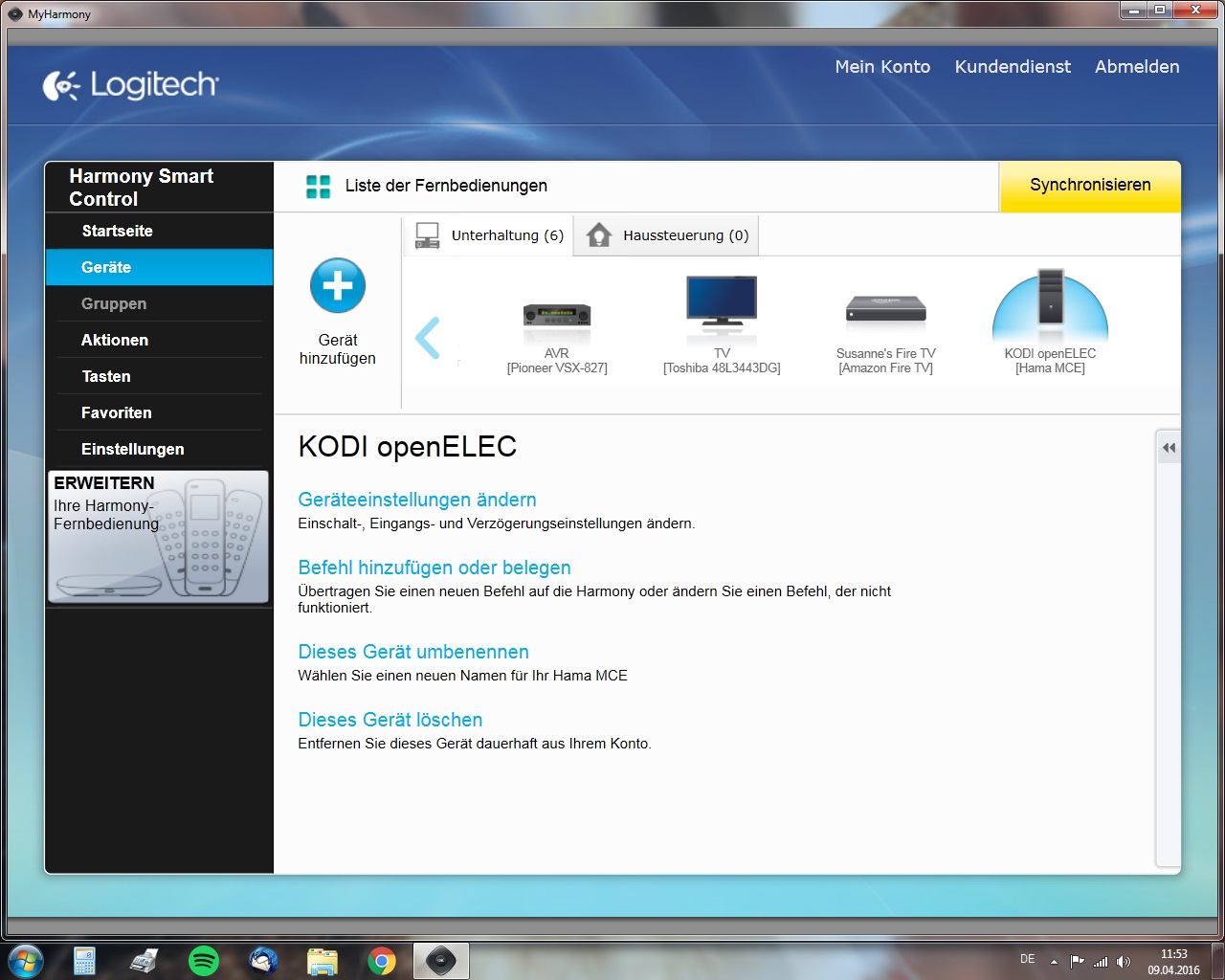

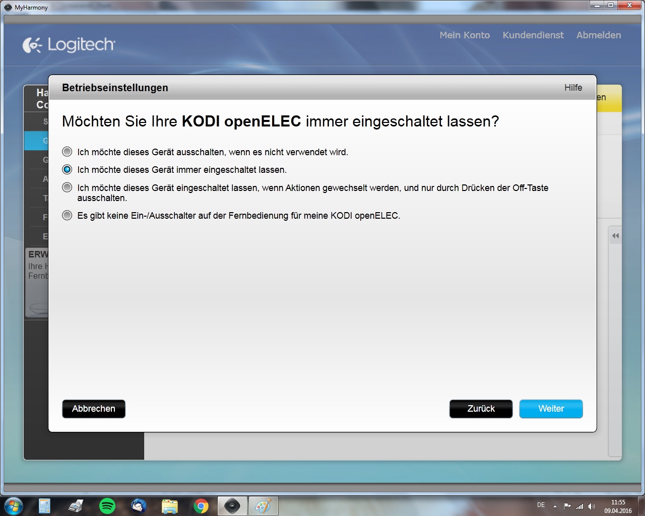

so, die Bilder :-)
Karsten
KarstenL
Beiträge:693
Registriert:25. Nov 2015
Blackscreen durch ein/ausschalten umgehen
9. Apr 2016, 12:00
Reihenfolge nicht ganz richtig ;-)
Karsten

Du hast mich mal wieder aus der Bredouille gerrettet, die Screenshots waren top.
Hab wie du beschrieben hast den Punkt "Ich möchte dieses Gerät immer eingeschaltet lassen aktiviert" und alles funktioniert :)
