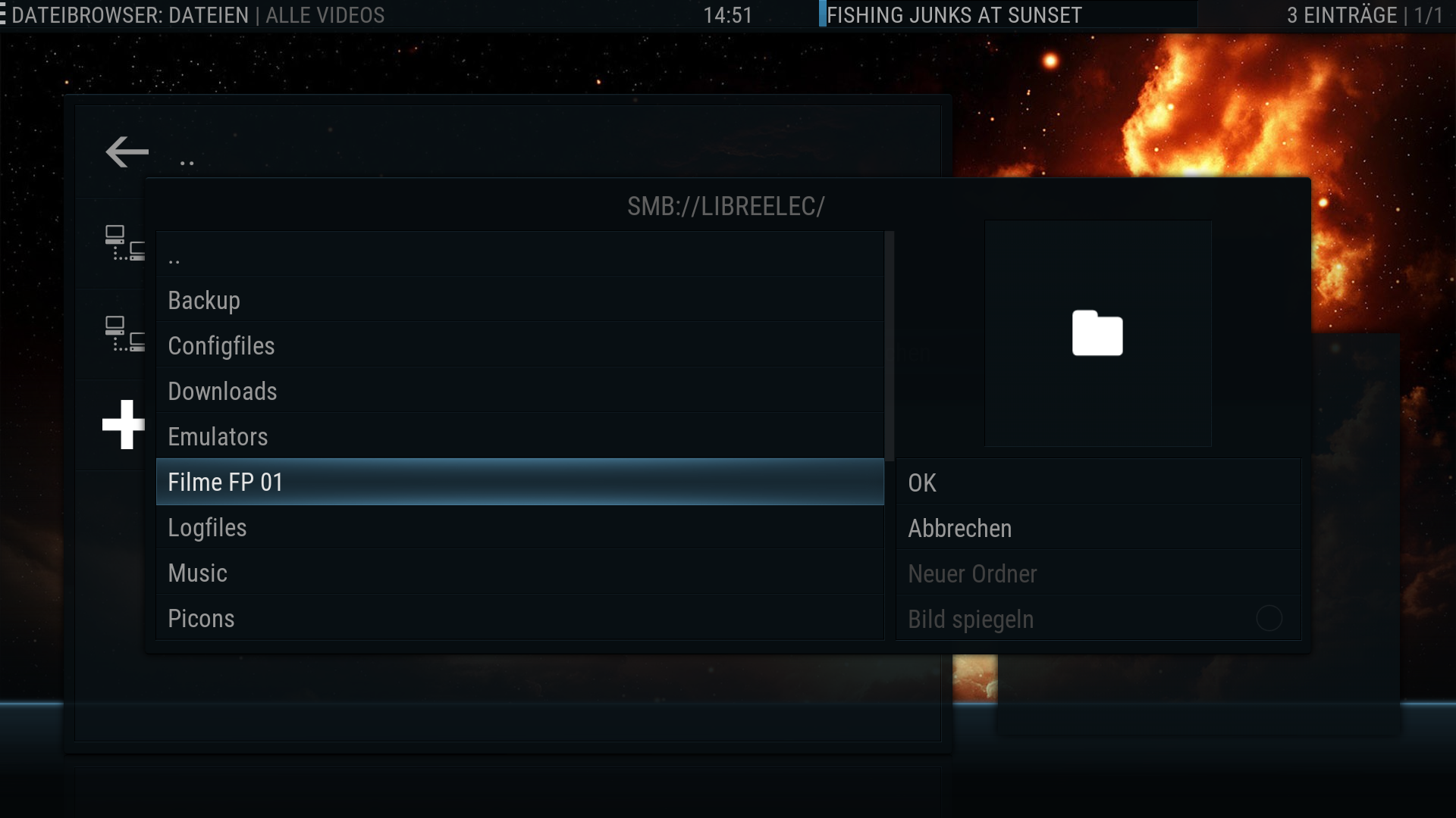

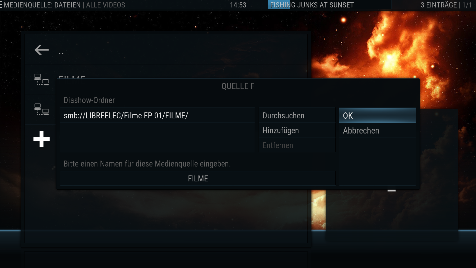

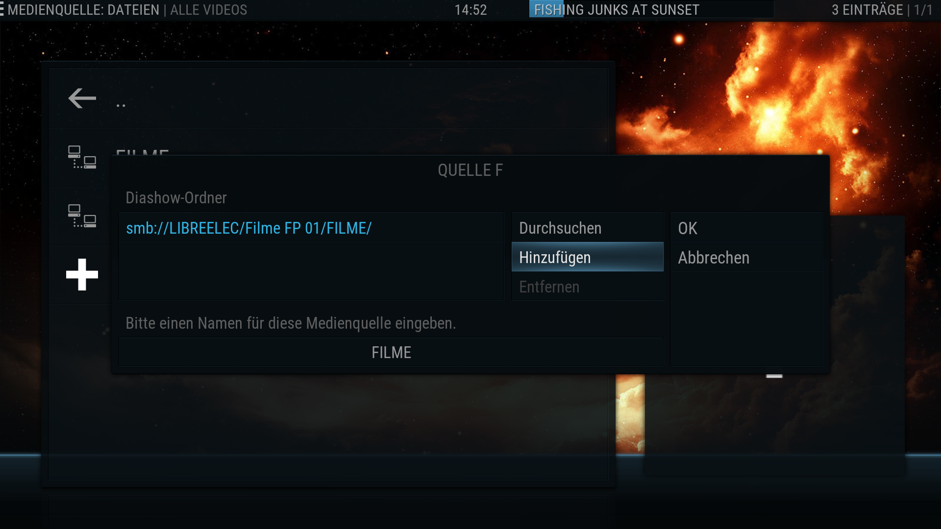

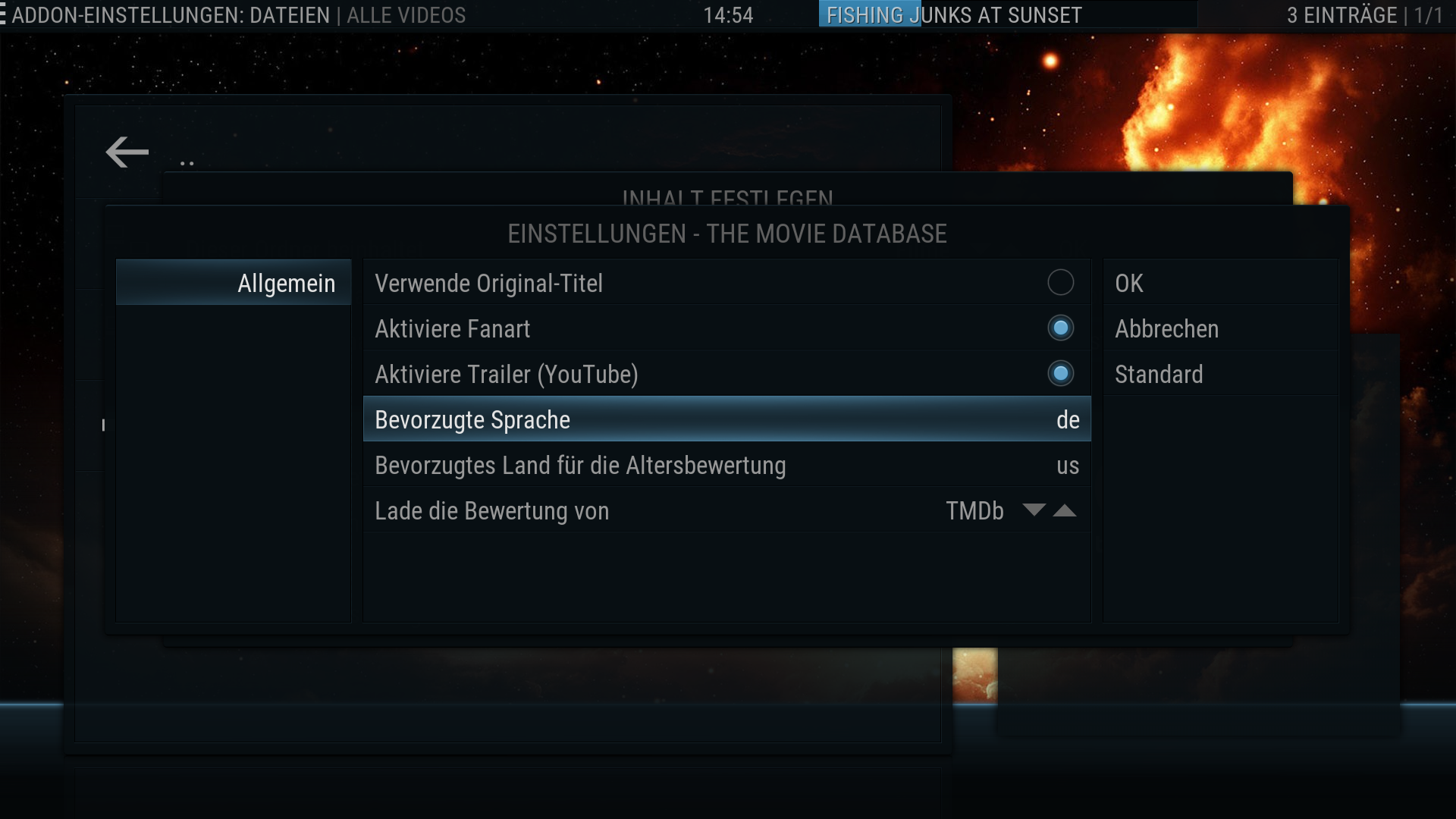

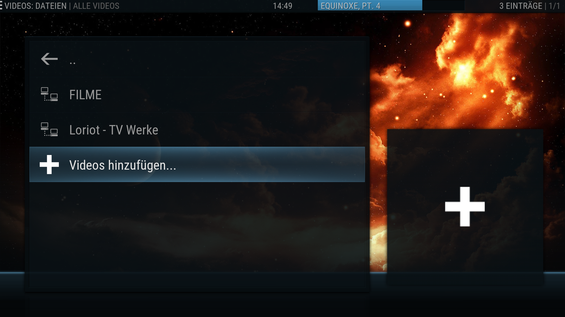

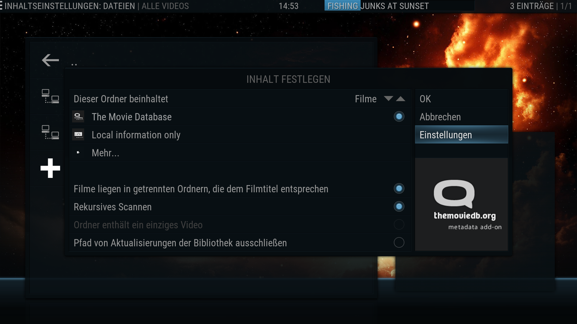

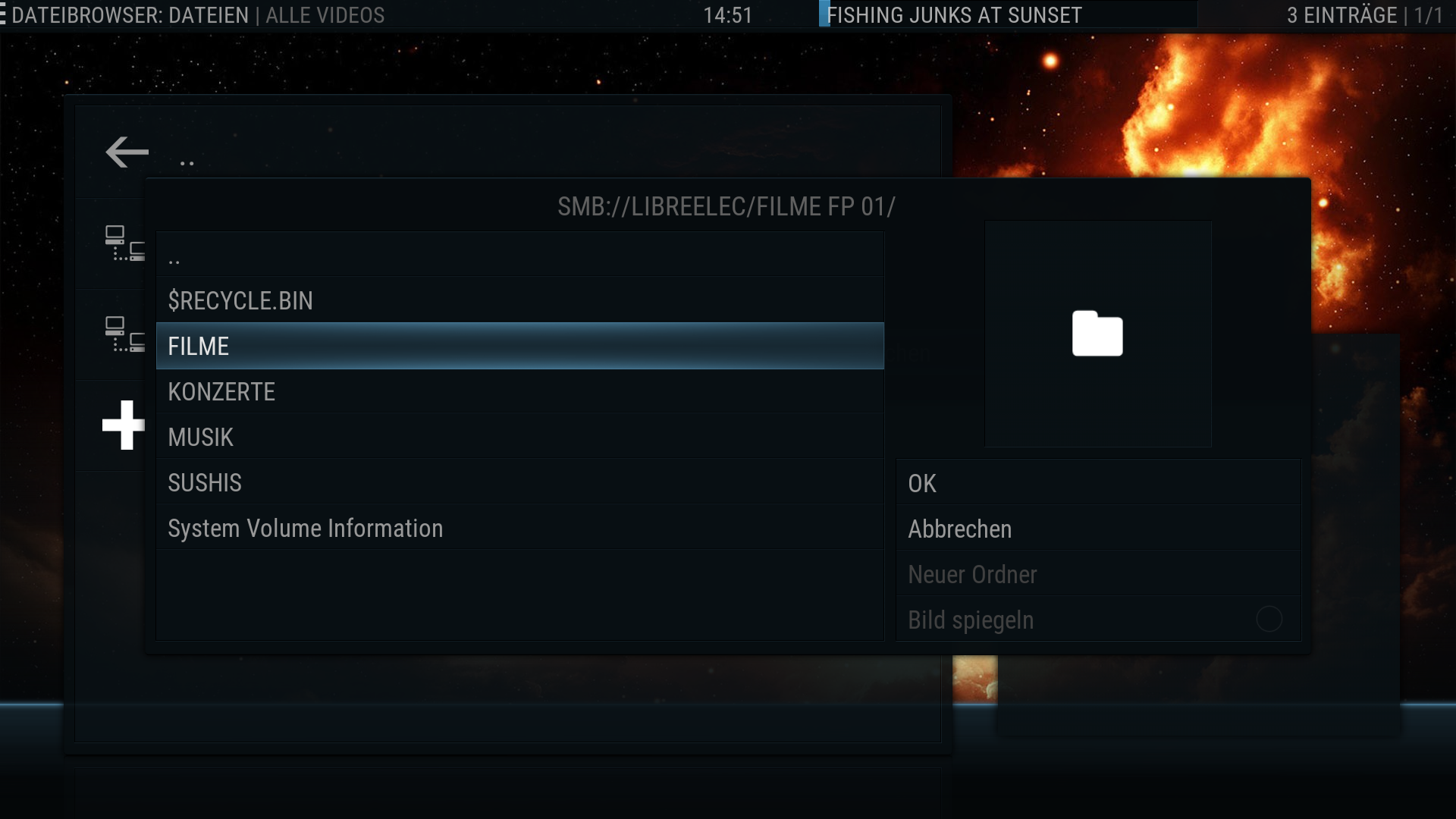

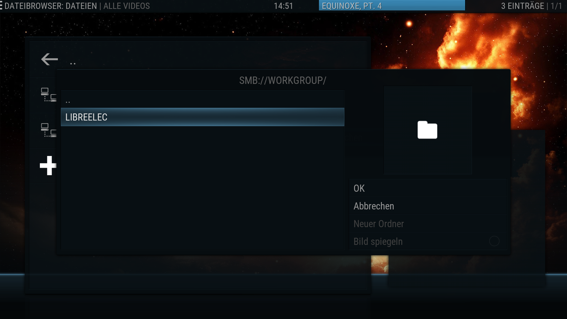

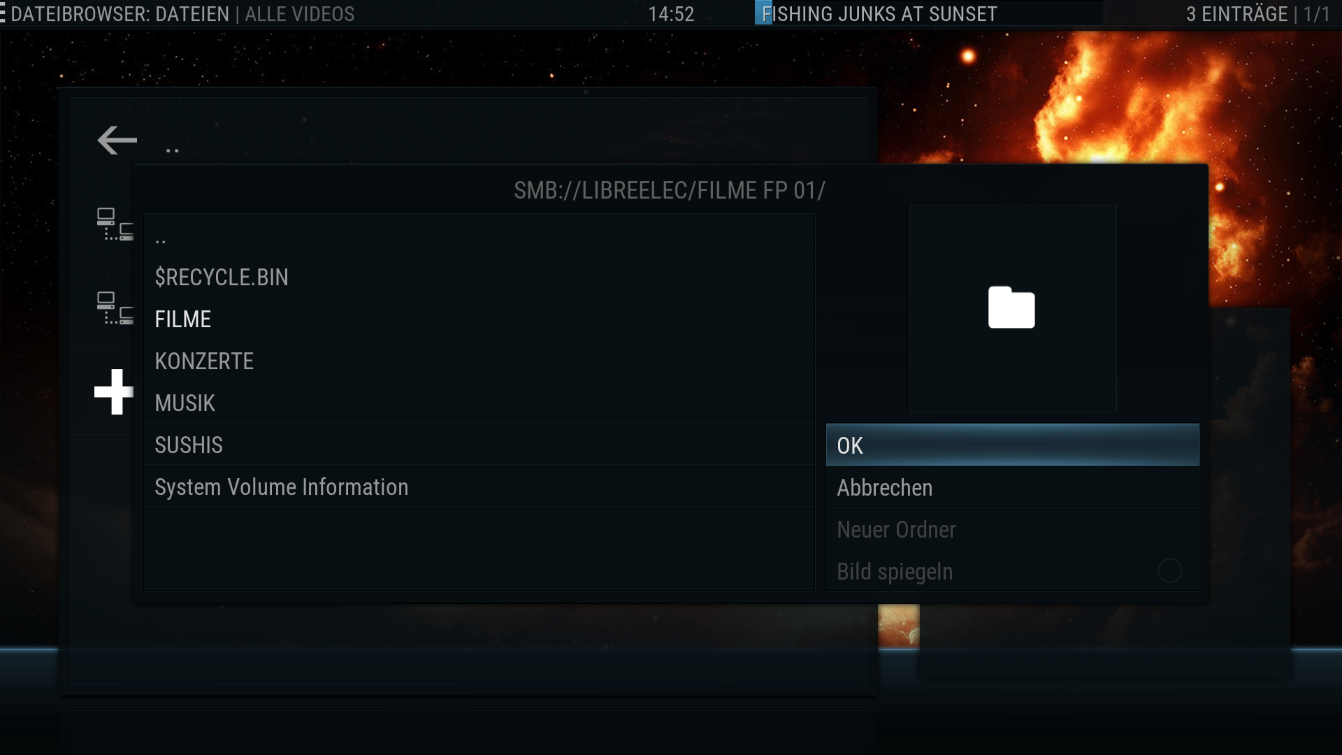

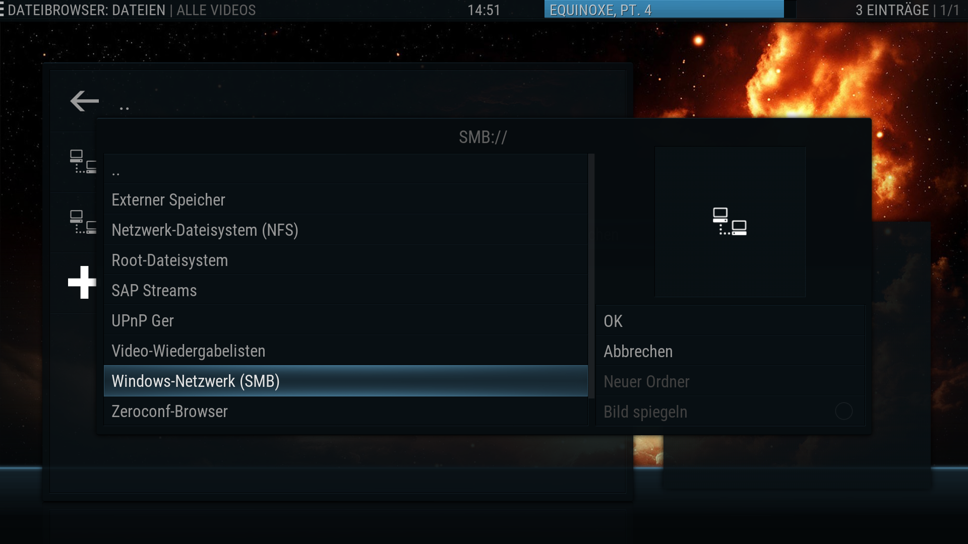

soll ich Dir ein Bild machen? habe einen raspi 3 mit libreelec
Karsten

KarstenL hat geschrieben:soll ich Dir ein Bild machen? habe einen raspi 3 mit libreelec
Wenn es was nützt sehr gern :)

KarstenL
Beiträge:693
Registriert:25. Nov 2015
Raspberry Pi2 zu Pi2 streamen?
21. Mai 2016, 15:32
Bilder könnten in falscher Reihenfolge sein....
Zuletzt geändert von KarstenL am 21. Mai 2016, 15:37, insgesamt 2-mal geändert.
Karsten
KarstenL
Beiträge:693
21. Mai 2016, 15:33
weiter
Karsten
KarstenL
Beiträge:693
21. Mai 2016, 15:39
Karsten
