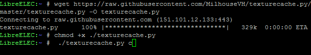

Nach langer Recherche bin ich dann auf ein Script namens "Texture Cache Maintenance Utility" gestoßen. Da ich, wenn möglich, die Konsole, in Form von Putty meide ( damit ich nichts kaputt mache :lol: ), dachte ich mir, dass man dieses Script auch als Tool installieren kann. Dies scheint über Fusion möglich zu sein, hat bei mir aber nicht funktioniert. Also musste ich mich doch an Putty wagen. Zuvor sei erwähnt, dass ich noch LibreELEC installiert.
https://github.com/MilhouseVH/texturecache.py/blob/master/README.md
Unter dem Punkt Installation instructions steht, wie ich das Script in die Kommando Zeile laden kann.
Wir loggen uns also normal in Putty ein und geben dann folgende Zeile ein:
wget https://raw.githubusercontent.com/MilhouseVH/texturecache.py/master/texturecache.py -O texturecache.py
Es folgt ein kurzer Ladebalke und wir können den nächsten Befehl eingeben:
chmod +x ./texturecache.py
Zum Schluss müssen wir das ganze noch starten, was mit dieser Eingabe realisierbar ist:
./texturecache.py c
Das ganze Prozedere nimmt, je nach größe der Bibliothek, einige Zeit in Anspruch, was sich aber defintiv lohnt, weil mein Pi die Bilder in der Posteransicht, nun genauso schnell darstellt wie die SHIELD.
Als Anhang hab ich nochmal ein Screenshot von Putty beigefügt.
P.S. Laut der Internetseite sollte dies mit OpenELEC auch funktionieren nur sollte statt "wget" in der ersten Eingabe "curl" verwendet werden.

Ich konnte den Pi den ganzen Tag laufen lassen und er hat bei mir 10 Poster geladen. Mein Problem war auch, dass die Poster, die geladen haben, nach mehrmaligen umblättern wieder verschwunden sind und neu laden mussten. Anscheinend muss das Script nur einmal durchlaufen und es bewirkt den gewünschten Effekt, auch wenn ich den Pi ausschalte. Die Poster der Filme sind entweder sofort zu sehen oder umblättern innerhalb von gefühlten 0,1 Sekunden geladen.
Wenn ich das Script ein weiteres Mal drüber laufen lasse, startet es auch wie beim ersten Mal nur ist er innerhalb kürzester Zeit fertig.
