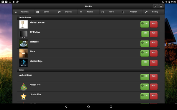

Auf einen BananaPi habe ich einen Webserver laufen, auf dem ich eine Smarthome Webapp Names fb-switch laufen habe.
http://forum.power-switch.eu/viewforum. ... 90d804bdb9
Damit schalte ich meine 433MHz Funksteckdosen per Handy bzw. zeitgesteuert. Nun würde ich gern einzelne Steckdosen über die Kodi Favoriten Liste schalten. Wenn man im Browser z.B. folgendes in die Adresszeile eingibt, wird so ein Schaltvorgang ausgeführt

Falls es jemanden interessiert:
Ich hab dieses Addon gefunden
http://forum.kodi.tv/showthread.php?tid=151011
Damit hab ich nun eingestellt, das meine Steckdose für den Verstärker eingeschaltet wird, wenn bei Kodi eine Wiedergabe gestartet wird. Damit erübrigt es sich, den Verstärker von Hand einzuschalten.
Alles was man dafür braucht, ist einen laufenden Webserver (Apache oder Lighttpd), die Webapp auf dem Server und wenn der Server auf einem Pi läuft, ein 433 MHz Sender (4€) und Funksteckdosen der billigsten Sorte (4 Stück ca. 15€). Wer Interesse hat, eine wirklich einfachzu bedienende und günstige SmartHome Lösung zu testen, dem kann ich das nur empfehlen. FHEM ist natürlich deutlich mächtiger (damit müsste das ganze übrigens auch gehen), aber auch sehr viel komplizierter in der Einrichtung.
Das sieht dann so aus:
