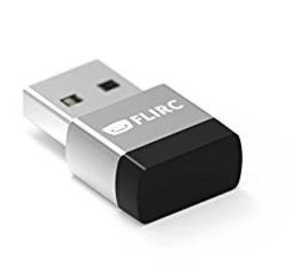

Ich habe die Anleitung hier aus dem Forum zum einrichten des Flirc Empfängers genutzt.
http://powerpi.de/gefunden-die-perfekte-fernbedienung-fuer-deinen-raspberry-pi-2/
!!!!!!ich muss dazu sagen das ich den Alten Adapter und nicht den neusten habe!!!!!
(siehe Bild)
beim einrichten hatte ich leider schon ein kleines Problem.
Leider konnte ich die "Advanced Settings" nicht anpassen.
Der Rest hat soweit funktioniert.
Am Rechner funktioniert auch alles nur am PI2 TUT sich nichts.

Kann ich irgendwo sehen ob der Adapter erkannt wurde??
Über eine Kurze Info wäre ich euch Dankbar.

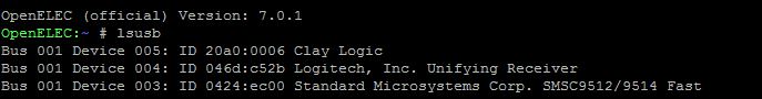

Hallo mach mal eine ssh Verbindung zum Pi auf und gebe mal lsusb ein.
Dann sollte der Adapter auftauchen. Wenn nicht dann fehlt wohl der passende Treiber

Hi,
Danke für deine Antwort.
Also wenn ich das richtig sehe taucht da bei mir nicht das passende auf.
Ich habe eine Funk Tastatur von Logitech angeschlossen.
Mit dem Rest kann ich leider nichts anfangen.Wie installiere ich die Treiber ;-)
