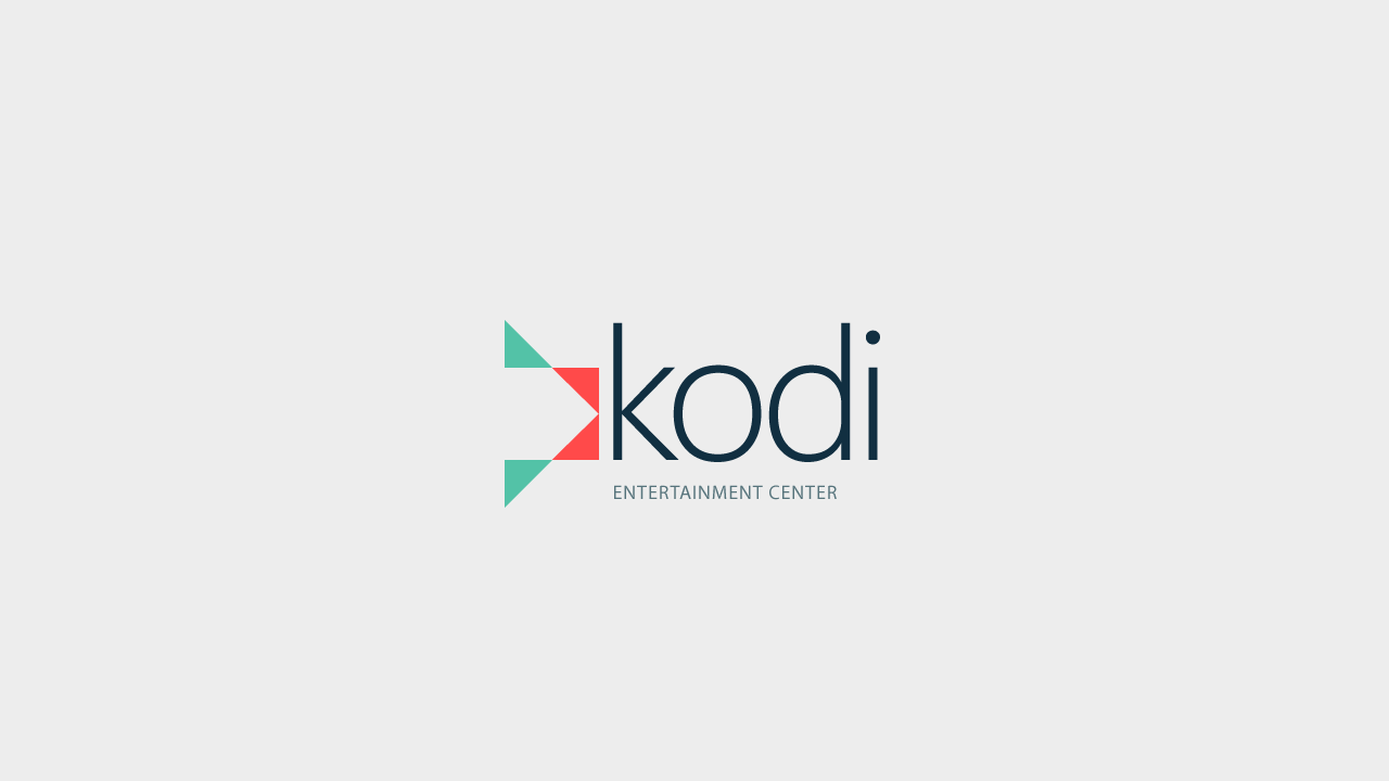

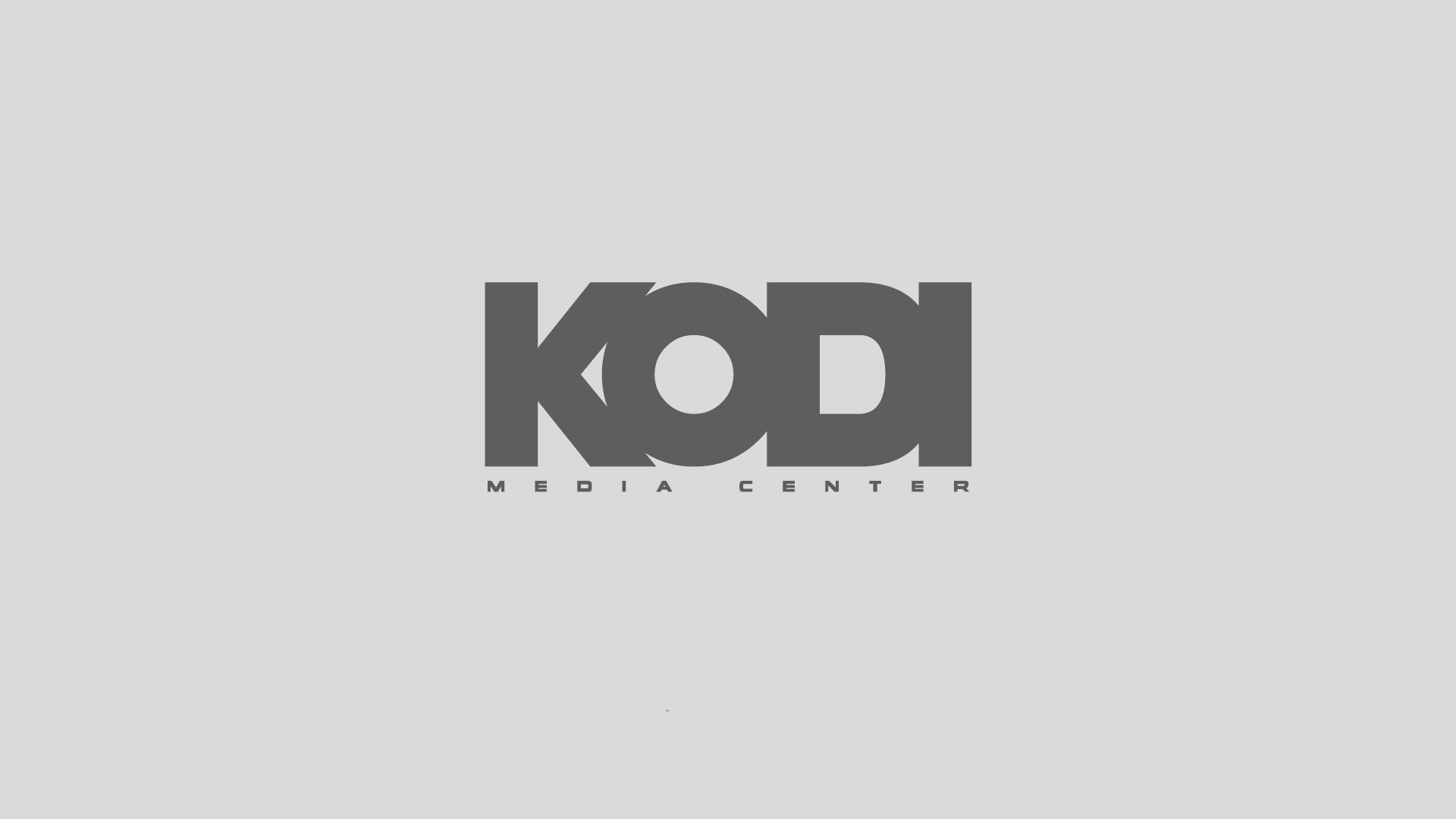

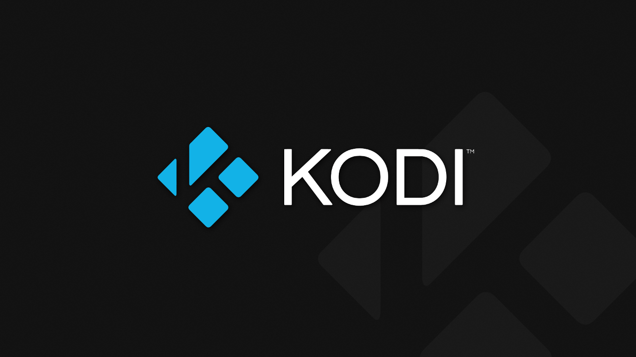

Wer seinen Bootscreen nun nur verändern will (funktioniert nur bis KODI 15.02) der lässt die letzten beiden befehle weg und sucht sich ein Bild aus dem Internet (unbedingt png) und nennt dieses oemsplash und kopiert dieses in den Ordner flash und überschreibt das vorhandene Bild schon habt ihr einen eigenen Bootscreen mit nur eurem Bild .

Unten noch nen Beispiel Bootscreen.

Achja, welche Größe müssen die Bilder haben?

meinst du mit Größe MB oder Pixel also ich habe mehrere verschieden Größen versucht und auch Speichergrößen .
bis 2560 zu 1440 war alles kein Problem bei manchen gab es dann Verzerrungen also am besten 1080p nehmen und Bilder größte war glaube ich 3,5 MB hat auch funktioniert bei mir hoffe konnte dir helfen.
