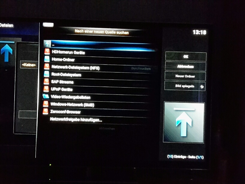

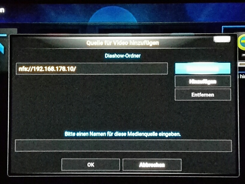

ich benötige eure Hilfe, da ich keine „Quelle“ eingetragen bekomme! Meine Filme sind im Film Netzwerkordner der DiskStation!
Ich könnte mir vorstellen, dass die Ordner nicht gefunden werden, weil automatisch der NFS-Pfad nicht gefunden wird?
Könnt ihr mich auf den richtigen Weg bringen? Danke an alle die Tipps für mich haben!
PS....es ist mir leider auch nicht gelugen die Reihenfolge zwischen Text und Screenshots hinzubekommen.....Text.....Bild.....Text usw. (Img?) Sorry!
3) Hier wähle ich /Volume/Filme…..doch hier sind die Filme noch nicht zu finden!
4) Ich denke…..“ich bin falsch abgebogen“…..!
(Der Pfad ist wohl noch zu korrigieren?)
2) Wähle NFS…..dann erscheint…..die IP-der Synology….danach die 4 Ordner

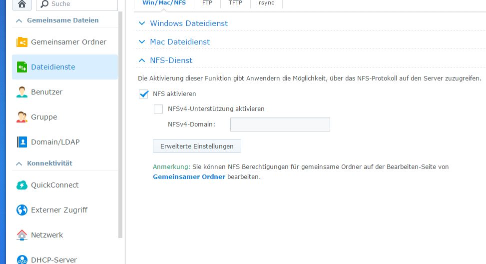

In deinem 2. Bild ganz unten. Ich weiß nicht, wie es bei deinem NAS ist, aber ich muss bei meinem NFS erst aktivieren. Bei dir auch ? Sonst versuch mal über Windows SMB.

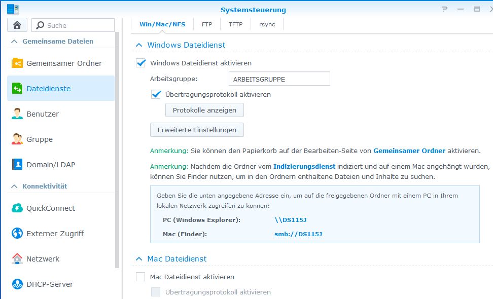

Hallo Gerdchen. Habe auch eine Synology. Und es geht so: sicherstellen das du im NAS SMB freigegeben hast. Mehr brauchst du nicht. Das wird bei Synology über Systemsteuerung - Dateidienste gemacht.

danke für deinen Tipp, könnte es sein, das du einen "MAC" steuerst und deshalb SMB nutzt? Ich sehe gerade SMB nicht!

Müsste darunter sein
Danach kannst du in der Systemsteuerung (von deiner NAS) unter Punkt "Gemeinsamer Ordner" den/die entsprechenden Ordner (bei dir Filme, Videos, ...) einzeln auswählen und auf "Bearbeiten" klicken. hier kannst du dann im letzten Tab "NFS-Berechtigungen" einstellen wer was darf.
Danach tauchen die Inhalte auch bei deiner Quellenauswahl auf.

NFS ist eigentlich nicht notwendig. Für Windows und Mac User ist SMB die erste Wahl. Im NAS nur den Windows Dateidienst aktivieren.
SMB deshalb, weil du mit gleichem Dateidienst dann auch auf deinen Windows PC oder eben auch einen Mac zugreifen kannst.

Was mir noch bei dir auffällt ist der Arbeitsgruppenname: du hast im NAS "Arbeitsgruppe" eingetragen. Überlicherweise ist das aber WORKGROUP. Im Openelec ist der SMB Client jedenfalls standardmäßig mit WORKGROUP bezeichnet.
Achtung: der Arbeitsgruppenname muss gleich sein ! Auch im PC ! Das solltest du mal gleichziehen.

Stand der Dinge.....NFS.....ist jetzt abgeschaltet und Workgroup, oder Arbeitsgruppe ist.....anscheinend.....kein Problem.
Der PC steht auf Arbeitsgruppe. Wie wäre dein Vorschlag etwas daran zu ändern?

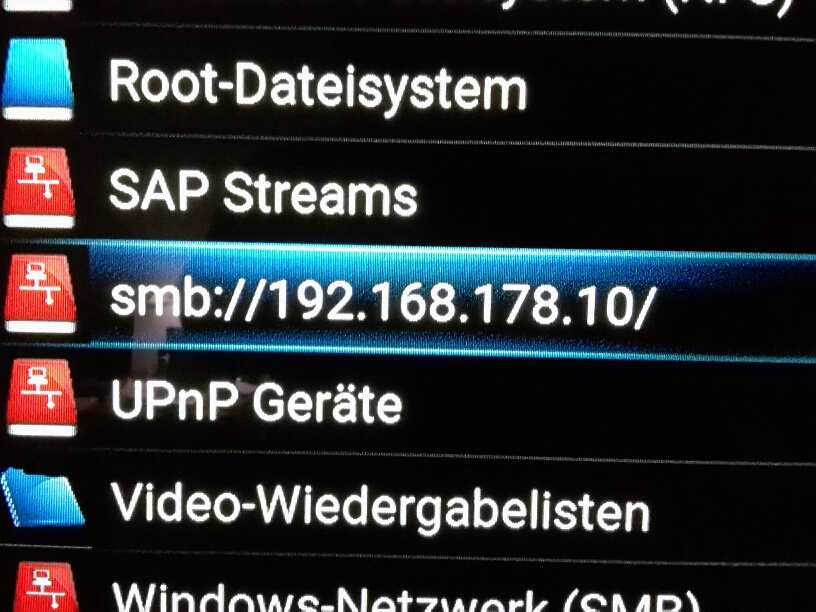

SMB-Quelle, da bin ich nicht wirklich sicher ob der Eintrag so stehen bleiben sollte? Aber er funktioniert ich komme an alles heran.

Ist die Bezeichnung so ok? SMB+IP

Der Eintrag der SMB Quelle ist optimal.

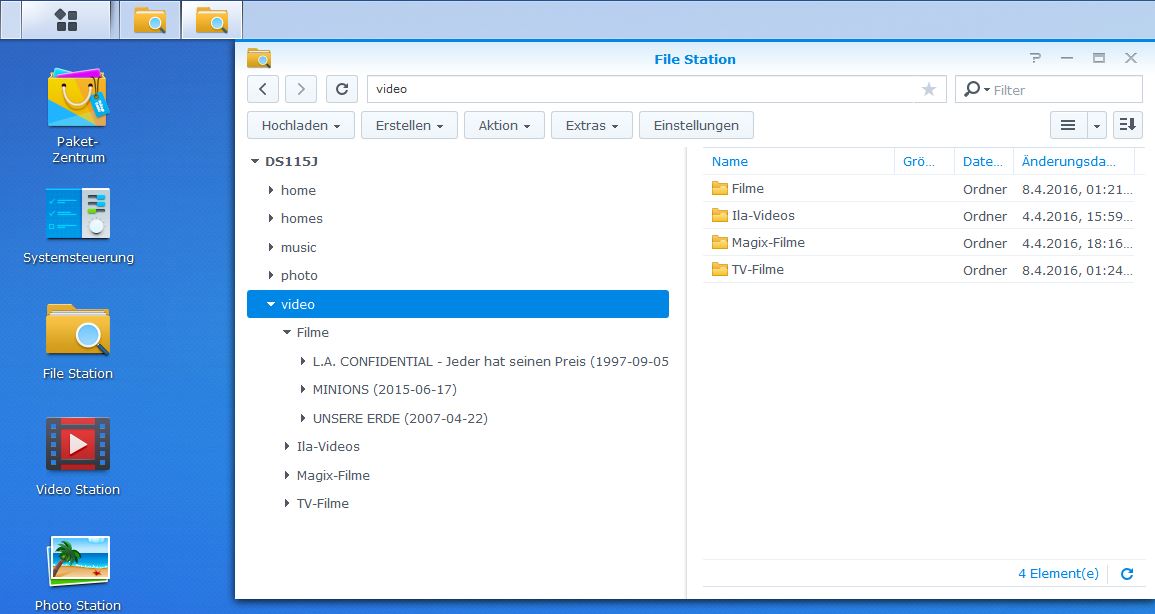

In der FileStation sieht das so aus (Bild)....bleibt die Frage.....kann einer der doppelten Filme-Ordner.....im Video-Laufwerk.....gelöscht werden?

Hier gibt es den Film-Ordner nicht doppelt

Im Moment sehe ich da auch keinen doppelten Filmordner. Du hast einen Ordner Video, darin einen Ordner Filme und drei weiter Ordner. Im Ordner Filme hast du dann die eigentlichen Filme jeweils in einem eigenen Ordner. Ist doch alles gut so wie es ist !
Als Quelle für die Filme solltest du jetzt in Kodi das Verzeichnis Filme auswählen. Und evtl. noch die beiden anderen Filmordner nacheinander. Dann für TV-Serien den Ordner TV-Filme. Das geht ja jetzt sehr einfach, da du das NAS als ganzes ja schon in deiner Quellenliste hast.
Wenn du irgendwas im Kodi an den Quellen machst, z.B. "löschen" dann passiert auf dem NAS mit den Filmen nichts.
Also doppelt eingegebene Quellen kannst du löschen.
