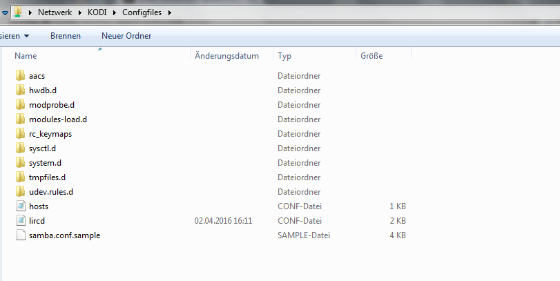

Mein configfiles Ordner sieht so aus:
Ich finde auch sonst keinen .kodi Ordner.
edit:
Hab eben mal das Addon fresh Start ausprobiert, funktioniert gut, leider aber nicht mit dem Dual Boot^^ Recalbox war danach weg, also darf ich alles nochmal neu aufsetzen.
