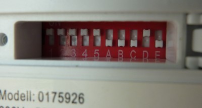

Nun kann man über den "send" Befehl die Steckdose über die Konsole schalten. Wenn die Steckdosen Dip-Schalter z.B. so stehen:
lautet der Befehl zu einschalten:
sudo /opt/rcswitch-pi/send 11111 4 1
zum ausschalten:
sudo /opt/rcswitch-pi/send 11111 4 0
Die ersten fünf Stellen stehen für die ersten fünf Dip-Schalter. Die sechste Stelle kann 1-5 sein fü a-e (a-e darf nur ein Schalter on sein), die letzte Stelle 1 für an, 0 für aus.
