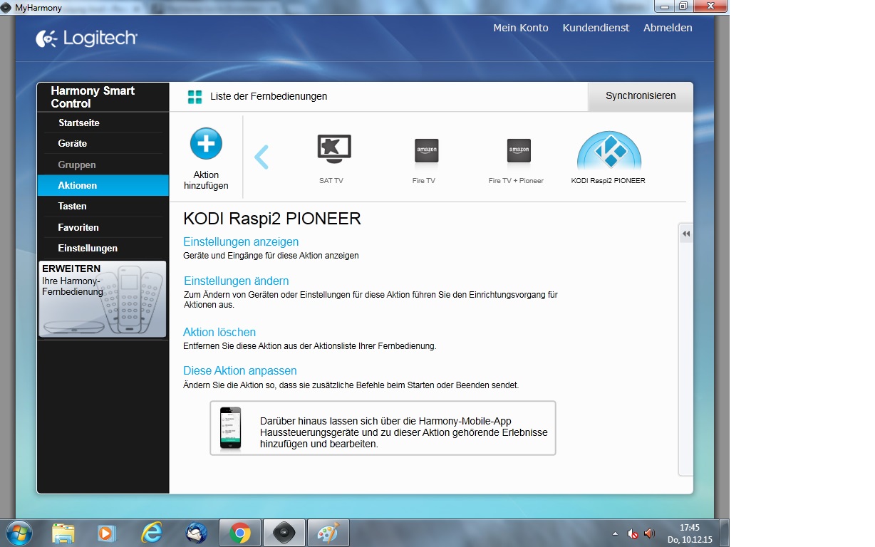

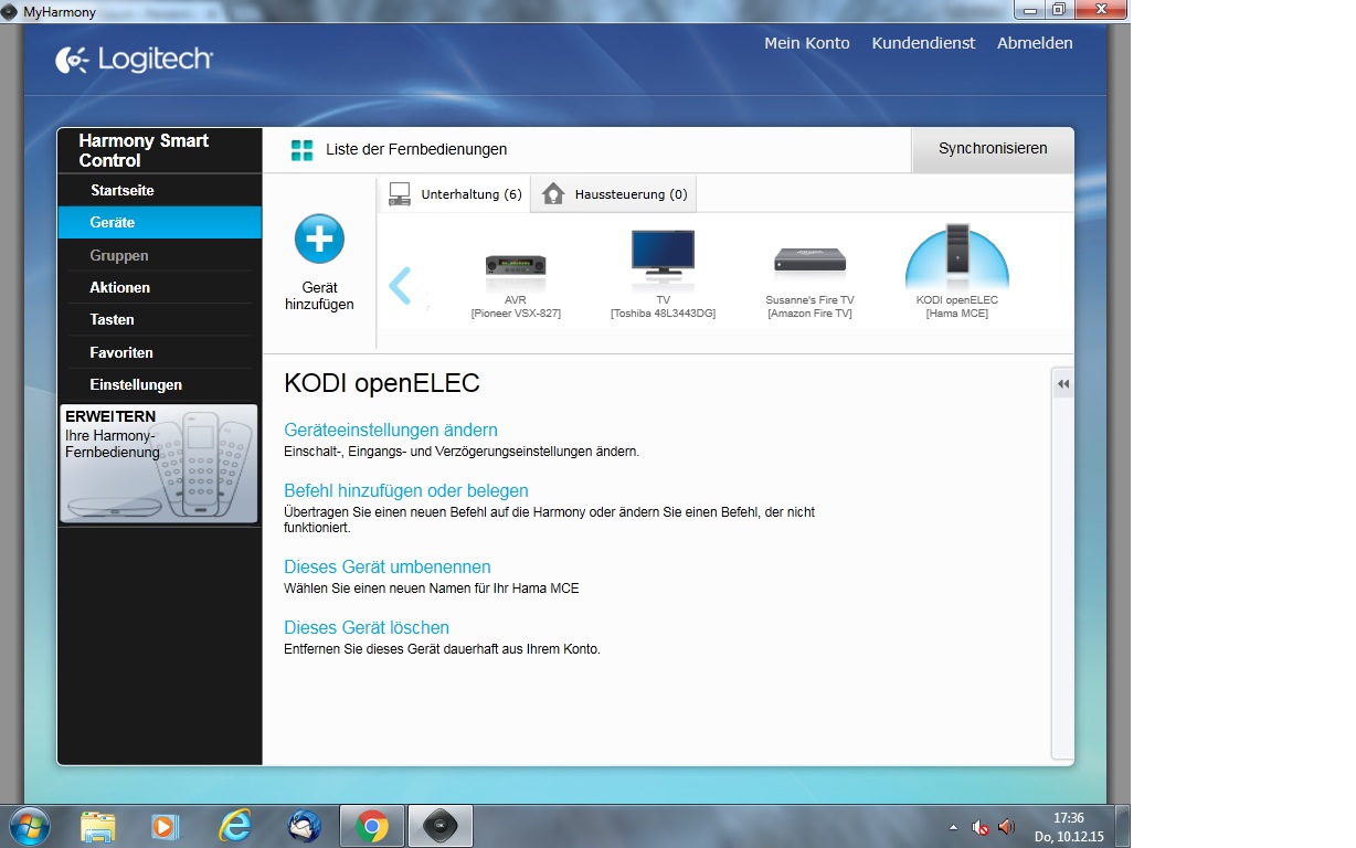

ich habe ein neues Gerät angelegt , Hersteller Hama, Gerät MCE.
anschließend das Gerät in Raspi umbenannt und dann damit eine Aktion programmiert.
Die Frage ist, ob das für Dich zielführend ist?
