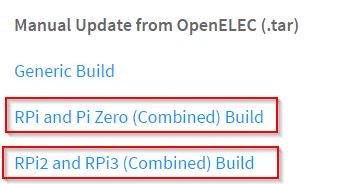

Das Update geht wirklich simpel. Wie einige hier schon geschrieben haben einfach im Downloadbereich von LibreELEC das richtige File laden
2016-06-20 13_42_48-download-temp – LibreELEC - Iron.jpg (13.08 KiB) 31809 mal betrachtet
und im Dateisystem von OpenELEC im Ordner "Update" ablegen. Dann neustarten und der Rest geschieht von allein.
Mich hat allerdings gestört, dass nach dem Update noch ein paar Verweise auf OpenELEC zu finden waren. Beispielsweise war bei mir noch die OpenELEC Schaltfläche unter System vorhanden aber ohne Funktion. Da mich sowas stört habe ich das System danach nochmal clean installiert.

5PL3ND1D hat geschrieben:Mich hat allerdings gestört, dass nach dem Update noch ein paar Verweise auf OpenELEC zu finden waren. Beispielsweise war bei mir noch die OpenELEC Schaltfläche unter System vorhanden aber ohne Funktion. Da mich sowas stört habe ich das System danach nochmal clean installiert.
Also ich habe das Update gerade durchgeführt und habe bisher keine Verweise auf OpenELEC gefunde, habe bisher aber auch nur auf dein Bespiel geachtet.
