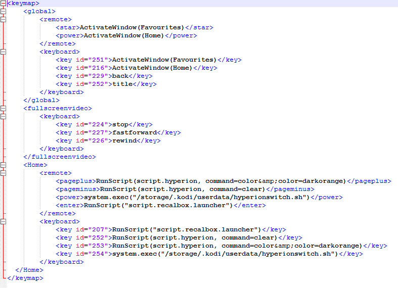

Zu früh gefreut.
Wenn ich folgende keymap auf den Pi lade, funktioniert einiges nicht mehr oder falsch
Auf Xbox Fb:
- 'Title' Funktion wird zu 'back'
- 'back' Funktion schaltet auf den Home Bildschirm
TV Fb:
- Title Funktion geht nicht
Kann mir das jemand erklären?

Umstieg von Xbox Remote mit IR Empfänger zu Fernbedienung mit CEC
16. Jun 2016, 19:50
ja klar, du änderst das global (!) und nicht spezifisch für das CEC Gerät, siehe oben mein Beispiel, die fehlt bei <remote> die Angabe für welche Remote du es änder willst.

16. Jun 2016, 19:58
Achso.
Ich dachte remote wäre die xbox Fb und Keyboard die Cec Fb.
Woher weiß der Pi denn das es 'xboxone' und 'cecdevice' heißt? Ist das irgendwo hinterlegt?
16. Jun 2016, 20:07
Der Name für die Xbox One Remote kommt über die Lircmap.xml
siehe auch hier
http://forum.kodi.tv/showthread.php?tid=190487
CEC wird aber scheinbar wirklich als keyboard eingebunden.
Das Problem an der Lircmap.xml ist, das die Keys welche durch den lircd Service definiert werden (lircd.conf) auf die einheitlichen FunktionsNamen von Kodi gemappt werden, dadurch lässt sich das dann wiederum in der keymap.xml umschreiben.
Du kannst dir im übrigen im keymaps Order soviele XML Dateien anlegen wie du willst, die werden alle eingelesen.
So könntest du für jede Remote eigene Dateien anlegen, machts übersichtlicher (mMn).
