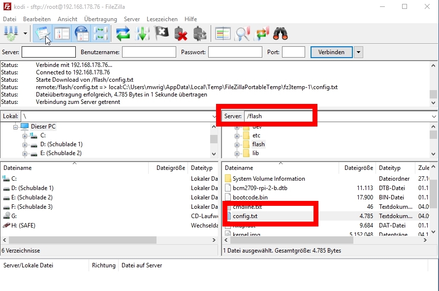

Für alle ein kleiner Tipp. Man braucht nicht unbedingt die SD-Karte entnehmen um am PC Zugriff zu bekommen.
Mit dem netten FTP Klienten "FileZilla" bekommt man schnell Zugriff
SERVER : IP der Raspberry
Benutzername : root
Passwort : openelec
Port : 22
Dann Verbinden und man sieht die Verzeichnisstruktur der SD-Karte / Kodi
Have Fun :)

Refresher hat geschrieben:gibts ne möglichkeit den FTP Browser zu sagen, das er das LAN nehmen soll und nicht das Internet? Kann so super auf alles zugreifen. Selbst auf die HDD. Aber für Uploads nutzt er nun die Internetleitung, was mal so garnicht länger dauert :D
Wie du an meinem Screenshot sieht, habe ich eine interne IP angegeben (192.168....) Das würde über das Internet gar nicht funktionieren.
Ergo laufen die Datenübertragungen (Down- und Upload) über das hauseigene Netzwerk.

Das ist dann aber SFTP, also indirekt per SSH und kein FTP ;)
Und da wäre WinSCP um einiges geiler da WinSCP nicht immer fragt ob man die geänderte Datei wirklich neu hochladen/überschreiben will - der macht es einfach!

Falls man ein alternatives FTP Programm nutzt, sollte man das Protokoll auf SFTP/SSH ändern.
Auf die Config.txt kann man per FTP aber nicht zugreifen sehe ich gerade.

@DEATHROW
über Fillezilla geht's per SSH. Im /flash Ordner
