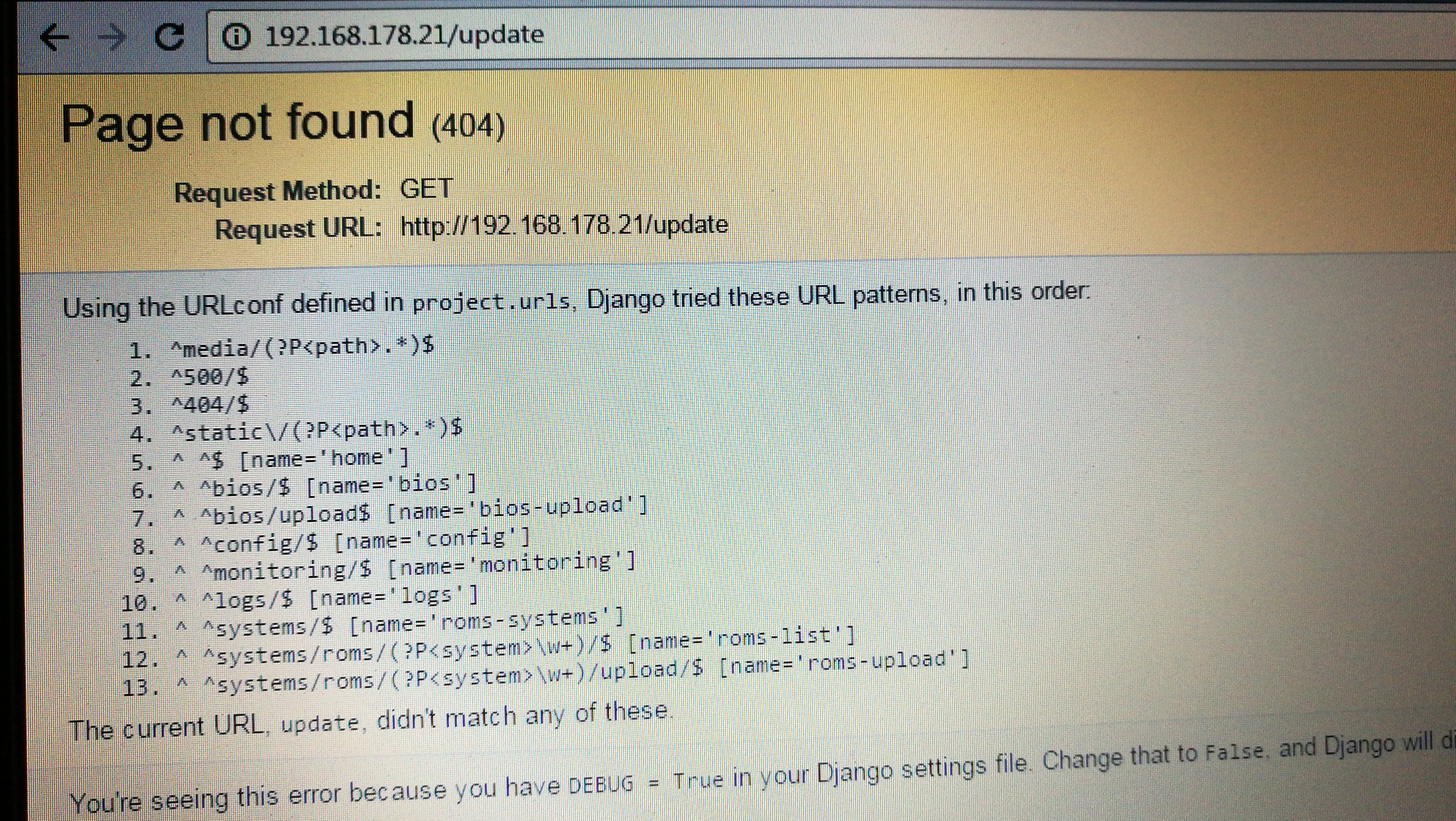

Leider funktioniert es nicht mit der recalbox 4.0 bei mir.
Warum auch immer, ich bin für jeden Tipp dankbar.

Donald hat geschrieben:Das geht vom PC aus. Habe selber einen Mac, aber bei PC soll es so gehen
Beim Macintosh funktioniert es doch auch.
CaptnHowdy hat geschrieben:Leider funktioniert es nicht mit der recalbox 4.0 bei mir.
Du musst deine IP in dem Ordnerverzeichnis eingeben. Ich weiß nicht genau wie das heißt arbeite nicht viel unter Windows. Aber wenn du z.B deinen Ordner Downloads öffnest sollte oben in einer Leiste " Laufwerk C / Computer / Downloads " stehen oder so ähnlich. Dort fügst du einfach den Befehl von Donald ein. Mir ist auch aufgefallen, dass du den Befehl falsch eingegeben hast. Du verwendest ein slash (/) wo du ein backslash benötigst (\). Hier nochmal für deinen Fall die richtige Schreibweise:
\\192.168.178.21\update

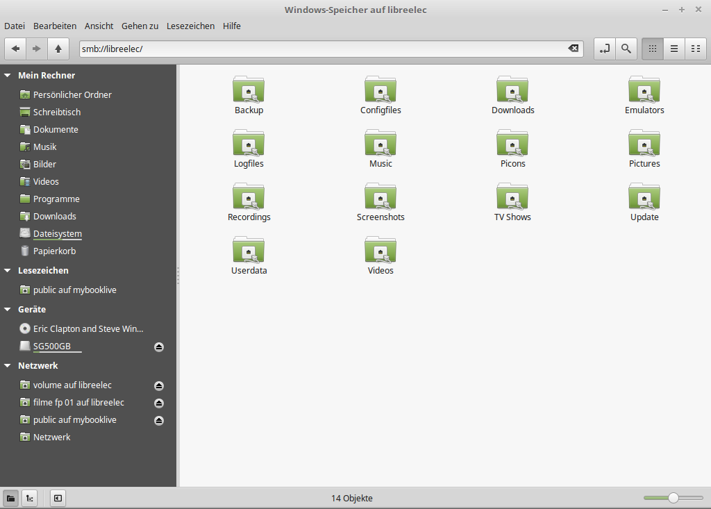

Moin!
wenn du viel am Raspi bastelst, lohnt es sich darüber nachzudenken, parallel zu dem WIN ein Linux (ich nutze Mint) zu installieren.
Da taucht der Raspi (in dem Fall libreELEC) als Netzwerkgerät auf.
zB

Leider erscheint nur die Datei Struktur von Recalbox und nicht von Libreelec.
Reden wir vielleicht aneinander vorbei?!
