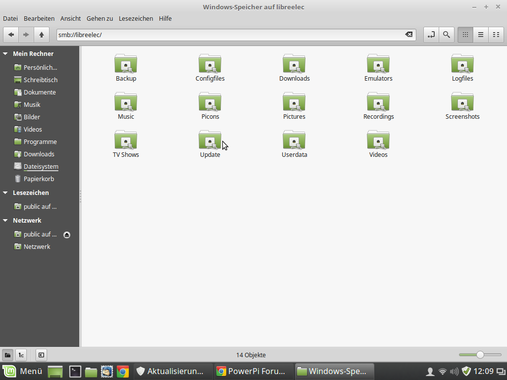

mal die tar Datei 8.0.1 in den Update Ordner des Raspi geschoben und dann neu gestartet?
zB
ansonsten neu aufspielen?

Verschieben der tar Datei in den Update Ordner brachte das selbe Ergebnis...
Libreelec Update
16. Apr 2017, 23:39
Dann neu aufspielen mE.....
