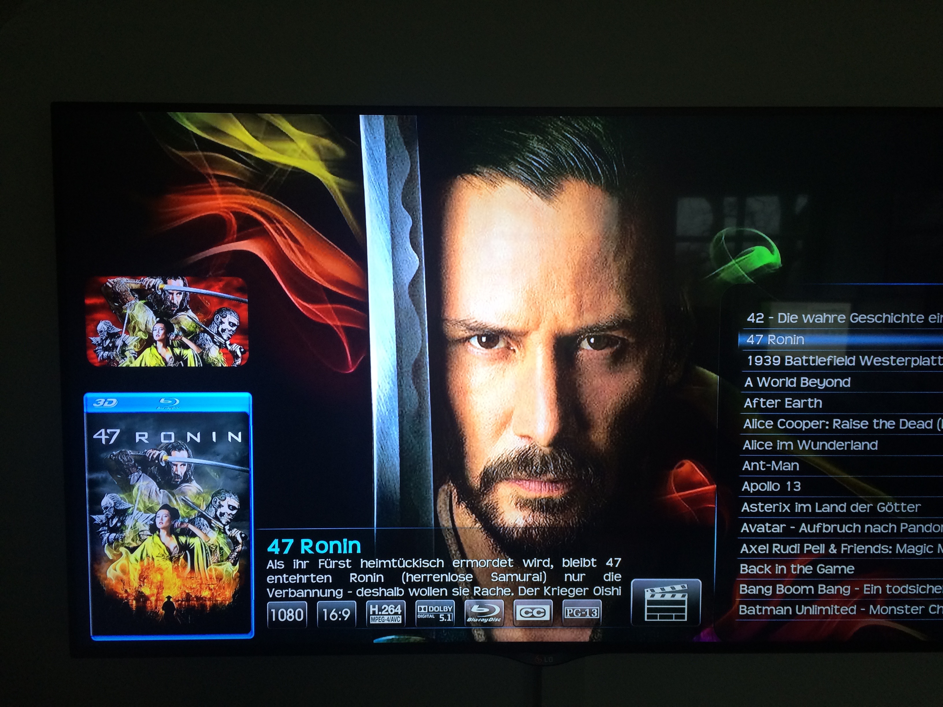

Welchen Skin verwende ich wenn ich nicht nur das Cover des Films sonder auch eine Beschreibung oder auch Trailer sehen will?
DANKE!

Zu wenig Strom
22. Feb 2016, 12:05
Skins sind ja immer Geschmacksache ! Du kannst gefahrlos laden und ausprobieren. Du kannst jederzeit zwischen den Skin wechseln.
Mein Favorit und für deine Wünsche optimal ist der Transparency! Skin in der Darstellung Fanart. Schon auf dem Hauptbildschirm habe ich Cover mit Unterscheidung 2D/3D, Film-Beschreibung, Fanart als Hintergrund, auf Wunsch auch alternierend, direkten Zugriff auf den Trailer usw.
Grundsätzlich gilt: mit einem neuen Skin muss man sich ausgiebig beschäftigen. Die haben oft unendlich viele Möglichkeiten, ihn individuell zu gestalten.
Das sieht dann ungefähr so aus:

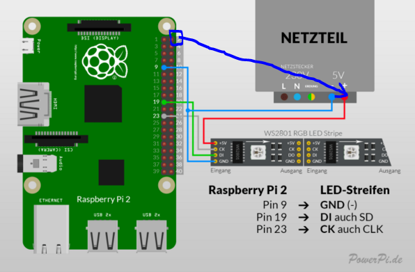

cenyal hat geschrieben:[...] habe nur geschnitten um den Netzteil 5V 10 A anzuschließen
Warum so kompliziert und dafür knapp 7.- Euro ausgeben? Eine einfache Litze (z.B. mit Jumper Female) vom GPIO #2 = 5V zum Netzteil und alles ist geritzt.
Ich gehe mal davon aus dass Du die Ambilight Geschichte installiert hast und GND schon am NT hast.
cenyal
Beiträge:156
Registriert:25. Jan 2016
Zu wenig Strom
22. Feb 2016, 12:50
fraenky hat geschrieben:
Kannst du mir bitte genau erklären wie ich es machen soll ?
Also ein Jumperkabel vom Netzteil (+) in die GPIO 2 und masse ?
Zu wenig Strom
22. Feb 2016, 13:05
Die Stromversorgung über GPIO ist gefährlich. Hierbei wird die Sicherung umgangen. Der RPI fällt damit ganz sicher aus der Garantie. Kann man auch ganz leicht googeln.

Du meinst so ?
fraenky
Beiträge:93
Registriert:5. Jan 2016
Zu wenig Strom
22. Feb 2016, 13:11
Ja, so habe ich es bei meinen beiden TV`s.
Zu wenig Strom
22. Feb 2016, 13:11
Lass es ! Ein Kurzschluss hat dann unweigerlich die Folge, dass der RPi abraucht !
