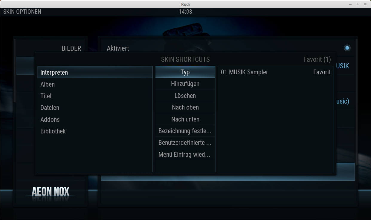

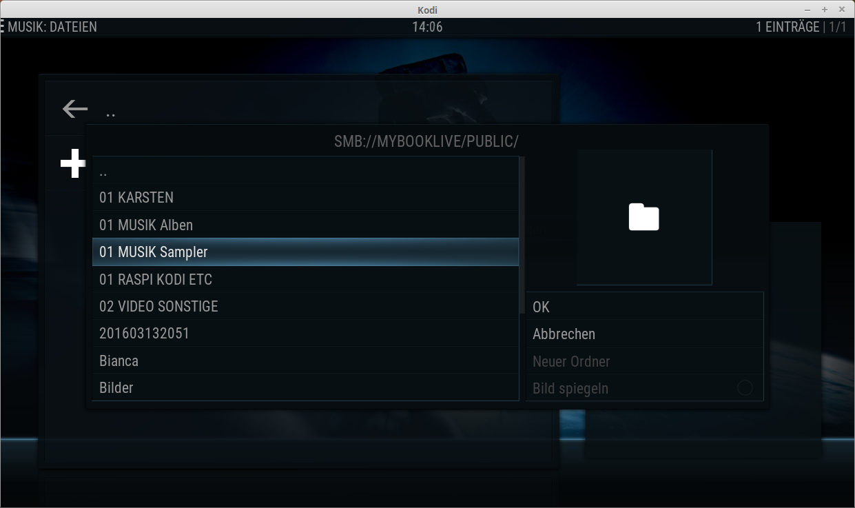

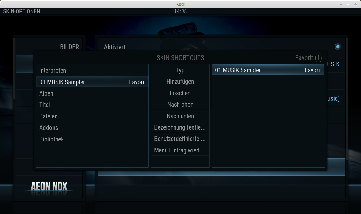

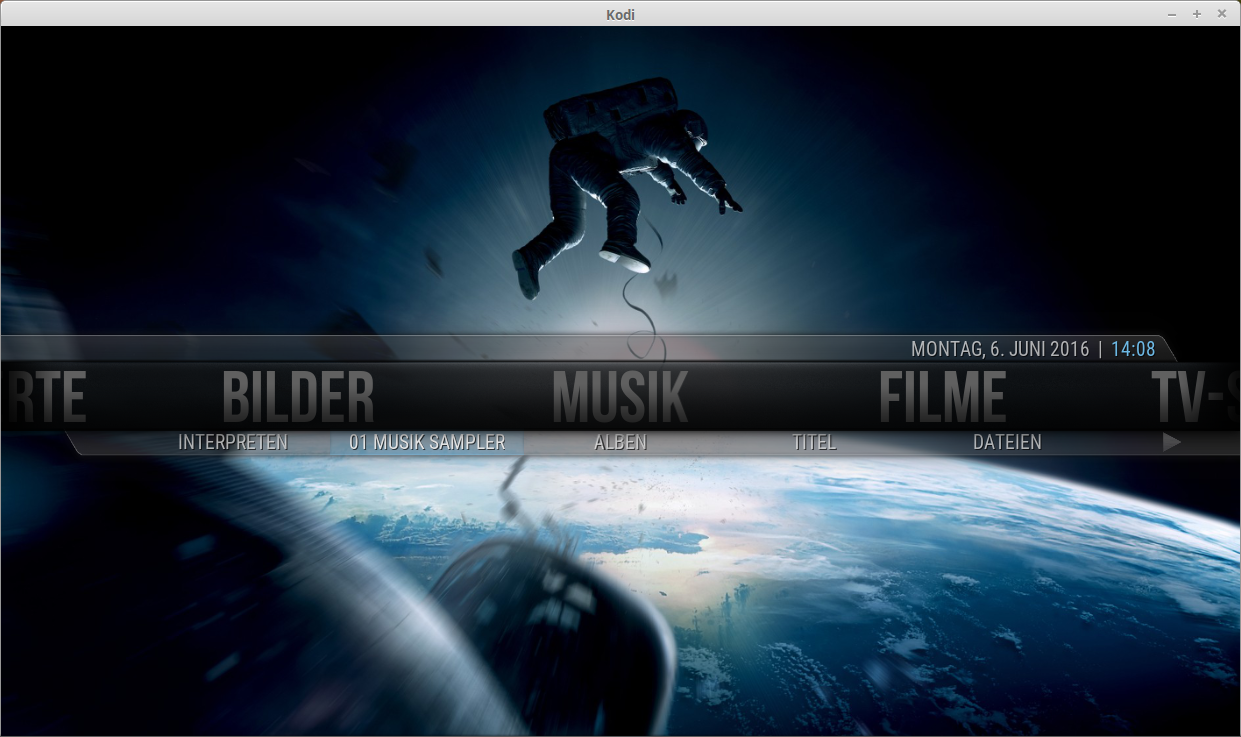

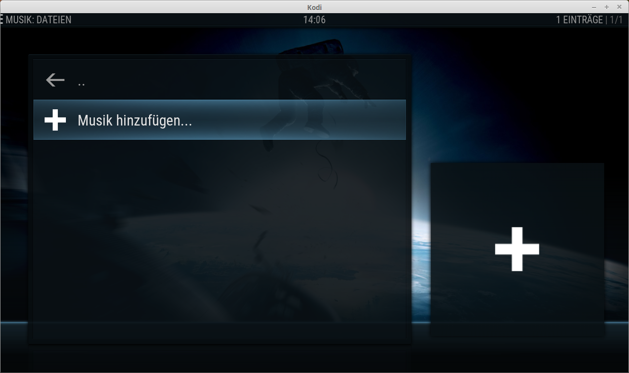

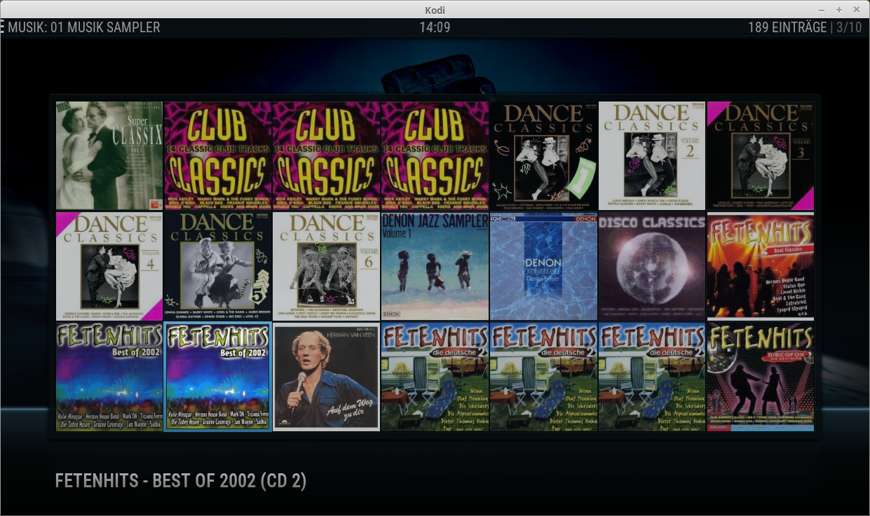

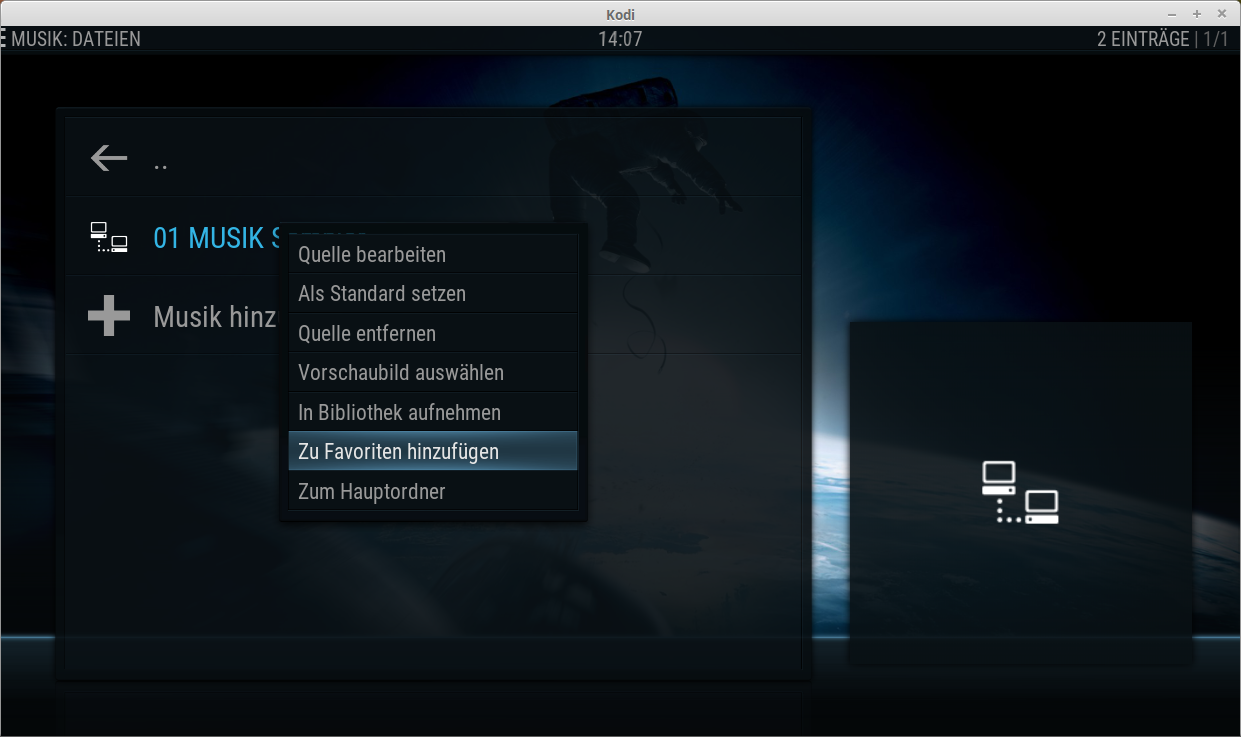

meines Erachtens ist der Einfachste Weg den jeweiligen Ordner, den Du unter Dateien findest mit der Kontextmenutaste zu den Favoriten hinzuzufügen. Wenn Du dann das Untermenu verwaltest kannst Du als Bedingung (Art der Datei) Favoriten angeben. Dort erscheint dann auch zum auswählen Dein Ordner.
Bin unterwegs, wenn das heute Nachmittag noch nicht gelöst ist, mache ich ein paar Bilder.
so Bilder, hoffe es hilft, habe mal den Ordner meiner MyBook (Sampler) eingefügt:
die Reihenfolge der Bilder könnte schon mal verrutschen ;-)
