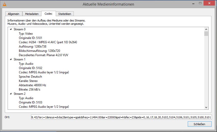

Folgenden Syntax habe ich herausbekommen, hier am Beispiel von "Das Erste HD".
Geht auf "http://www.satindex.de" und sucht "Das Erste HD" und tippt auf den Namen, der gleichzeitig der Link zu dieser Seite ist: "http://www.satindex.de/channel/4880/".
Hier nun stehen alle Daten die wir brauchen.
Hier mein Link, mit dem ich per VLC-Player Zugriff auf "Das Erste HD" des Netstream4sat habe:
"http://192.xxx.xxx.43/?src=1&msys=dvbs2&mtype=qpsk&freq=11494.00&sr=22000&pol=h&fec=23&pids=0,16,17,18,20,5102,5104,5106,5101,5105,5100,5101"
- "192.xxx.xxx.43" steht für Eure IP des Netstream4sat
- "msys=dvbs2" steht für die Art ("msys=dvbs" für dvb-S)
- "mtype=qpsk" steht für die Modulation, meist "qpsk" aber bei HD ggf. auch "8psk"
- "freq=11494.00" hier die Frequenz eintragen
- "sr=22000" für die Symbolrate
- "pol=h" für die Polarisation, "pol=v" für vertikal
- "fec=23" für FEC (hier 2/3, 5/4 ist dann "fec=54")

Registriert:11. Dec 2015
elgato eyetv netstream 4sat
4. Apr 2016, 22:01
So, habe in VLC nachgeguckt:
Es ist mpeg4 h264. Sollte doch gehen, oder bin ich desinformiert? Ideen?
