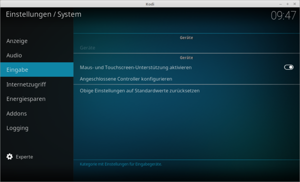

die Steuerung des TV läuft über CEC.
das kann man unter
System > Eingabe > Geräte einstellen.
bei mir jetzt leider ausgegraut (PC Version).
schau mal nach, wenn du das nicht findest, dann mache ich von der LE Version noch ein Bild

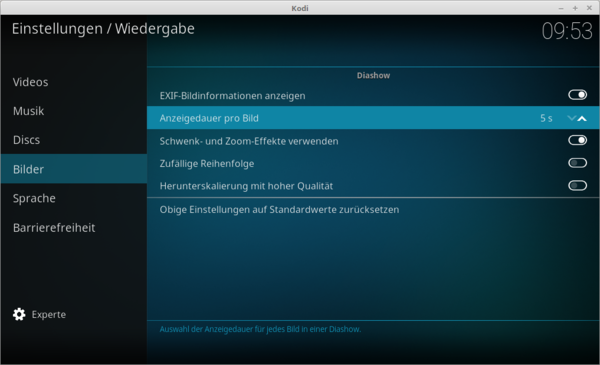

die Anzeigedauer der Bilder geht unter
System > Wiedergabe > Bild

Das mit der Slideshow klappt nicht so richtig. Habe die Anzeigedauer auf 2 Sekunden gestellt und trotzdem dauert es ewig, bis auf das nächste Bild gewechselt wird. Auch die eingebauten Effekte (Zoom) funktionieren nicht so wie mit der alten Kodi-Version 15.2, sondern eher stockend und abgehackt
