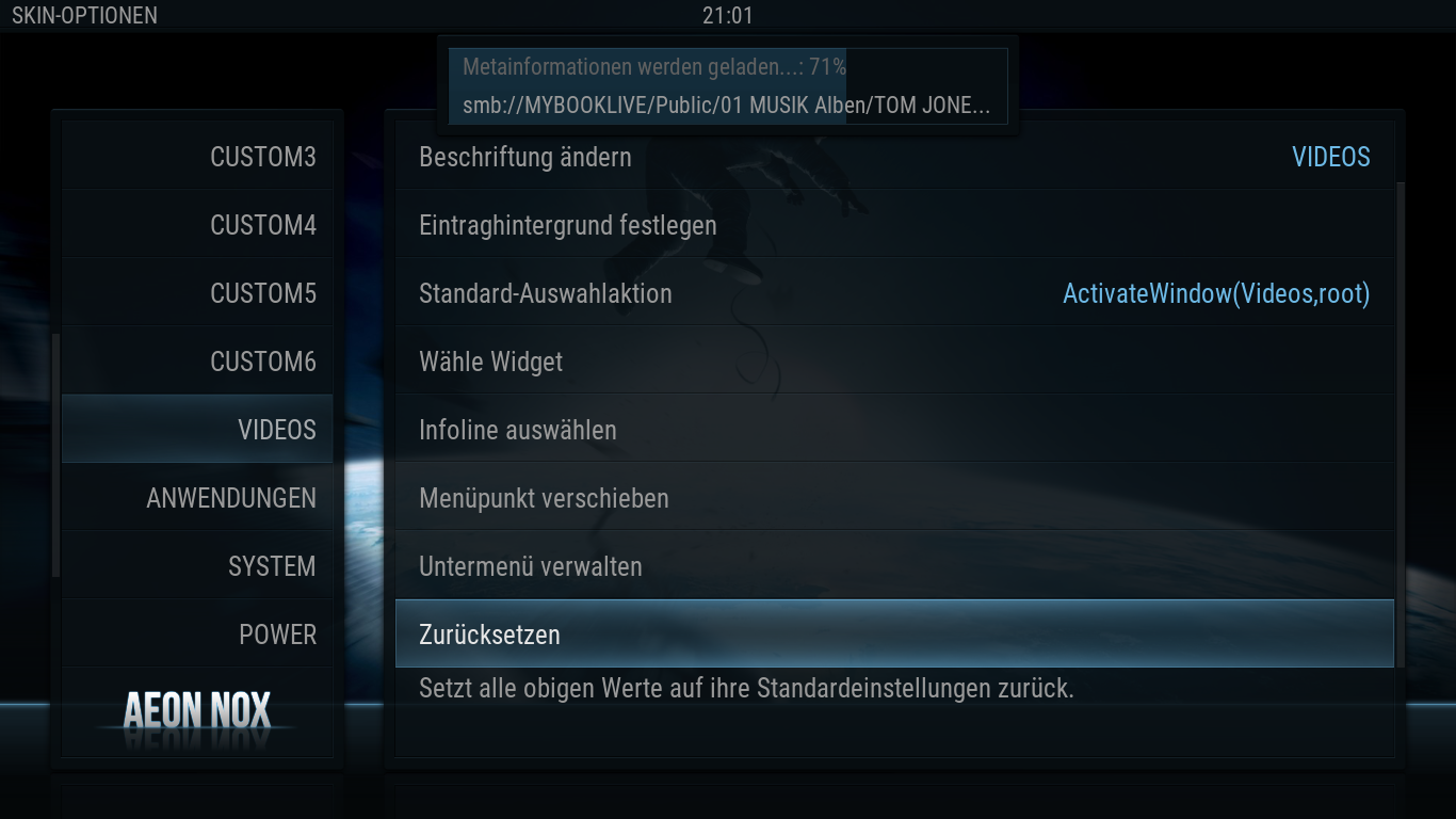

Dann kommt automatisch power. Seither habe ich auf dem Videos Power. Was passiert wenn ich aeon nox lösche und frisch installiere? Sollte es dann wieder gehen?
Hi Hier noch die Bilder. Wie gesagt, wenn ich bei Videos was Einstelle übernimmt es dies bei Power und umgekehrt. Aber es wäre cool, wenn ich es hinkriegen würde ohne das Skin zu löschen und nochmals alles neu Einzustellen. Sonst wird meine geliebte Frau langsam sauer
ich kann leider nicht erkennen um welches Untermenu es sich jeweils handelt. Aber ich würde jeweils erst einmal die kodi Befehle alle rausnehmen. Zudem diese mE keinen großen Nutzen haben diese hast Du schnell auf Tastendruck bei Power. Desweiteren habe ich für mich bemerkt: wenn ich etwas in den Untermenus haben möchte, ist es einfacher etwas erst in den Favoriten abzulegen und dann diese in den Untermenus zu intergrieren. Dann können diese anschließend aus den Favoriten gelöscht werden und sind trotzdem in den Untermenus vorhanden.

Das erste Bild ist das Videos Menu und das zwite Bild das Power menü. Ja, mein Problem ist, dass ich mir so schöne Ansichten mit DMAX Mediathek, Zattoo usw angepasst habe und ich das ungern Löschen möchte. Unter Videos möchte ich eigentlich nur Dass ich da reinklicken kann und dann das Menü füpr Videos hinzufügen kommt und die Addons, mehr brauche ich da eigentlich nicht.
