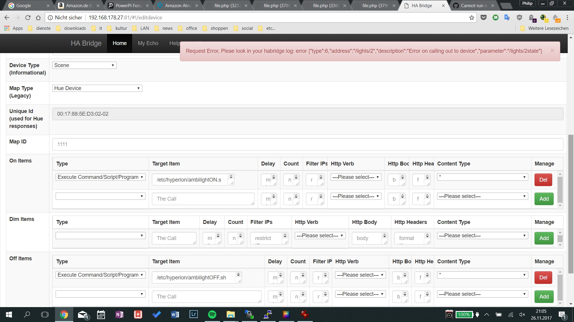

So sieht dann die Startseite der habridge bei mir aus:
Und so in den einzelnen Bridges:
Für Ambilight mit externem Grabber:Für Ambilight mit internem Grabber (KODI):Und die Übersicht:4. Mit ALEXA verbindenIn der
