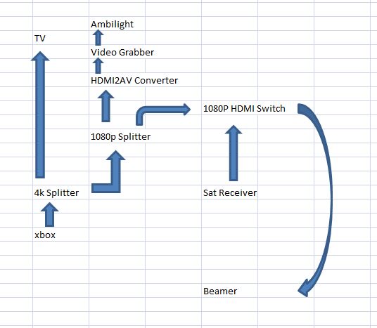

ich hab zur Sicherheit noch mal meinen geplanten Aufbau aufgezeichnet. Eventuell wird es so klarer, oder ich hab einen Fehler in meinem Aufbau?
2016-09-29 10_51_47-Microsoft Excel - Mappe1.jpg (35.69 KiB) 20381 mal betrachtet

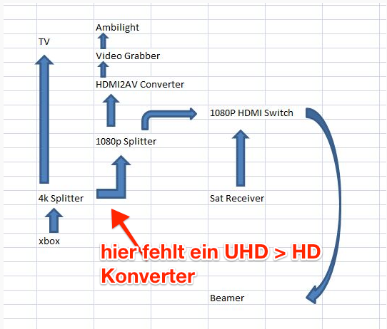

oder gibt der 4K Splitter dann auf beiden Ausgängen nur noch 1080p aus?
Ja, es ist ein Splitter! Der Splitter ist kein Konverter!
Daher
Du hast eine 4K Quelle, schließt die am Splitter an, am einen Ausgang vom Splitter hängt dein 4K TV, am anderen dein HDMI2AV Konverter.
Der Konverter meldet jetzt über das HDMI Signal zurück; "Hey, ich kann maximal 1080p", der TV meldet zurück "ich kann 4K", der HDMI Splitter erkennt das schwächste Glied in der Kette und meldet der 4K Quelle "ich kann maximal 1080p".
2016-09-29 at 11.03.png (130.21 KiB) 20380 mal betrachtet
