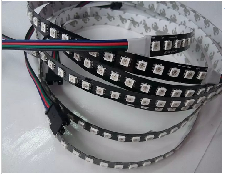

Hi wollte heute mein Projekt Starten aber musste gerade beim Auspacken der Leds (Apa102 96/m) festtellen das nur nach jeden m eine Lötüunkt ist wo ich die Stripes verbinden könnte. Hat noch jemand solce Stipes oder eine Idee wie ich sie trozdem verbinden kann?? Im anhang habe ich mal ein Foto von dem Stripe gehängt
Picture 1.png (242.63 KiB) 6487 mal betrachtet

kannst du nicht die leiterbahnen erkennen?

Doch kann man leicht erkennen. Glaube nur das es ein zimliches gefummel wird. Kann es jetzt zurück senden und bekomme andere. Also leider noch mal ca. 4 Wochen warten :cry:

Du kannst die Lackierung eigentlich ohne Probleme mit einem Papiermesser abkratzen, evtl. mit einem feinen Schmirgelpapier etwas nachhelfen. An den blanken Kupferflächen lassen sich Kabel sehr gut anlöten.
Habe das schon an diversen Strips gemacht
