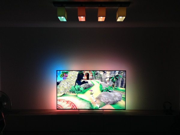

habe bei mir am TV die WS2801 Stripes. Hatte mir die Tage Philips Hue's gekauft, nicht des Ambilights wegen aber da ich gerade Urlaub habe, war natürlich die erste Idee, die Dinger da mal ranzufummeln.
Funktioniert auch soweit, abgesehen davon, dass schwarz blau ist, wenn man nicht switchOffOnBlack setzt. Was mich aber stört ist die massive Verzögerung. Weißt jemand ob was daran machbar ist, oder ob es schlicht technisch aktuell nicht anders geht? Bzw. hat jemand eine ähnliche Lösung die auch für halbwegs fixe Filme taugt?
Bei Jump'n'Run Games ist es ganz lustig, bei Filmen usw. kommen die Lampen aber nicht mit, kann quasi den Film pausieren und es erfolgen noch 1-2 Sekunden lang Wechsel der Beleuchtungen, bis die Lampen auf aktuellen Stand sind. Geht um 4 Lämpchen. Etwas heller dürfte es hier und da btw. auch sein.
