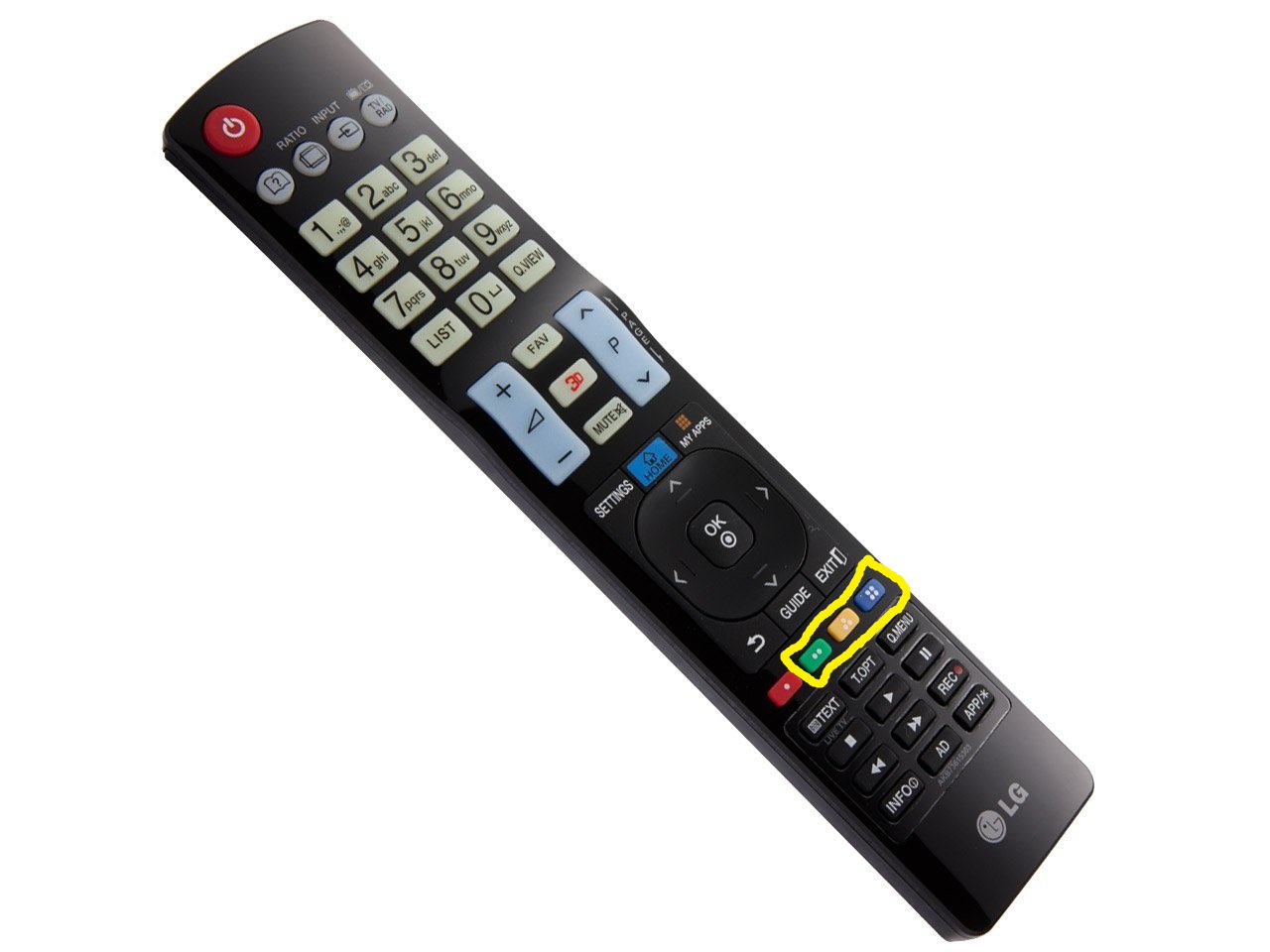

Wie kann ich mein Fernbedienung anpassen ?
Ich möchte gerne die 2 tasten für Abilight ein/aus/ und grabber benutzen. Grün und Gelb.
Habe wie Aki geschrieben folgendes an ein Text editör geschrieben und als Remote.xml gespeichert und in userdata/keymap ordner reinkopiert (war ordner leer)
Aber geht nicht irgendwie ?? wo mache ich fehler ?

So für alle die gleiche probleme haben wie ich:
Habe folgendes gemacht und Funktioniert :
1- Für die Leute die kein remote.xml in userdata/keymap drin haben, Texteditör öffnen und folgendes eintragen und als remote.xml speichern.
Achtung: Green/yellow/,blue/,red tasten an mein Fernbedienung die ich programieren will und ihr könnt mit euren tasten ändern.
Und die beigefügten dateien in /userdata reinkopieren (ganz unten)
<keymap>
<global>
<remote>
<green>system.exec("/storage/.kodi/userdata/hyperion_kodi_aktivieren.sh")</green>
<yellow>system.exec("/storage/.kodi/userdata/hyperion_grabber_aktivieren.sh")</yellow>
<blue>system.exec("/storage/.kodi/userdata/hyperion_beenden.sh")</blue>
<red>system.exec("/storage/.kodi/userdata/hyperionswitch.sh")</red>
</remote>
</global>
</keymap>
2- Damit die dateien ausführbar sind folgendes an putty eingeben.
chmod +x /storage/.kodi/userdata/hyperion_*
3- Entweder in putty "reboot" eingeben oder Pi neustarten.
dann müsste klappen..
