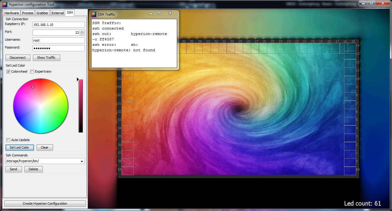

könntet ihr mir einen Screenshot eures kompletten SSH Tabs in HyperCon zeigen?

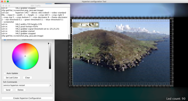

Hi Brindosh, falls du einen Screen von Hypercon meinst.... Bitte schön:

In der tat benötigt ihr ein HyperCon update. Es ist dann möglich OpenELEC als Ziel auszuwählen.
Nicht erschrecken, es hat sich ziemlich viel geändert

Der ssh tab ist ansich nicht relevant.

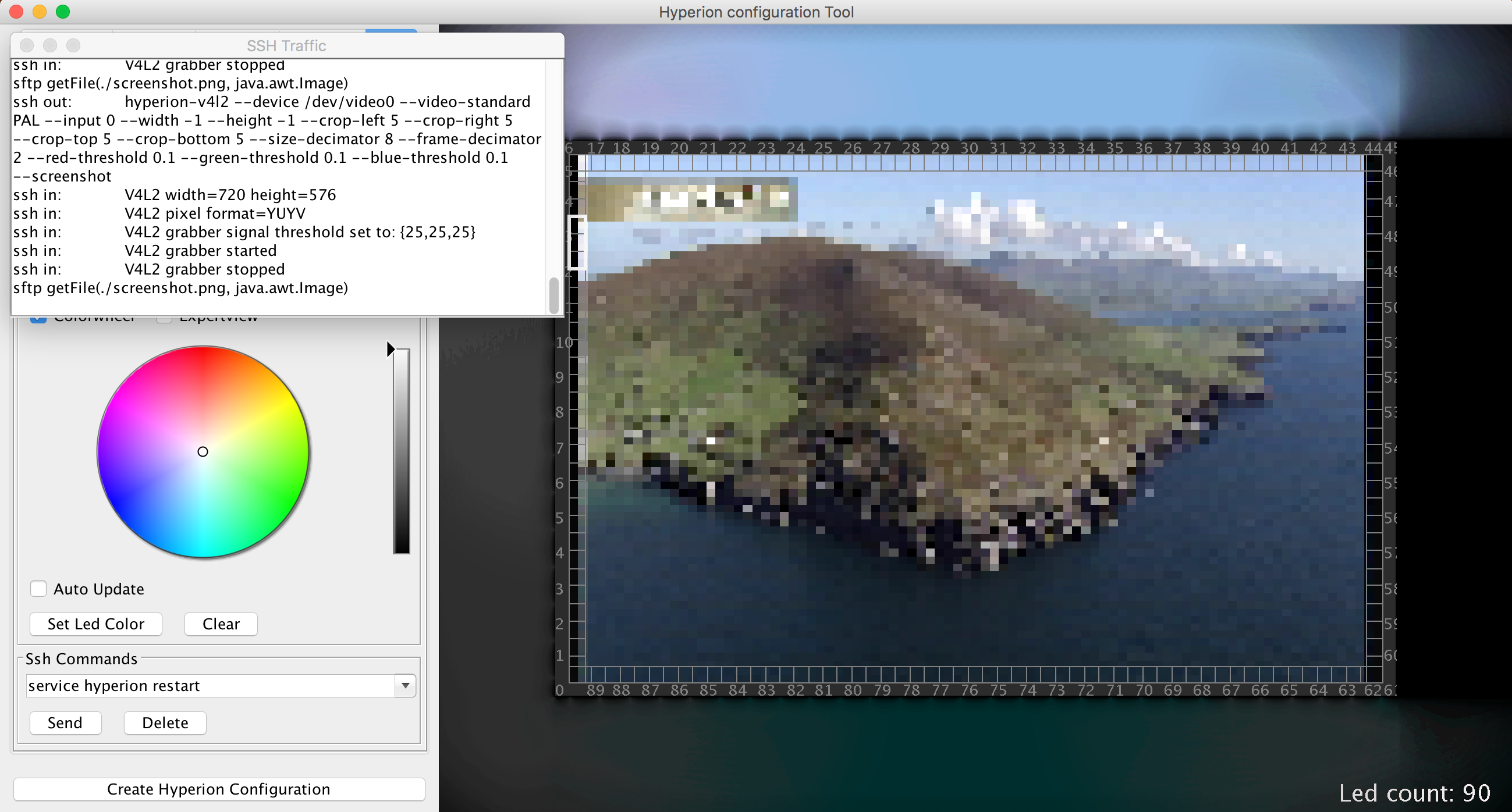

Ich habe nun auch alles installiert und die Farben der LEDs mit einem Spyder 5 kallibriert, da die Wand hinterm TV lavendelfarbend ist. Die Farben stimmen nun auf jeden Fall. :)
Auch der Screenshot wird über HyperCon erstellt. Leider wird dieser sehr pixelig angezeigt:
Zudem hat der Screenshot nur eine Auflösung von 89 × 71. Diese müsste doch deutlich höher sein oder nicht?

Spezialtrick hat geschrieben:Zudem hat der Screenshot nur eine Auflösung von 89 × 71. Diese müsste doch deutlich höher sein oder nicht?
Nein, der wird absichtlich runter gerechnet - ist auch völlig in Ordnung so ;)

Danke für deine Antwort. Wie soll ich den so das Bild anpassen? ^^

reduzier beim Screenshot machen den "size-decimator", der kann auf 1-2
