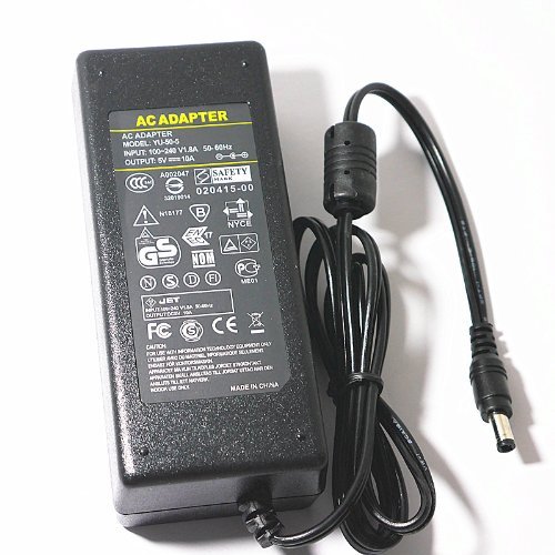

Ich hatte auch ein surrendes Netzteil und habe mit normalen Netzteil (ähnlich wie Notebook Netzteil 5V 10A) getauscht. Kein surren mehr und flackert nicht.
http://de.aliexpress.com/item/5V-10A-LE ... b24d96f30c

Nabend, ich benutze auch das Netzteil, das cenyal verlinkt hat. Vorher hatte ich das pfeifende Blechding. Ich benutze auch diesen DC Buchsen Adapter. Beim mir läuft sowohl der PI als auch die Stripes über das Netzteil, klappt bestens.
Probleme mit Flackern habe ich dadurch beheben können, indem ich die Verbindung Pi-> Ambilight deutlich eingekürzt habe. Vorher ca 1m lang, jetzt noch 40cm. Seid der PI hinten am TV hängt keine Störungen mehr. Kann das Netzteil auch empfehlen.
