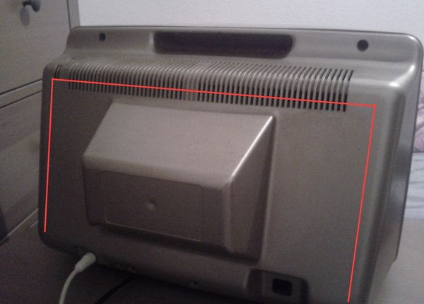

ich plane gerade auch meinen Fernseher mit Ambilight auszurüsten. Leider habe ich absolut keine Ahnung wo ich die LEDs aufkleben soll weil ich keinen Flachbildschirm habe, sondern eine alte Röhre von Grundig.
Wenn ich die Klebestreifen an beiden Seiten symmetrisch klebe, hab ich ja an einer Seite vorne den Lautsprecher und Knöpfe.
Und sollte ich die Klebstreifen auf die Rückseite kleben? Ich befürchte, dass man durch die Bauform nachher nichts mehr vom Licht sieht. Aber seitlich kann man sie nicht so befestigen dass sie nach hinten strahlen. Den unteren Streifen könnte ich vorne anbringen, befürchte aber dass das blöd aussieht, wenn die anderen Streifen hinten sind...
Habt ihr einen Vorschlag ob sich die Klebestreifen hier eignen? Schließlich wird so ein Ding ja auch schön warm.
Und, kann man die Farbintensität auch runterregeln? Schließlich handelt es sich um einen s/w TV.
Danke und Gruß :)

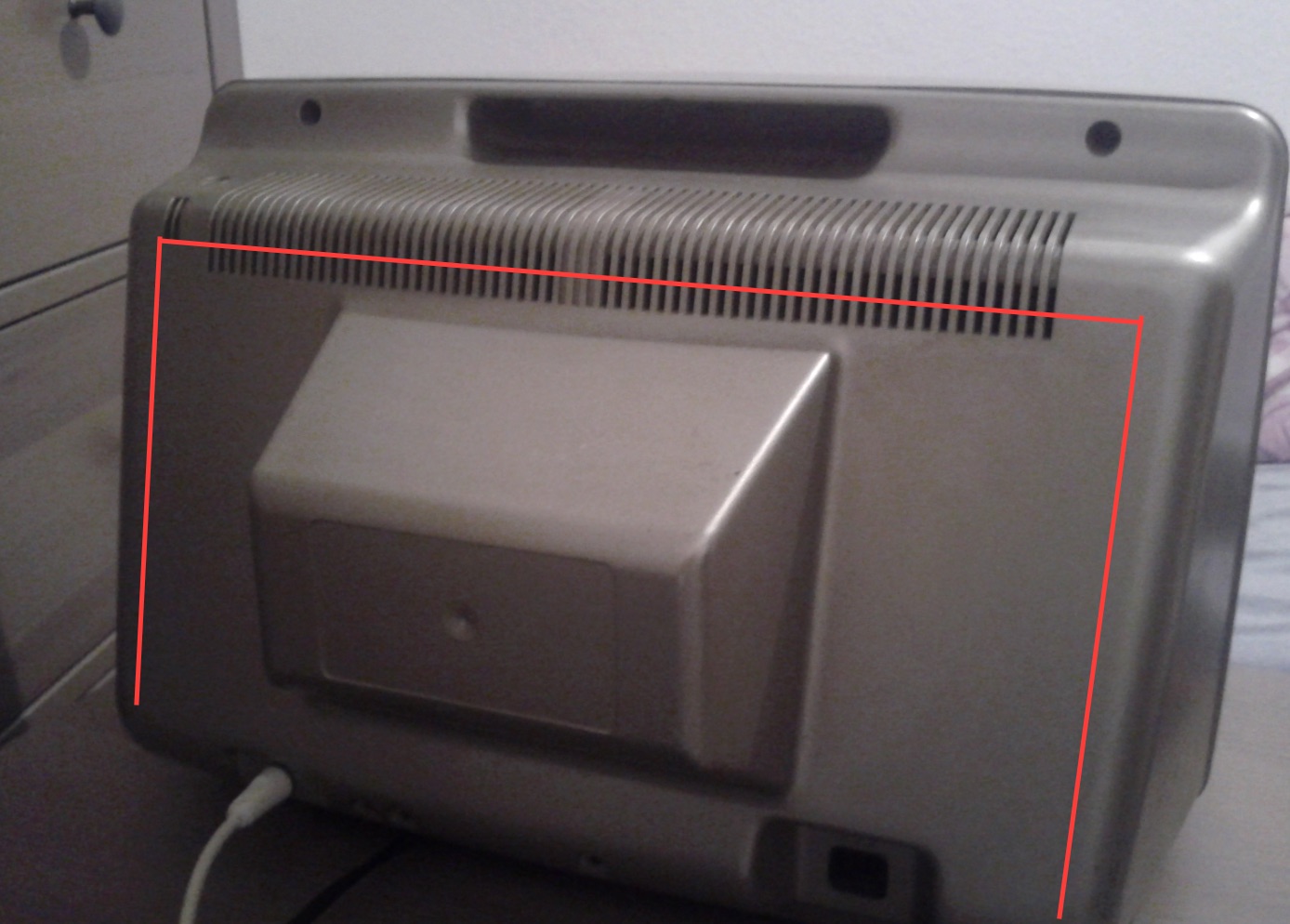

Ich würde die LEDs so anbringen. So sind sie auch näher zu Wand. Das Problem, dass die oberen LEDs weiter entfernt sind und somit nicht so hell sind, kann man mit der Config-Datei beheben, indem man diese heller einstellt als die unteren. Wie genau die Abstufungen sein sollen, kann man dann ausprobieren.

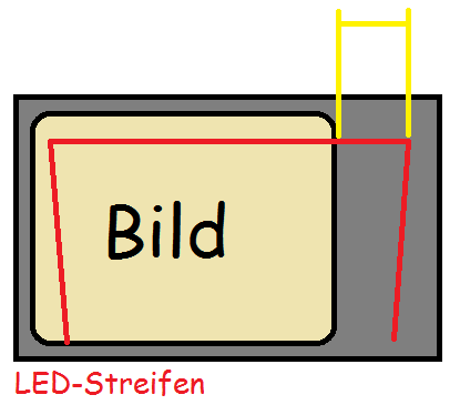

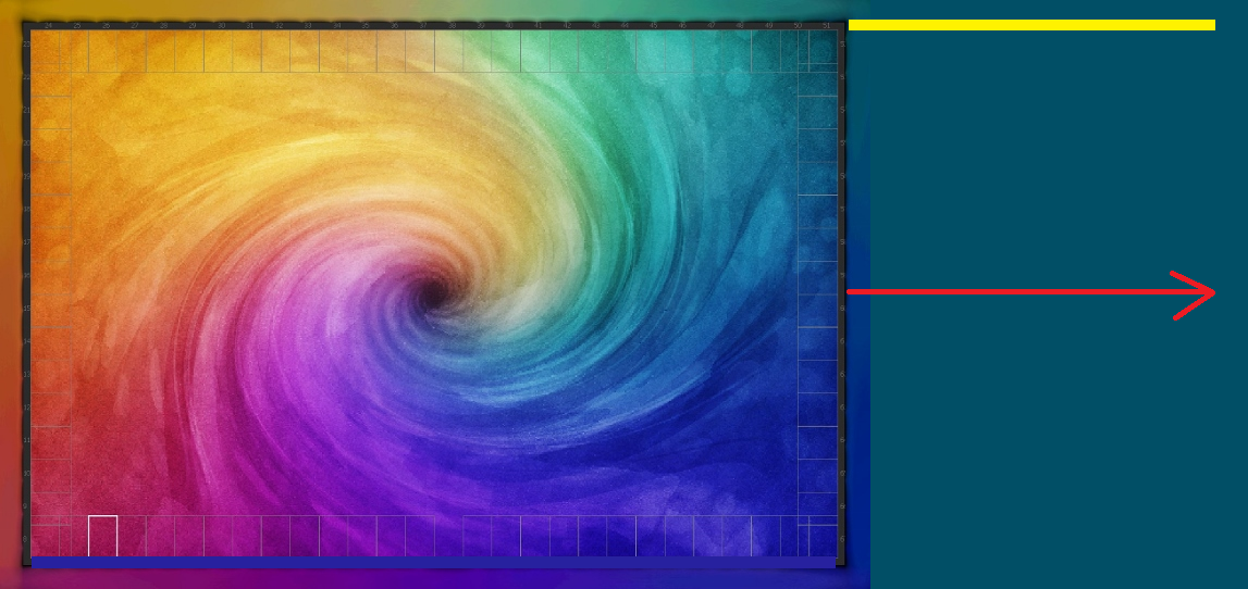

So hatte ich mir das anfangs auch gedacht, ich hab deine Anordnung mal in einer Skizze von vorne dargestellt.
Mir ist nicht ganz klar, ob ich den gelb dargestellten Bereich korrekt ansteuern kann, da sie sich ja nicht mehr über dem eigentlichen Bild befindet.
Wenn ich den oberen LED-Streifen so ansteuern würde wie bei einem Flachbildfernseher, dann würden, je weiter man nach rechts kommt, die LEDs immer unsynchroner zum Fernsehbild werden. Hast du da eine Idee ob man das einstellen kann?

Ich verstehe dein problem.. In Hypercon selbst wirst wahrscheinlich noch nichts einstellen können. Aber per Handarbeit in Text-Editor sollte das gehen. Vielleicht durch ein paar Editor-Tricks sogar schnell(er).
Alternative hätte ich einen anderen, verrückteren Vorschlag. Dazu will ich wissen, ob du den Bereich, wo deine Lautsprecher hast komplett ausgeschaltet haben willst? Oder was sollen da für Farben leuchten?
Wenn du sie an der Stelle nicht benutzen willst, könntest du die LEDs so schneiden und aufkleben (siehe Bild). Und die "Lücke" nutzt du, um die LED-Streifen miteinander zu verbinden.

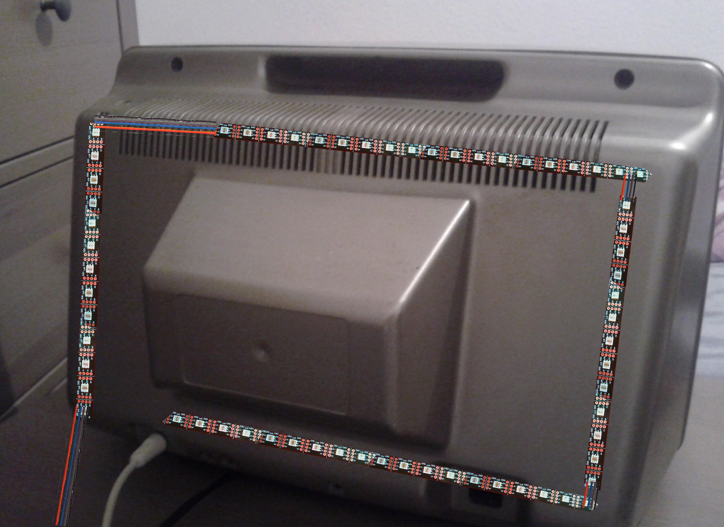

Alternative könntest du wie weiter oben auf dem Bild alles komplett bekleben und müsstest dann mehrere Config-Dateien erstellen und dir dann mit dem Editor eine finale zusammenbasteln, wo du die LEDs genau da hast, wo du sie brauchst..
Ist etwas kompliziert, das hier zu beschreiben. Dann würdest du im Bildschirm-Bereich genau die richtigen Farben haben und da wo die Lücke ist hättest du z.B. nur die Ecke. Sollte machbar sein.

Ich tendiere zur Lösung die LED-Streifen durchgehen zu lassen und die Konfiguration anzupasen, meinst du das sieht aus?
Hier kann ich notfalls immernoch die Ansteuerung der LEDs über dem Lautsprecher weglassen falls es nicht gefällt.
Dann wäre es ja quasi so als wären sie nicht vorhanden ;).
Danke für deine Hilfe zu meinem verrückten Projekt :D
