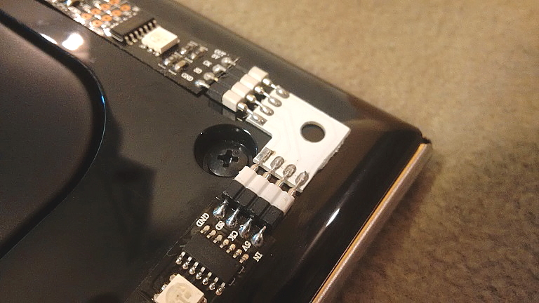

[Variante 1] dünne Kabel – für die Ecken (zum löten) 2,99 €
[Variante 2] Eckverbinder – für die Ecken (ohne löten) 3,17 €
werde es ohne zu löten versuchen
