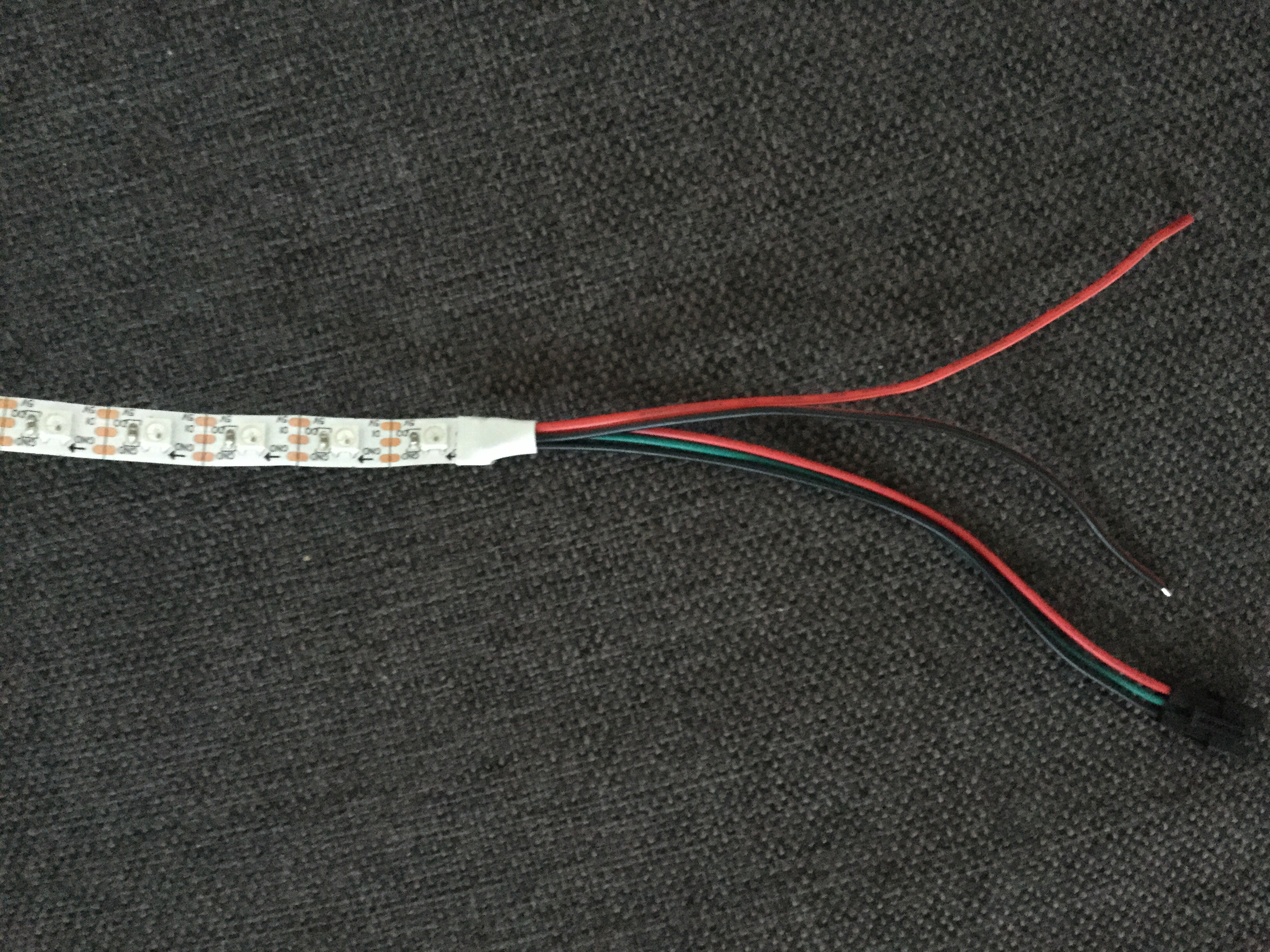

Hallo zusammen, ich habe eine Frage.
Ich habe mir alle Komponenten für das ambilight zum selberbauen bestellt und wollte jetzt die led's aufkleben und anschließen, da sind mir direkt 2 fragen gekommen. Welche Farben schließe ich am Raspberry an (an welchem pin) und kann ich die led's schneiden und wieder zusammen löten ?
Im Anhang der Link welche led's ich bestellt habe und Bilder.

Also das Rote und das Schwarze Kabel musst du mit dem Netzteil verbinden, welches dann die LEDs mit Strom Versorgt.
Rot ist dabei + (5V) und Schwarz ist - (GND).
Dann sind die 2 Kabel schon mal weg ;-)
Es müsste bei dir noch ein Kabel rumliegen, das so (ähnlich) aussieht wie:
Also mit dem Schwarzen Plastik Gegenstück für die LED Strips.
Das musst du dann mit den Pins im Raspberry verbinden und die beiden Adapter zusammen stecken.
Am besten beim LED Strip dies Weißen Schrumpfschlauch mal entfernen, so das man sehen kann welche Farbe bei dir wo anliegt.
Die Farben sind nämlich von Stripe zu Stripe unterschiedlich.
Und dann musst du sie nur richtig verbinden:
Falls du dir Unsicher bist, schreib uns bitte wo Rot, Schwarz und Gründ am LED Stripe verbunden sind.
Und ja die LEDs kann man Schneiden und wieder zusammen Löten.

Ws2812? Die werden wohl nicht funktionieren, die haben, so weit ich mich erinnere nur 3 Anschlüsse. Mach mal bitte ein Foto von den Stripes, was da drauf steht

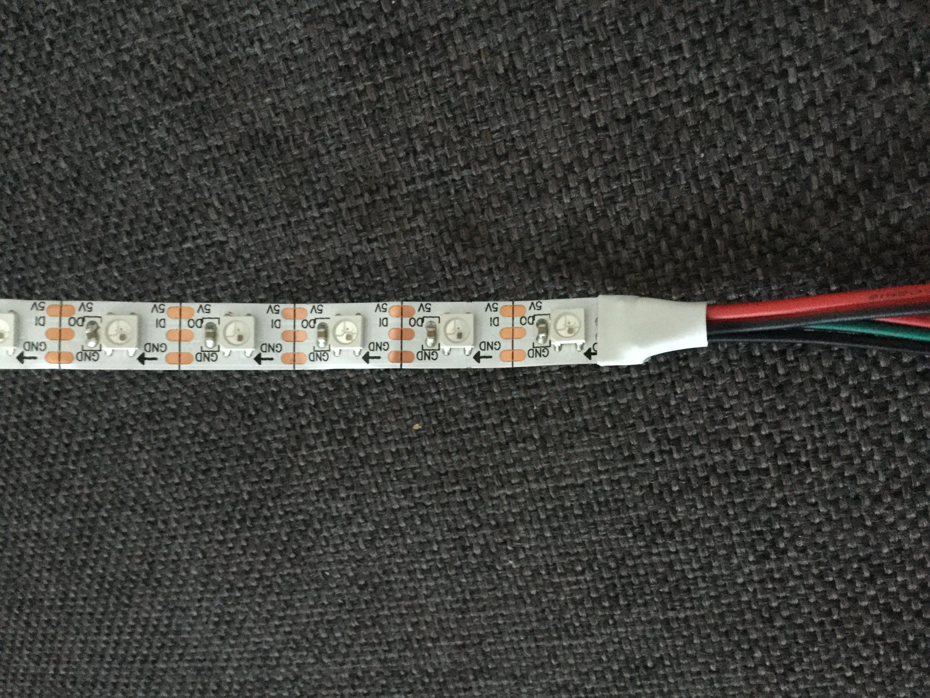

So sieht der Led-Strip aus

Dann funktioniert er mit dem Tut von Aki nicht

Im Tutorial von AKI :
Häufig gestellte Fragen:
Sind WS2812 LED Stripes nicht besser?
Im Gegensatz zum WS2801 Controller – welcher 2 Steuerleitungen besitzt – besitzt der WS2812 Controller nur eine Leitung zur Steuerung der LEDs. Dadurch ist ein höherer Rechenaufwand notwendig um jede einzelne LED mit den richtigen Farbwerten anzusprechen. Also eher ein Nachteil für dieses Projekt.
Die Treiberunterstützung sieht auch eher schlecht aus. Die empfohlenen WS2801 Stripes sind definitiv die bessere Wahl!
Die verbauten LEDs sind bei beiden Versionen aber identisch.

Ich würde sie zurück schicken und LEDs bestellen die besser unterstützt werden
