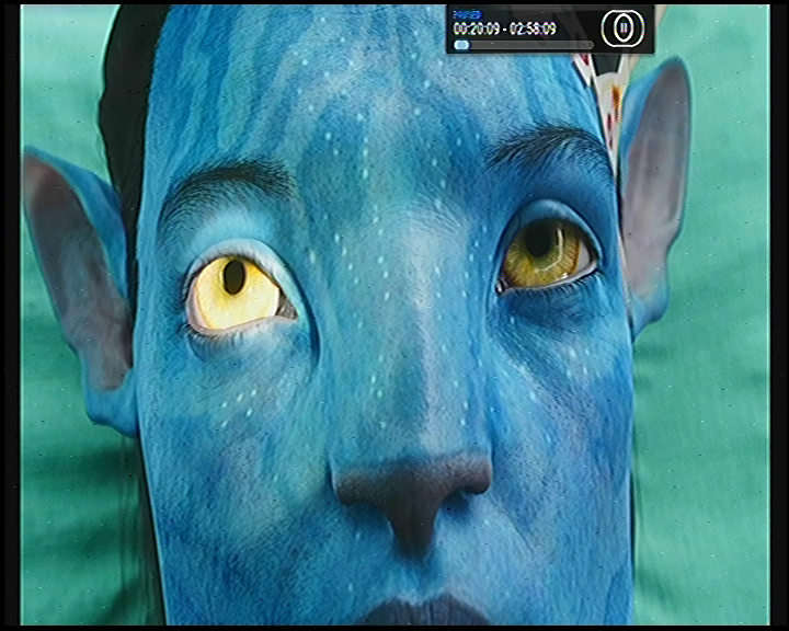

Hier mein Ergebnis:
Ausgangsbild aufm TV
Screenshot NTSC - Es fehlt im unteren Bereich etwas
Screenshot PAL - Bild ist vollständig
Das Bildformat im Screenshot mit PAL ist natürlich nicht korrekt, während es bei NTSC ok aussieht. Aber Hyperion streckt das dann korrekt auf das 16:9 Format (jedenfalls laut HyperCon-Darstellung)

Das sollte auch nur ein Hinweis für die Anleitung sein bzw. wollte ich meine Ergebnisse mit der Community teilen. Weil in der Anleitung explizit diese Kombination (Konverter PAL; Hyperion NTSC) empfohlen wird bzw. es sich laut Anleitung mit NTSC nichts am Ergebnis ändern soll. Und das ist eben falsch, zumindest in der aktuellen Hyperion Version und mit dem empfohlenen Converter. Ich habe genau die in der Anleitung empfohlenen Komponenten gekauft, wie vermutlich viele bzw. fast alle hier. Und mit der Einstellung passt eben die LED-Farbdarstellung vertikal nicht mehr zum Bild. Und bevor andere dann unzufrieden sind und nach dem Fehler suchen, obwohl das Bild vom Grabber ja da ist (aber Bildbereiche fehlen) - wie ich z.B. - ... . ;)
Crop-Werte habe ich bei mir natürlich für den ausgewählten Modus (--video-standard PAL) angepasst. Man sieht auch an den Screenshots, dass sich die schwarzen Bereiche unterscheiden, deshalb habe ich auch die unveränderten (nicht gecroppten) Bilder gepostet.

Mit den Crop Werten hat das übrigens erstmal nichts zu tun bzw. sind das zwei unterschiedliche Themen. Die hier angefügten Screenshots sind ohne Crop-Werte. Bei beiden kann ich problemlos die schwarzen Ränder entfernen (die Crop-Werte von PAL und NTSC sind am Ende unterschiedlich). Das ändert jedoch nichts an der Problematik, dass dann im Ursprungsbild bei NTSC etwas fehlt und damit das Ambilight vertikal nicht zum Bild passt. Das kann man nur beheben, indem man die richtigen Video-Format-Einstellung (bzw. Kombination) am Converter und in HyperCon vornimmt.
Wie b2run0 schon geschrieben hat, muss jeder ausprobieren was bei ihm passt. Dazu einfach die Kombinationen durchgehen und jeweils einen Screenshot (ohne Crop und am besten ohne Bildverkleinerung/size-decimator!) machen und dann mit dem Bild am TV (am besten Standbild also) vergleichen, ob das Bild denn komplett ist. Vermutlich geht auch die Kombination NTSC/NTSC - aus meiner Sicht ergibt eine identische Einstellung erstmal am meisten Sinn, ob und in welchem Fall die Kombination PAL (Converter)/NTSC(Hyperion) mal funktioniert hat, kann ich natürlich nicht sagen.
