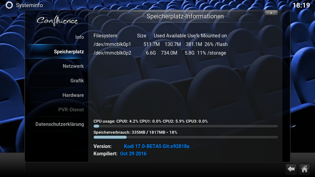

Wieso ist nach dem Überspielen des entpackten Image von einer 16 GB großen SD Karte nur noch 500 MB sichtbar
SD Karte zerstört ????
16. Dez 2016, 18:24
Kodi?
mal Kodi gestartet und unter Speicherinfo geschaut?

ja da steht bei mir oben genau wie bei dir und in der zweiten zeile stehen 400MB

hab karte unter windows mit diskpart neu gecheckt und gelöscht und alles neu aufgesetzt karte nicht defekt... nur beim flaschen mit openelec macht das programm aus der karte für windows unlesbare partitionen.
29. Dez 2016, 12:33
das ist normal. nach dem übertragen des image die Karte entnehmen und in den Raspi stecken und starten.
