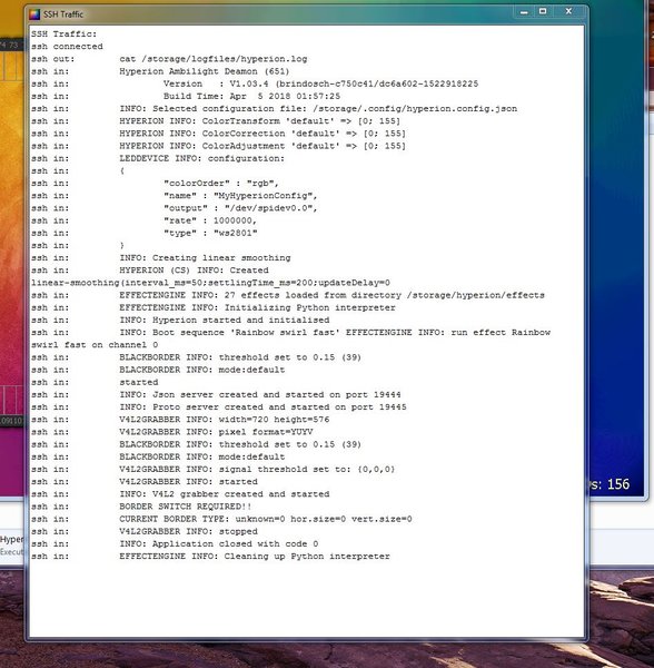

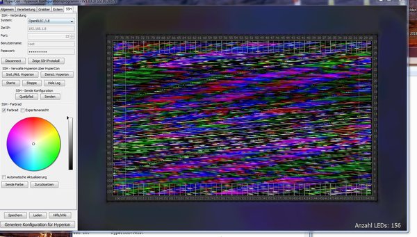

Habe aber jetzt zum Ende folgendes Problem. Wenn ich dass Bild über Hyperion vom Grabber hole, habe ich nur
bunte Streifen und alle LED`s flimmern bunt. Auch der Anschluss direkt an den HDMI AV Converter brachte gleichen Misserfolg.
