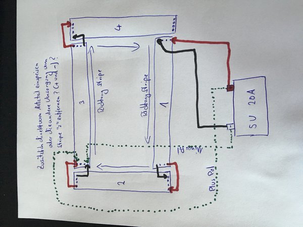

ich habe mir gestern die Teile für das Ambilight bestellt.
Allerdings habe ich ein 5V 20A Netzteil von Meanwell bestellt und 5m APA102 mit 60 LEDs pro Meter.
Benötigen tue ich etwa 3,80 m für meinen 55 Zoll TV.
Nun habe ich gelesen, man sollte um sicherzugehen an jeder Ecke Strom einspeisen.
Wie würde das genau aussehen?
Vom Netzteil jeweils 4 Stränge (+5V und GND) zu jeder Seite bzw. Leiste? Und die Eckverbindungen nur noch CK und DI miteinander verlötet ?
Kann mir da jemand helfen?

So ist es richtig. Würde aber sukzessive erst mit einmal einspeisen testen wie das hellste weiß aussieht. Wenn das zu sehr schwankt auf de Strecke machst du noch eine Einspeisung dazu. Sind ja auch möglicherweise Fehlerquellen die du dir einbaust.
Dass ecke eins und vier nicht verbunden sind, wirst du sicherlich wissen
Wenn du weitere Fragen hast, melde dich. Ich hab die gleichen LEDs und nen 65" tv mit knapp unter 5 m und vier Einspeisungen. 23A Netzteil ebenfalls von meanwell
Gesendet von iPhone mit Tapatalk

Hab 55 Zoll mit Ws2801 , 5 V 10A Netzteil und nur am Anfang und ende eingespeist. Passt perfekt

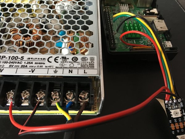

heute sind diefast alle gekommen und habe mal einen ersten Versuch gestartet ob die LEDs überhaupt leuchten.
LED Stripe genommen (den Anfang der Pfeilrichtung) (5 m an einem Stück) und und nur den GND und +5V am Netzteil angeschlossen.
Die LEDs leuchten gar nicht.
Muss ich die Stromverbindung am Ende des Stripes ebenfalls ans Netzteil anschließen?

Nur Spannung an den Stripe anzulegen, nützt gar nichts. Du musst auch deinen RPi konfigurieren und den Stripe steuern.. ohne Steuerbefehle über die Dataleitung leuchten die LED nicht, oder nur rein zufällig die eine oder andere LED.

Ok, bei mir leuchtet halt gar nix :(
Aber dann muss ich wohl erst den PI konfigurieren !?
Strom an mehreren Stellen einspeisen !?
6. Jul 2017, 17:19
Genau. Erklärung: Wenn du Spannung an den Stripe anlegst, legst du die Spannung nur an die Controller-Chips jeder LED an. Die LED erhält damit gar nix, kriegt das gar nicht mit ! Erst wenn über die Dataleitung Informationen zu den Controllern kommen, wie hell, welche Farbe etc. die LED annehmen sollen, legen die Controller entsprechend Spannung an die LED und es leuchtet. Du kommst also nicht umhin, zumindest die Demo-Konfiguration hier aus dem Forum zu installieren. Ausserdem muss zwingend der RPi die Dataleitung ansteuern.
