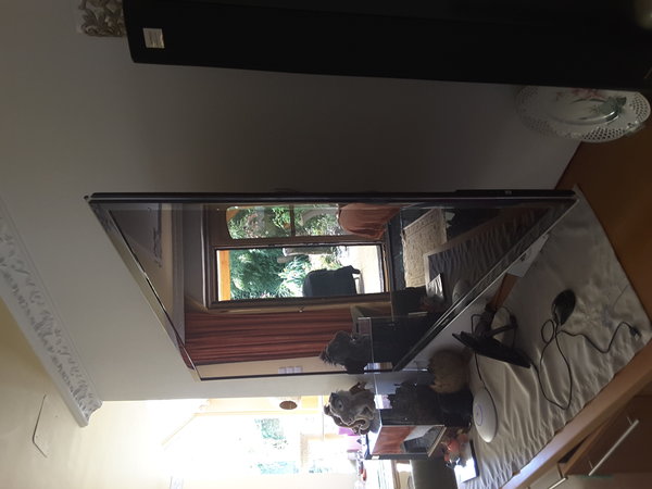

ist das ein Problem wenn der Bildschirm nicht direkt an der Wand ist sonder leicht verdreht
d.h. der Abstand vom TV ist links 5 cm und rechts so 40cm
danke

Da hilft leider nur probieren ob es dir gefällt ....

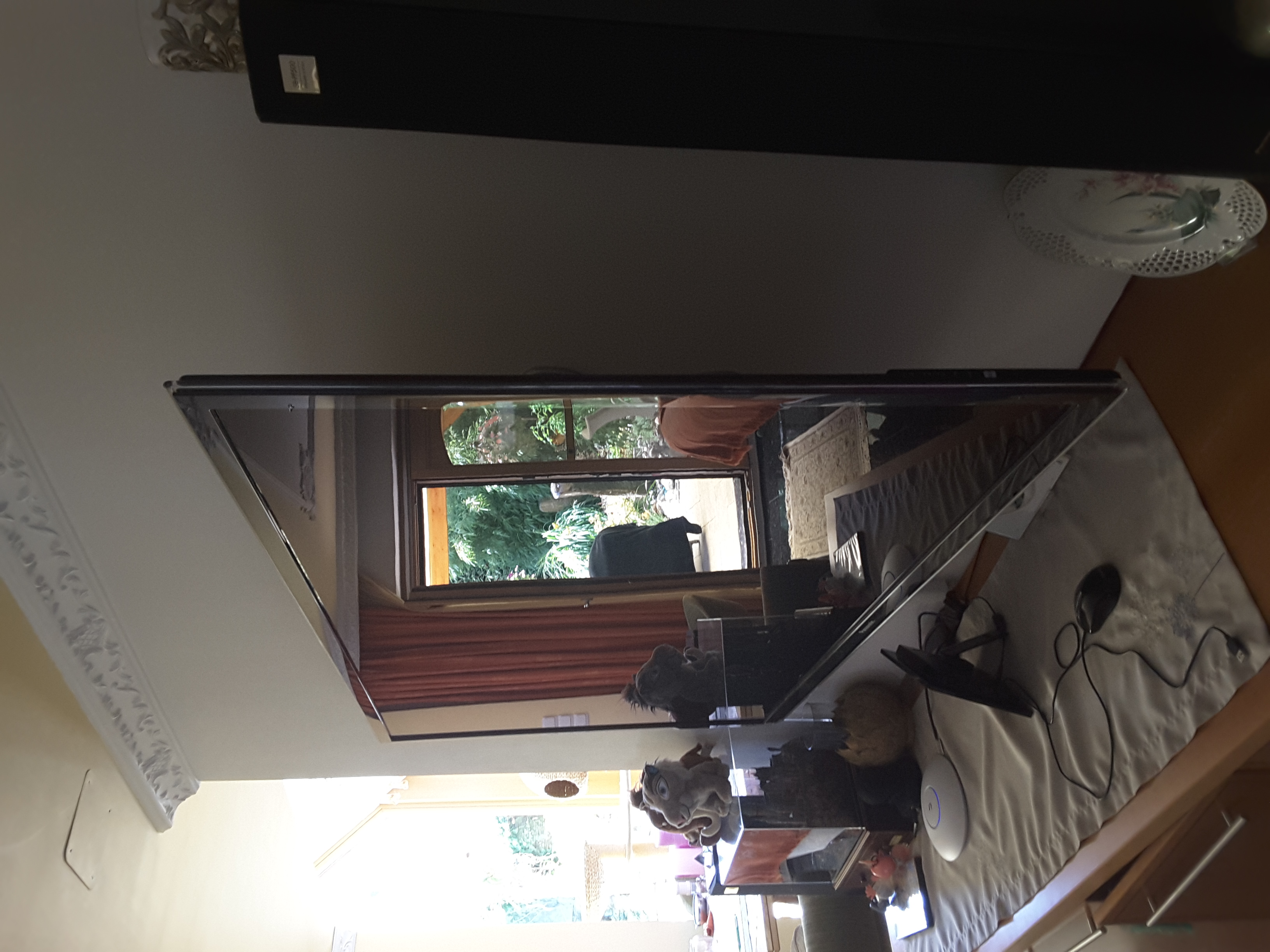

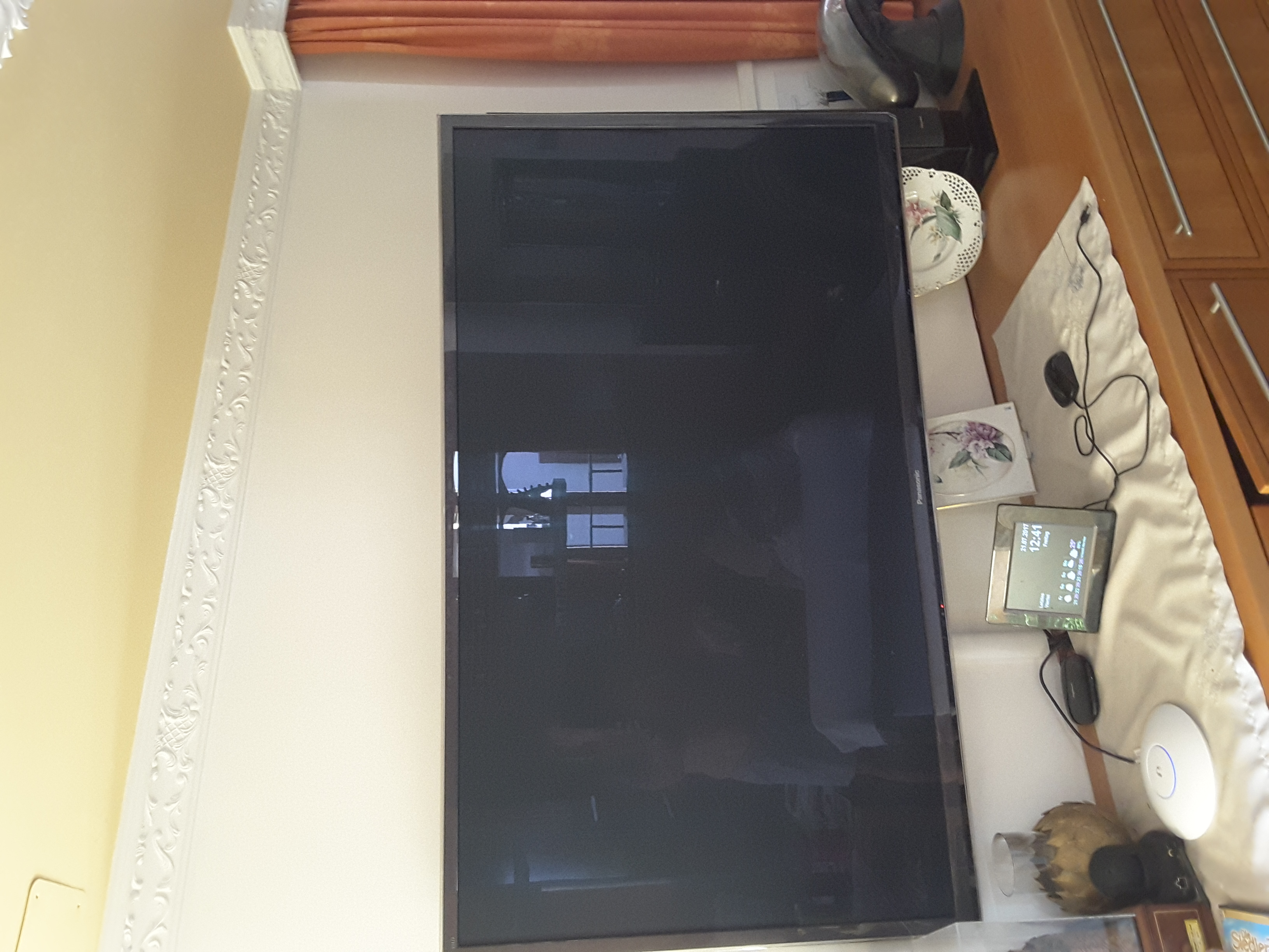

Mal Bilder das man einen Eindruck gewinnt

Meiner Meinung nach, ist das noch im Rahmen. Kannst also ruhig anfangen zu basteln. auf der rechten Seite vom TV strahlt das Licht dann wahrscheinlich nur weiter ab und die Farben gehen mehr ineinander über. Links, wo er näher an der Wand ist, sieht man evtl. die einzelen LED's bzw Übergänge deutlicher. Aber da kannst du ja in der Config mit der Überlappung etwas rumexperimentieren, wenn es dir nicht gefällt.
Vieles ist halt einstellungssache. ich mein Ambilight jetzt seit 2 JAhren und ändere immer mal wieder was an der Farbkalibrierung, wei ich nie 100% zufrieden bin

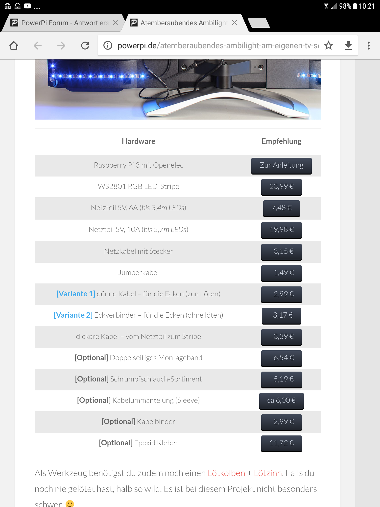

Ok Danke ist die Einkaufsliste im Blog eh noch aktuell ?

Die ist im großen und ganzen noch aktuell. AN welchen Streifen denkst du denn ?
Ich würde den APA102 empfehlen. Habe mit 60 LEDS pro Meter.

Könnte knapp werden, korrekt. Ich hab selbst bei 55 3,80m verbraucht.
Ich empfehle dir, die Anleitung erstmal zu studieren. Das erspart dir im Nachgang viel Arbeit.
Ich hab fast alles aus der Liste bestellt. (Netzteil etc. hatte ich dir bereits per Link geschickt).
Du musst dir unbedingt ausrechnen, ob das NT reicht! Wieviel Meter willst du verlegen? Ich meine, pro Meter wird 3,6 A benötigt. Das sind bei 5 m 18 A.
