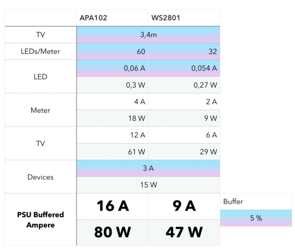

Ich empfehle dir ein 16A Netzteil, wenn du es auch für andere Geräte als die Lichter benutzen willst (HDMI-Splitter, AV-Converter, Raspberry Pi) und noch einen Puffer (15%) haben willst. Außerdem ist ein 16A mMn. nicht zu groß wie ein 20A-Netzteil.
Theoretisch bräuchtest ein 20A aber das ist der Extremwert, wenn alle Lichter auf max. Helligkeit leuchten (was sie gar nicht schaffen können bei den dünnen Leiterbahnen :roll: ) und du noch Puffer brauchst.. :geek:

Hier das realistischere Beispiel (mit 5% Puffer bei 3,4m).

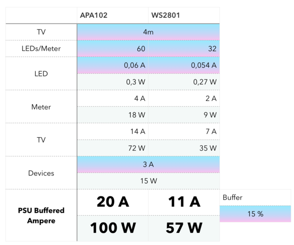

Allerdings verdoppelt sich somit die Stromaufnahme, d.h. du brauchst ein stärkeres Netzteil. Hier ein Rechenbeispiel:

Wie in der Grafik zu sehen habe ich das Beispiel mit APA102 (60LEDs) und WS2801 (32LEDs) für 3,4m gerechnet (habe zufällig die gleiche Länge für meinen 55" TV) mit den APA102.
Wenn du das Netzteil nur für die LEDs verwendest, kannst du zu einem 60W-Netzteil greifen.
Ich verwende das Netzteil für den LED-Streifen und anderen Geräten wie Raspberry, HDMI-Splitter und AV-Converter.
Also habe ich das 80W-Netzteil genommen, weil es genug Power mitbringt und noch Puffer da ist. 100W ist zu viel und außerdem viel größer als die kleineren Netzteile.

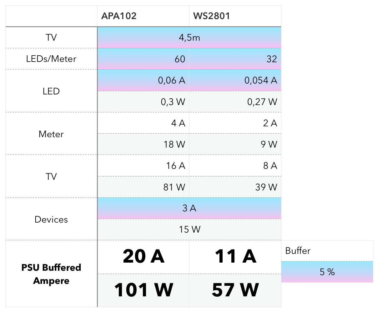

Laut den theoretischen Werten, wenn die Helligkeit der LEDs auf 100% sind und sie wirklich den Maximumwert erreichen und die Geräte alles aus dem Netzteil rausholen schon..
In der Praxis sieht es allerdings etwas anders und die LED-Streifen schaffen gar nicht so viel Strom zu beziehen, weil die Leiterbahnen zu dünn sind und das Ambilight sowieso je nach Inhalt verschiedene Farben (und somit verschiedene Helligkeiten) zeigt..
Außerdem werden die meisten hier das Ambilight nicht auf max. Helligkeit laufen lassen, außer vielleicht tagsüber, wo das Licht erst mit hoher Helligkeit zu sehen ist.
Leider habe ich keine Möglichkeit, den Stromverbrauch zu messen, um zu sagen, wieviel in Wirklichkeit benutzt wird.. Einige der Leute hier im Forum sprechen zum Beispiel von weit niedrigerem Verbrauch als der Theoriewert.
Hier das Rechenbeispiel für deinen TV:
100W für die 60LED-Variante.
60W für die 30-LED-Variante.
Beide mit weiteren Geräten betrieben.
