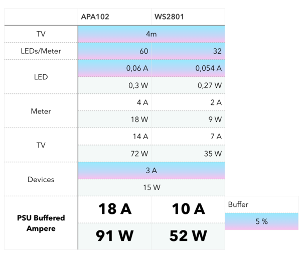

Ich möchte gerne meinen 55" rundum mit LEDs ausrüsten. Ich komme so auf knapp 4m LED. Macht bei 60LEDs/m also 240LEDs. Wenn jetzt wirklich jede LED bei Vollast 0,06A aufnimmt komm ich ohne Sicherheit auf 14,4A. Ich möchte zusätzlich noch den Raspi3 (ca. 2A) und den Splitter (mit 1A angegeben) versorgen. Am liebsten alles schön über Hohlstecker/-buchsen und einem geschlossenem Netzzeil (Tiere im Haushalt, Frau die auch nicht unbedingt was faslches anpacken soll ;)). Mit 10% Sicherheit bin ich schon bei knapp 20A.
Bei den 14,4A handelt es sich aber um theoretische Maximalwerte die in der Regel nicht erreicht werden (können). Ist das so richtig?
Und wie ist das nun eigentlich genau mit der Angabe bei RGB LEDs? Der eine sagt die Angabe bezieht sich auf eine Diode (sind ja drei drin), der andere sagt es bezieht sich auf die ganze Einheit. Letztere Annahme würde bedeuten, dass die Stromaufnahme sich deutlich verringert.
Wenn diese Sache geklärt wäre, wüste ich auch was für ein Netzteil für mich das richtige ist :D

Die Angabe bezieht sich auf die LED. 0,06A pro LED. Alle 3 Sub-LEDs (R, G, B) auf max. Wert, damit die LED max weiß leuchtet.
Ein 16A oder 20A Netzteil sollte es sein. Nur offen.. Musst du gut abschirmen alles. Am Gehäuse selbst passiert nichts, fasse ich ständig an. Nur die Kontakte sind knifflig, da bei den meisten Netzteilen die Plastik-Abdeckung fehlt.
Leider habe ich kein gutes Multimeter, mit dem ich den echten Stromverbrauch bei normalem Gebrauch unter verschiedenen Umständen messen kann.. :cry:
Wer mir was spenden möchte, gerne.. :mrgreen:

Hab die gleichen LEDs. APA102 mit 60 LEDs/m IP30 Black PCB.
In der Beschreibung siehst du nochmal die Angabe zum Stromverbrauch:
"power(max): 18 w/m" beim 60 LED-Modell.
18 Watt/ 60 LEDs = 0,3W/LED / 5V = 60mA / LED
