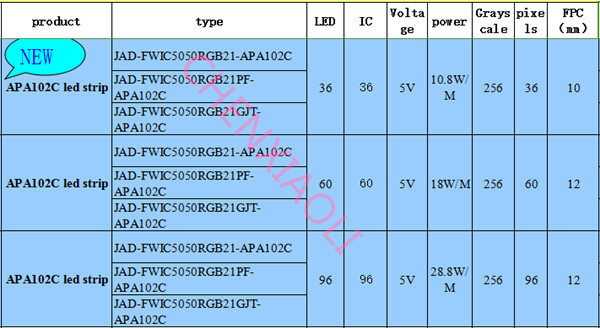

Man kann zwar ein schwächere Netzteil nutzen bzw. dünnere Kabel, allerdings bekommt man dann nicht die maximal mögliche Helligkeit. Ist zwar nicht tragisch aber Tatsache. ;)
Aus der Artikelseite, wo ich meine APA102er her habe.
18W pro Meter. Bei 60 LEDs sind das also 18W/60LEDs = 0,3W/LED
Die Voltspannung ist 5V. Man kann allerdings bis 5,5V erhöhen.
0,3W/5V = 0,06A = 60mA

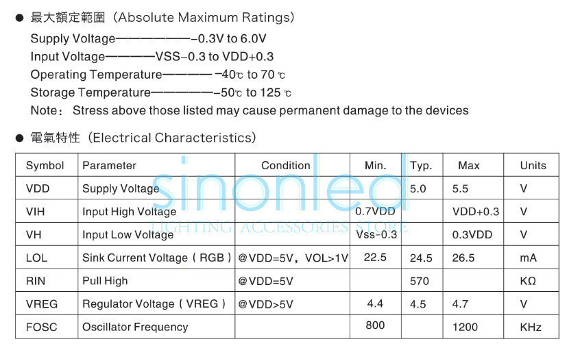

verrückt, die beiden tabellen widersprechen sich ja. Bei einer steht 18W also ~60mA, in der unteren stehen dann wieder nur 26,5mA...
Naja ich werde es mal mit einem 12A Netzteil probieren (war gerade günstiger als 10A). Ich werde berichten! :)
