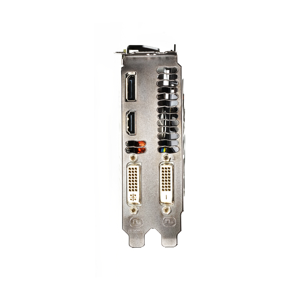

Bei der Grafikkarte handelt es sich um diese:
http://www.gigabyte.de/products/product-page.aspx?pid=4629#ovDas DVI zu VGA Kabel hat einen DVI 12+5 Stecker. Der sollte doch in die Grafikkarte passen, weil diese einen DVI-I Anschluss hat, oder?
Bild zu Anschlüssen:

Könnte funktionieren da der rechte ein DVI-A Anschluss ist.
Fraglich ist nur ob dir nicht Rechenleistung der GPU durch das duplizieren flöten geht.
Beachte bei deinen beiden Links aber das beide VGA Stecker weiblich sind - das wird in der Kombination nichts.
Die nächste Frage ist auch ob du dann auf die Art auf den DVI Anschluss die 1080p bekommst wenn das angeschlossene Endgerät nicht meldet wieviel es überhaupt darstellen kann - ich denke nämlich nicht das der Grabber ein 1080p Eingangssignal verarbeiten kann.
Der HDMI zu AV Converter wandelt das Signal ja zusätzlich noch auf 480p um.
