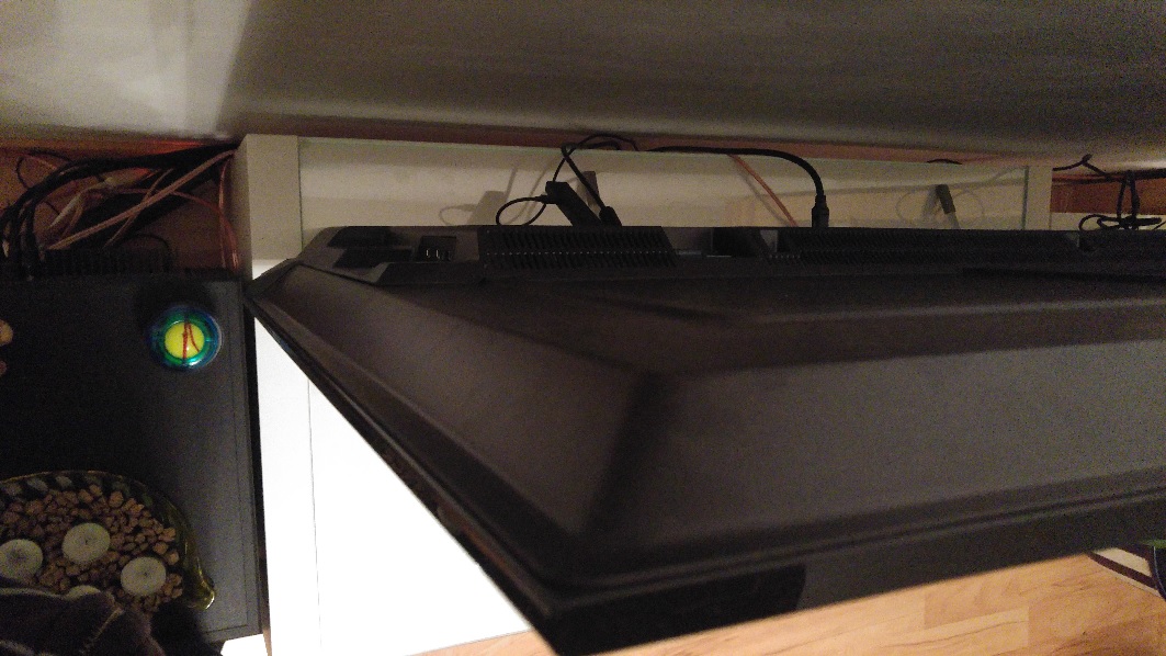

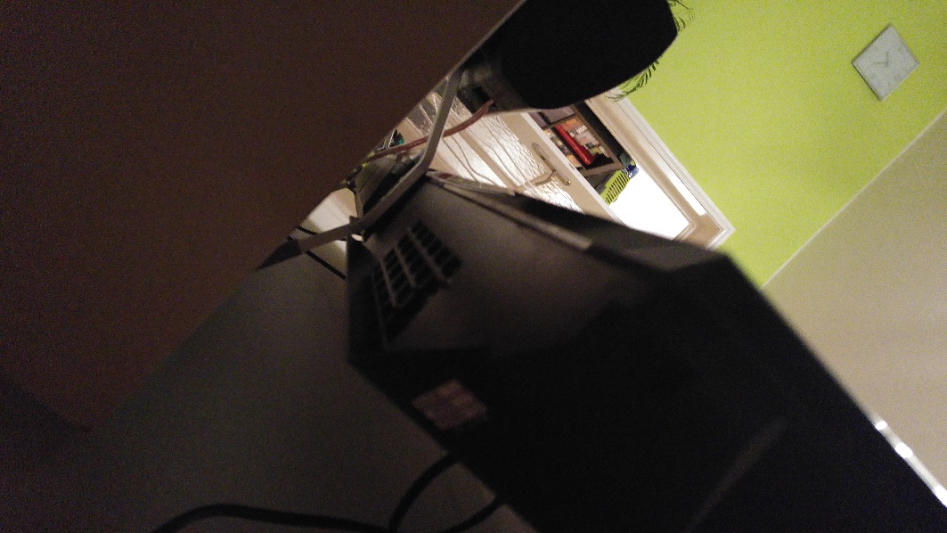

2. Generelle Befestigung der LEDs: Ich habe einen Sony KDL60w605, generell würde ich die LEDs an beiden Seiten und oben an der Schräge und unten an der geraden Unterkante befestigen. Passt das so? Sieht man auf diese Weise nicht evtl die LEDs von vorne, so das ich sie lieber nach hinten weg befestigen sollte? (Bilder habe ich angehängt).

zu 2. ob direkt nach hinten oder schräg nach aussen, hängt vom Abstand TV - Wand ab... sollte auf jeden Fall so gelegt werden, dass von der Sitzposition kein direktes LED-Licht stört.
