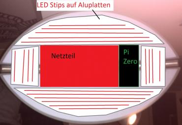

Meine Idee:
Ein LED Strip in den Deckenfluter einbauen. Das Netztteil und ein Raspery PI Zero wird auch in den Deckenfluter eingebaut. Als LED Strip würde ich einen mit Apa 102 Chip verwenden. Bei den Typ sind bis zu 144 LEDs je Meter möglich.
Der Aufbau könnte dann so aussehen:
Ein Strip mit 1 Meter Länge und 144 LEDs könnte ich da locker unterbringen.

Zu 1: kein Plan :D das ist ja ne persönliche Empfindung
Zu 2: mit Boblight dürfte das funktionieren.
Hier ein Thread den ich gefunden hatte als ich überlegt hatte meine MiLight LEDs auch per WLAN mit dem Mittelwert zu versorgen - das sollte vom Prinzip her auch für dich eine Lösung sein.
http://www.kodinerds.net/index.php/Thre ... -Versuche/
Zu 3: Boblight hat ne Client/Server Struktur mit drin, daher sollte das darüber gehen: Du ermittelst quasi auf dem Pi#2 über den Boblight Server den aktuellen Mittelwert und sendest das an den Zero wo ein Boblight Client drauf läuft welcher den APA Stripe steuert.
Zu 4: Klar, der Zero hängt dann ja auch im Netzwerk und irgend eine Anwendung zum Steuern der LEDs läuft ja dadrauf.. obs nun Hyperion oder Boblight ist, ist ja egal.. Apps gibts für beide.
