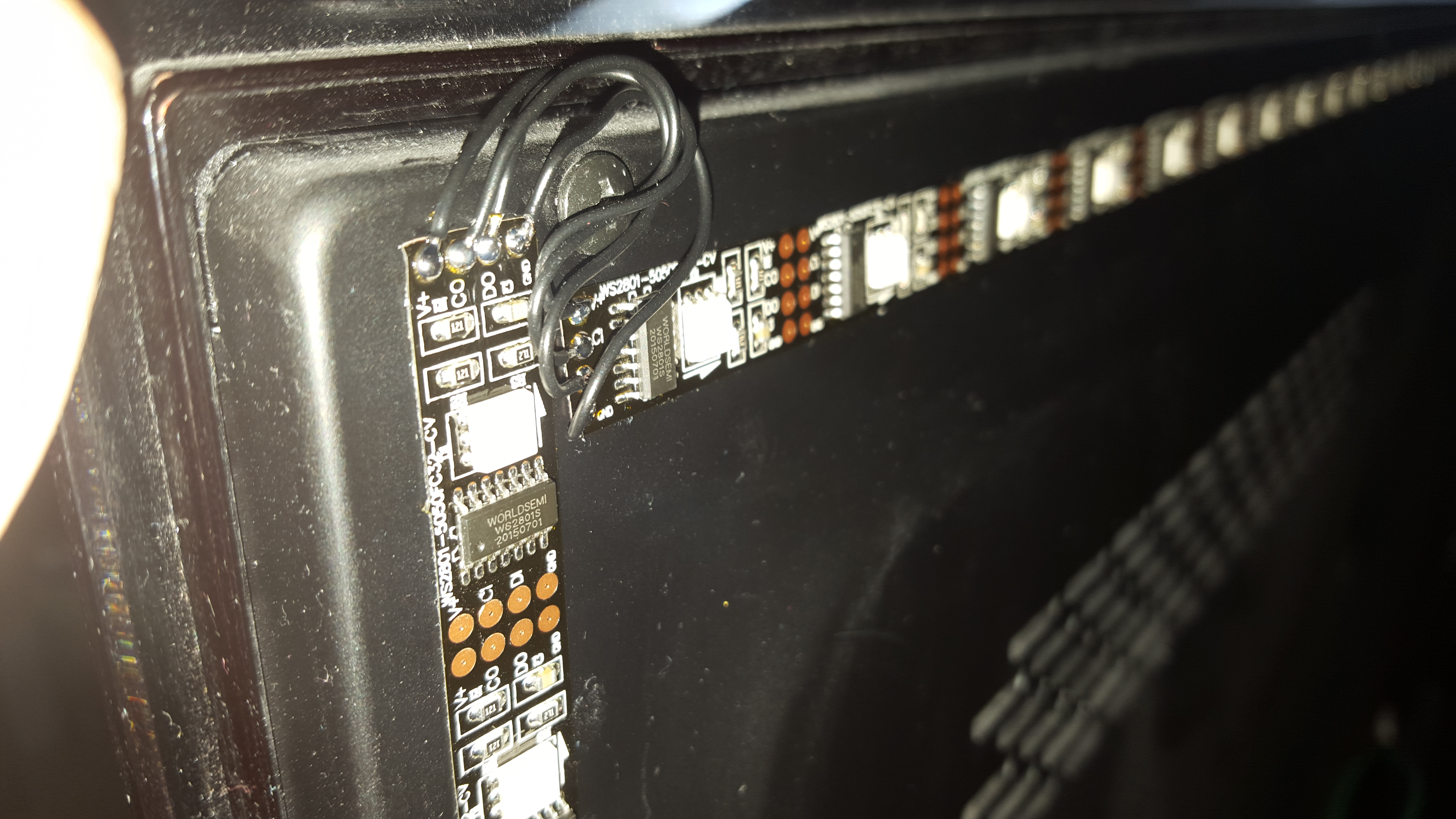

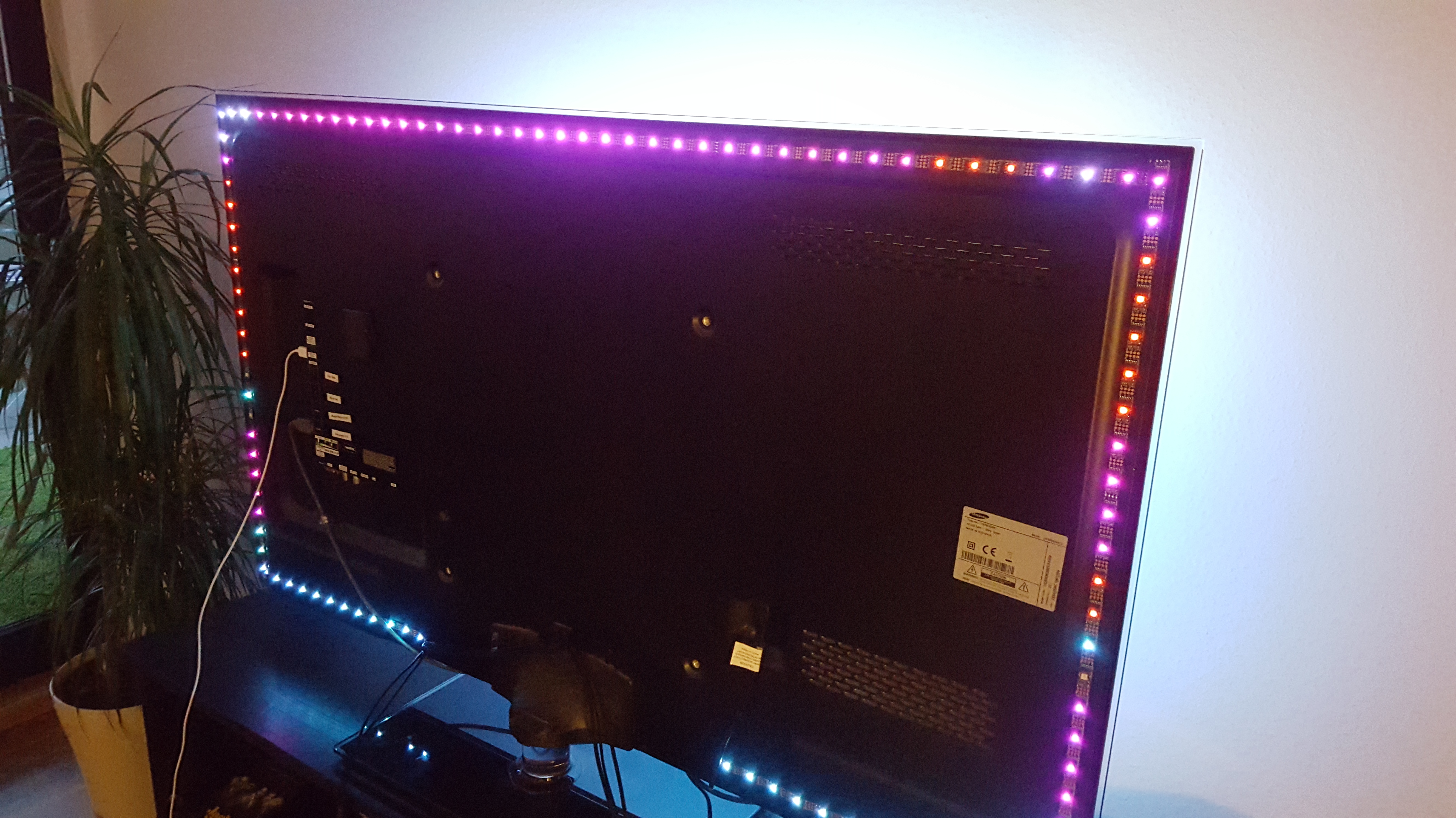

Da ich vieles schon vorbereitet hatte, konnte ich nun mit dem letzten Schritt beginnen. LEDs verkleben und zusammenlöten. Ich wollte meinen großen 55" Fernseher ungerne auf die Bildfläche legen, also habe ich mich fürs vorherige Aufkleben und dann Löten am TV entschieden. Hat super geklappt.
Als Richtwert: Bei 55" habe ich übrigens 109 LEDs verbaut - ca. 3,5m (32leds/m Streifen).

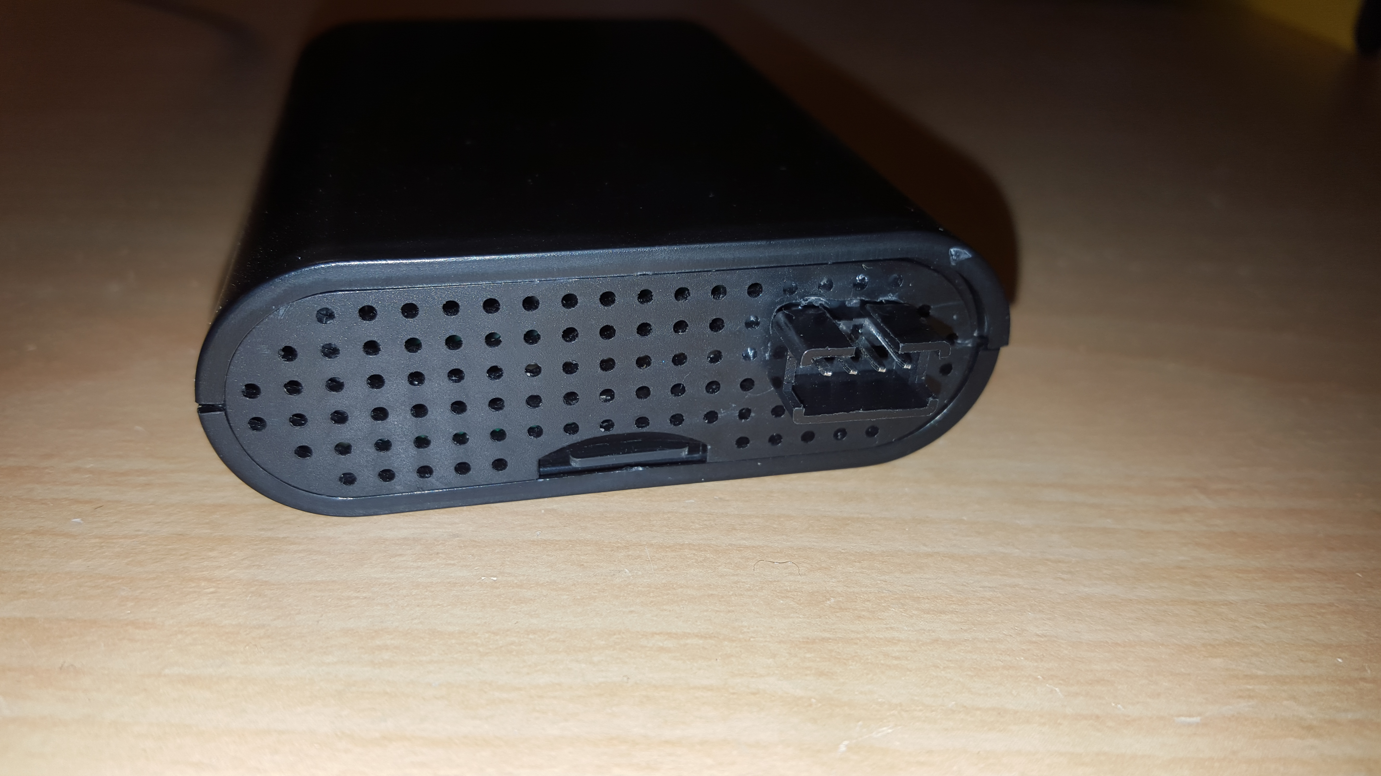

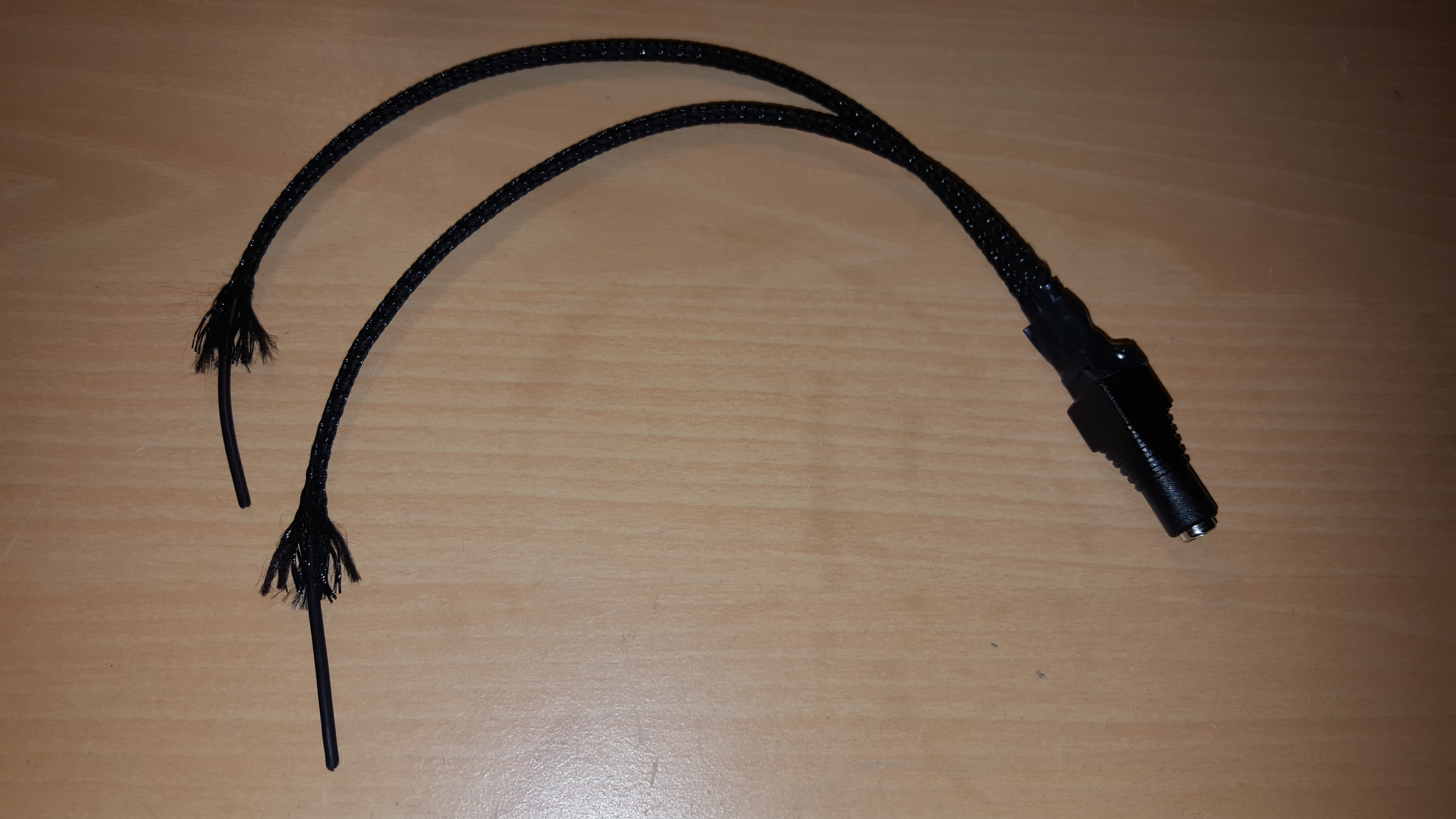

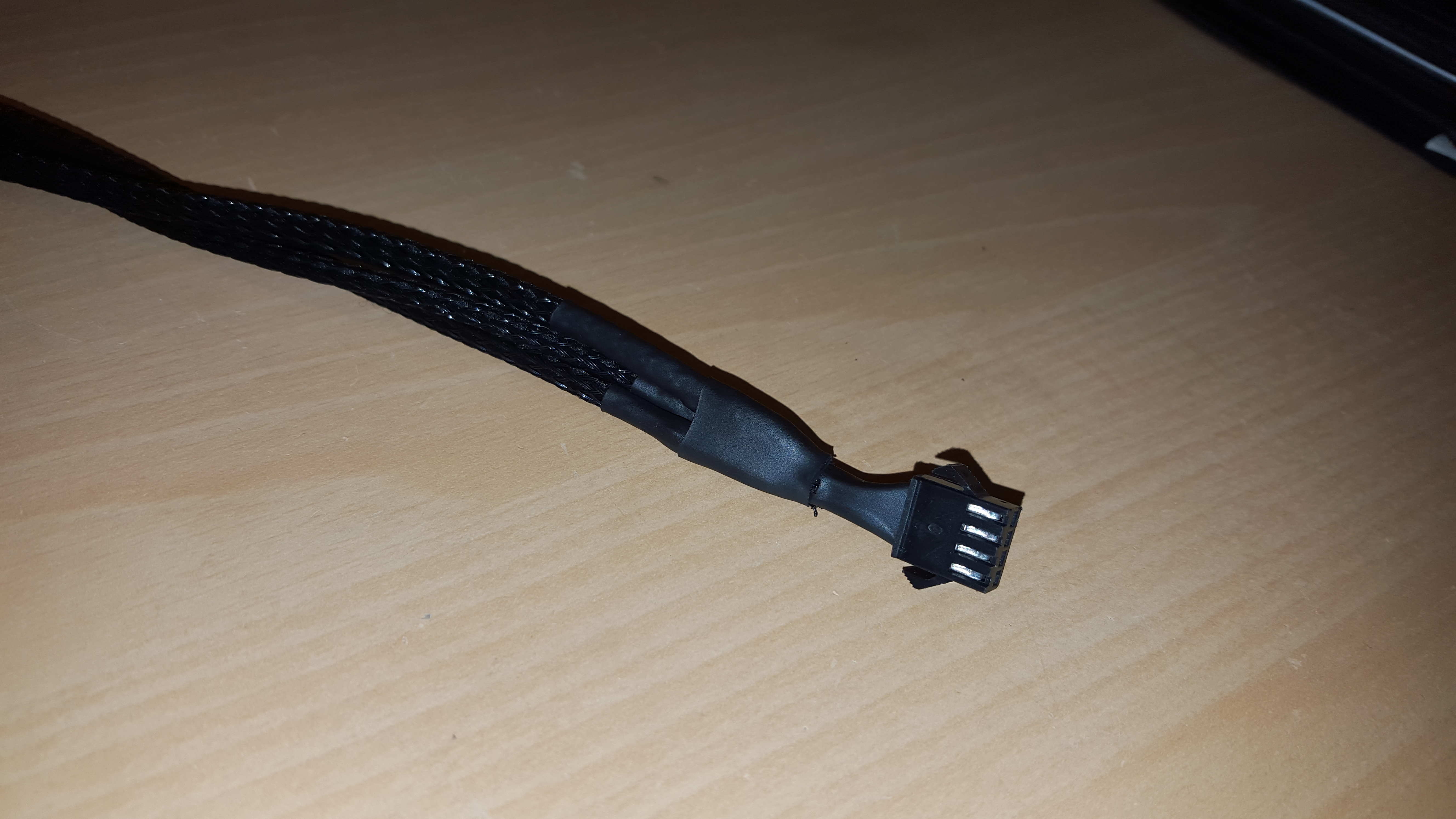

Da ich kein "offenes" Netzteil wollte - nicht wegen der Optik, sondern wegen den vielen negativen Bewertungen zum "Surren" - habe ich mich für eine andere Bauart (wie bei Laptops etc.) entschieden, auch wenn die ein paar Euro mehr kosten. Bei eBay habe ich eins von einem Chinesen, aber mit Versand aus Bremen innerhalb von wenigen Tagen für 22€ bekommen. Es funktioniert wunderbar, wird komplett nicht warm und macht keinen Mucks.
Anfangs leuchtete bei mir nur die erste LED. Ratlosigkeit. Habe dann etwas gegoogelt, die erste LED ersetzt durch eine andere, das brachte aber nichts. Letztendlich hatte der Stromanschluss wohl einen Wackelkontakt, weil man bei den DC-Buchsen die Adern nur einklemmt. Ich habe diese dann vorher nochmal mit Lötzinn versehen und erst dann eingeklemmt, anstatt direkt die Kupferlitze. Schrumpfschlauch drum und alles wieder ausprobiert. Auf einmal waren sie alle an. Danach noch etwas Feinjustierung und alles lief Bombe!

Gerade auf meiner großen weißen Wand kommt es bei mir gut zur Geltung. Zwar steht der TV mit ungefährt 30cm etwas weiter von der Wand weg, als bei einigen hier die eine Wandhalterung besitzen. Ich muss aber sagen, dass ich die Lichtstreuung besser finde, als eine punktuellere Darstellung. Die kann es schnell hektisch wirken lassen. Ich bin also mit dem Ergebnis sehr zufrieden :)

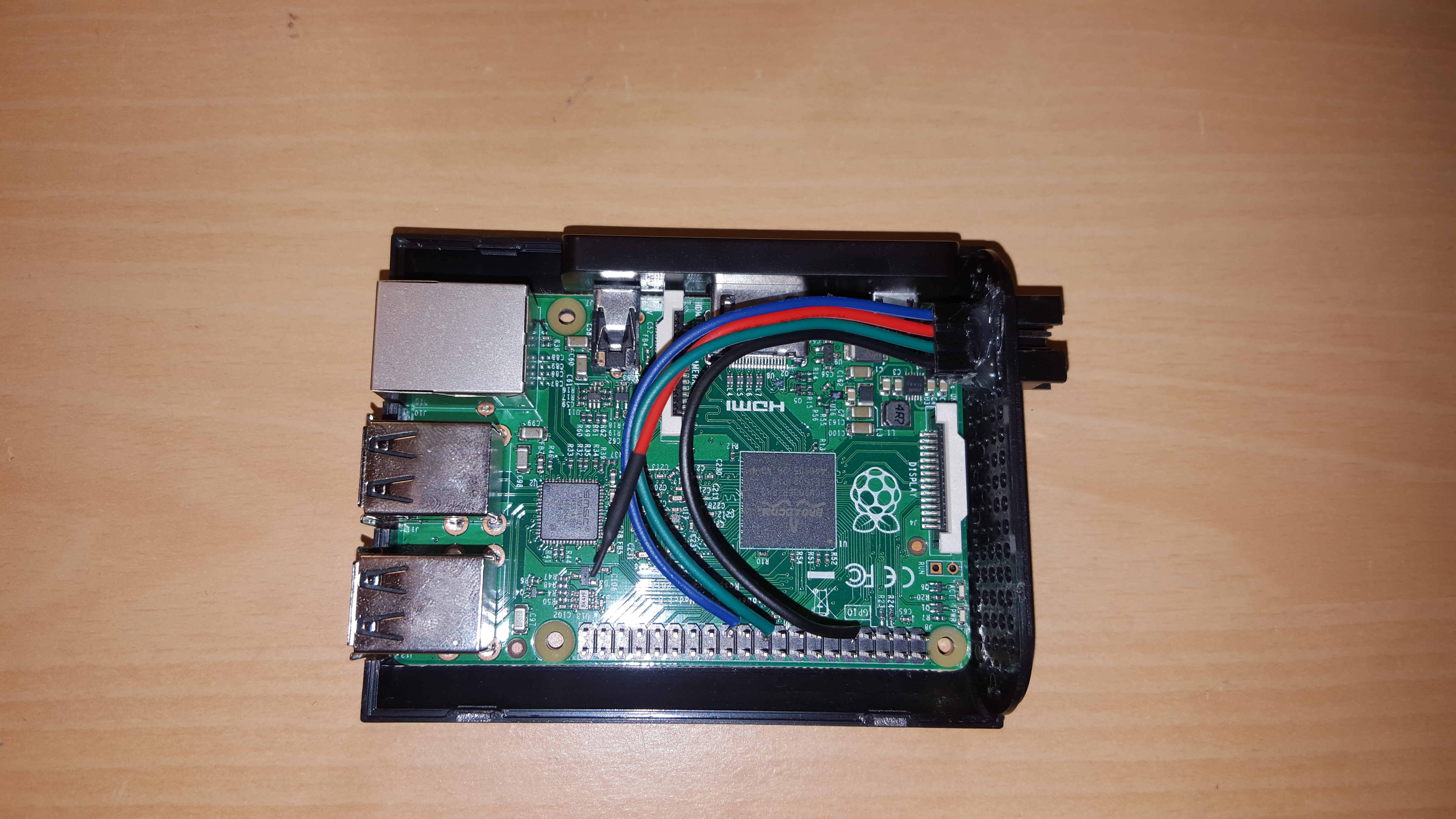

Apropos: Ich habe einen Vu+ Zero Receiver für Fernsehen, der sein Bild auch via IP Stream zur Verfügung stellen kann. Wahrscheinlich kann das jeder Enigma2 Receiver. Deswegen der Tipp: Ich habe mir das Addon für Vu+ IPTV Receiver installiert, TV Modus aktiviert und schon kann ich über Kodi ohne Probleme fernsehen gucken und dabei Ambilight benutzen. Ergo keine weiteren Geräte erforderlich. Bei meiner Xbox verzichte ich darauf - wird wahrscheinlich zu heftig.
Eine letzte Frage: Ich habe zwar in der Konfig ausgestellt, dass Ambilight im Kodi aktiv sein soll und auch die Bootanimation deaktiviert, trotzdem sind die LEDs einmal für 2-3 Sekunden aktiv, wenn Kodi gebootet ist und den Startbildschirm anzeigt. Hat da noch jemand einen Tipp?

Da ich nicht soviele Fotos anhängen konnte, hier noch ein paar.

Da ich eine IR Fernbedienung hatte, der Rasp in einem Alucase hängt (was nur ein Stück über den Gpios offen ist) kontrollierte ich hier noch einmal akribisch. Und da war er der Fehler, 1 zu weit gesteckt.

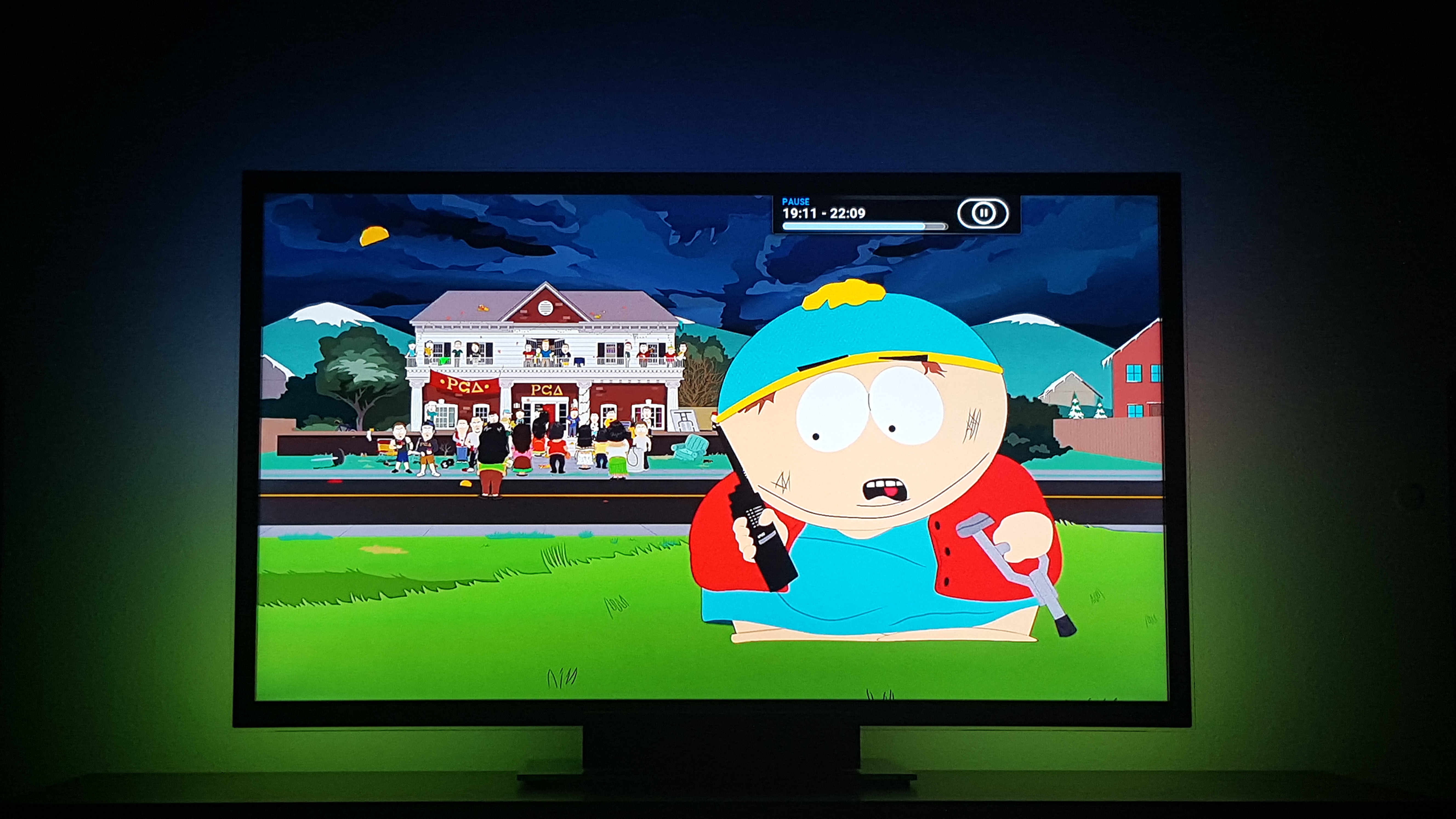

Das Testvideo ist folgendes: https://youtu.be/-LkbNiQZBj4?list=FLEvy ... 374n684G5Q

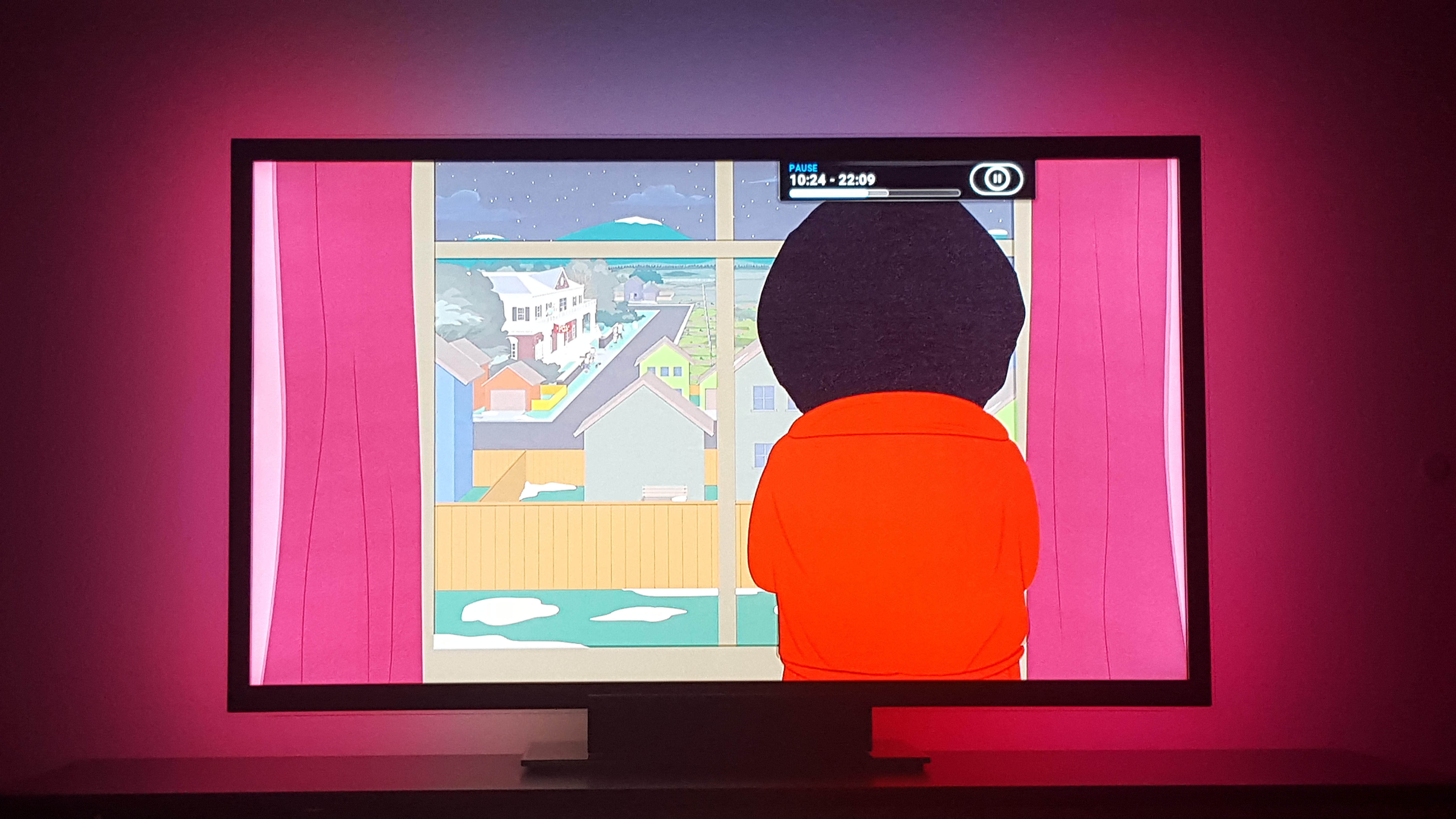

Ich habe gestern Abend nochmal an der Config rumgespielt und bin jetzt eigentlich ganz zufrieden :) Was wäre besser geeignet als das (völlig bunte) South Park :)
Aber schaut selbst...
Ich muss allerdings noch sagen, dass das Licht auf den Fotos nicht ganz 100%ig rüberkommt. Hier wirkt es eher kreisförmig und nur im kleinen Umkreis um den Fernseher. Eigentlich strahlt das Licht viel weiter. Allerdings scheint die Kamera das dann nicht mehr einfangen zu können. Stellt euch einfach vor das Licht faded so langsam aus. Da bei mir die ganze Wand weiß ist, ist quasi die gesamte Rückwand hinter dem Fernseher beleuchtet.

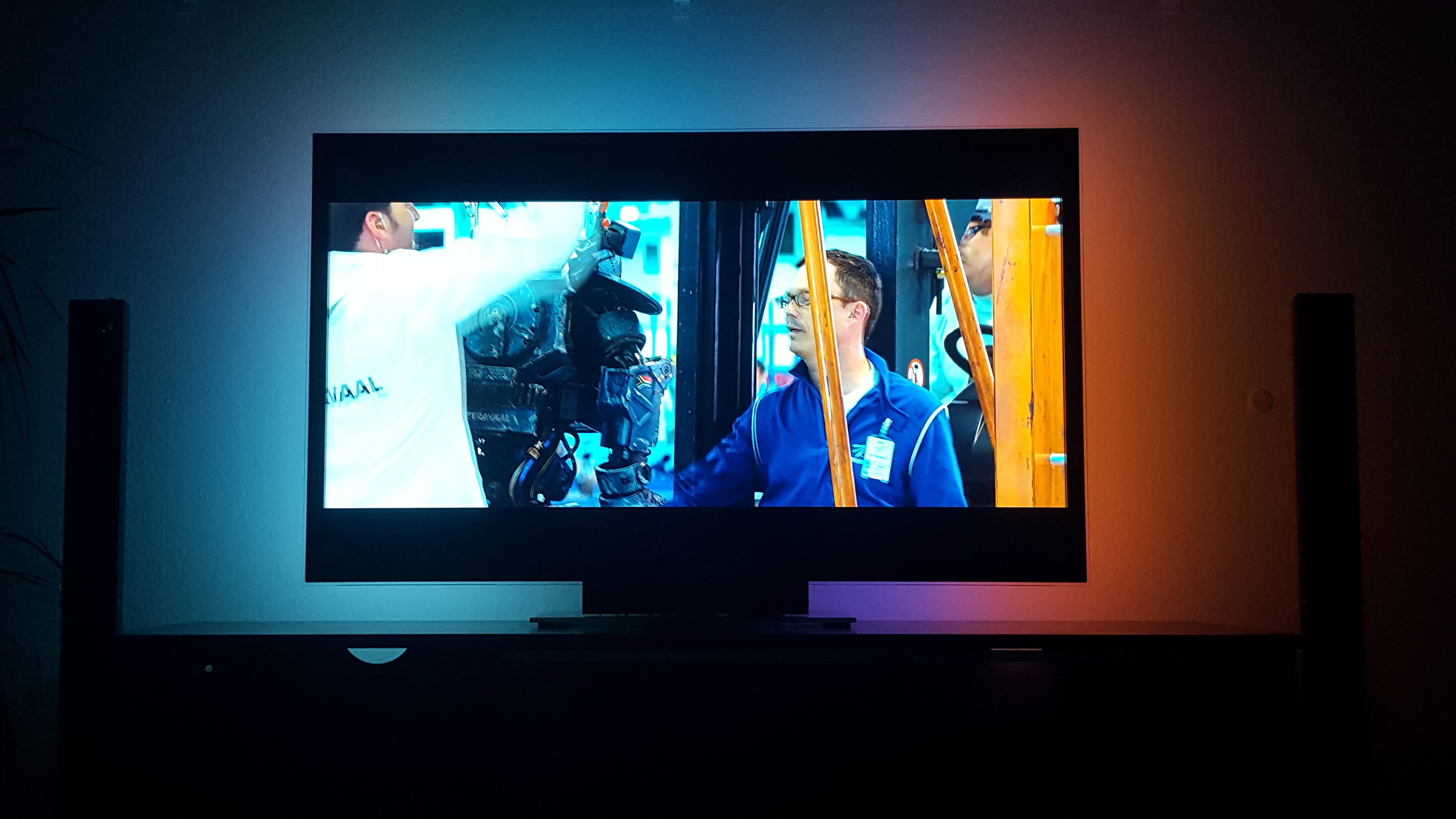

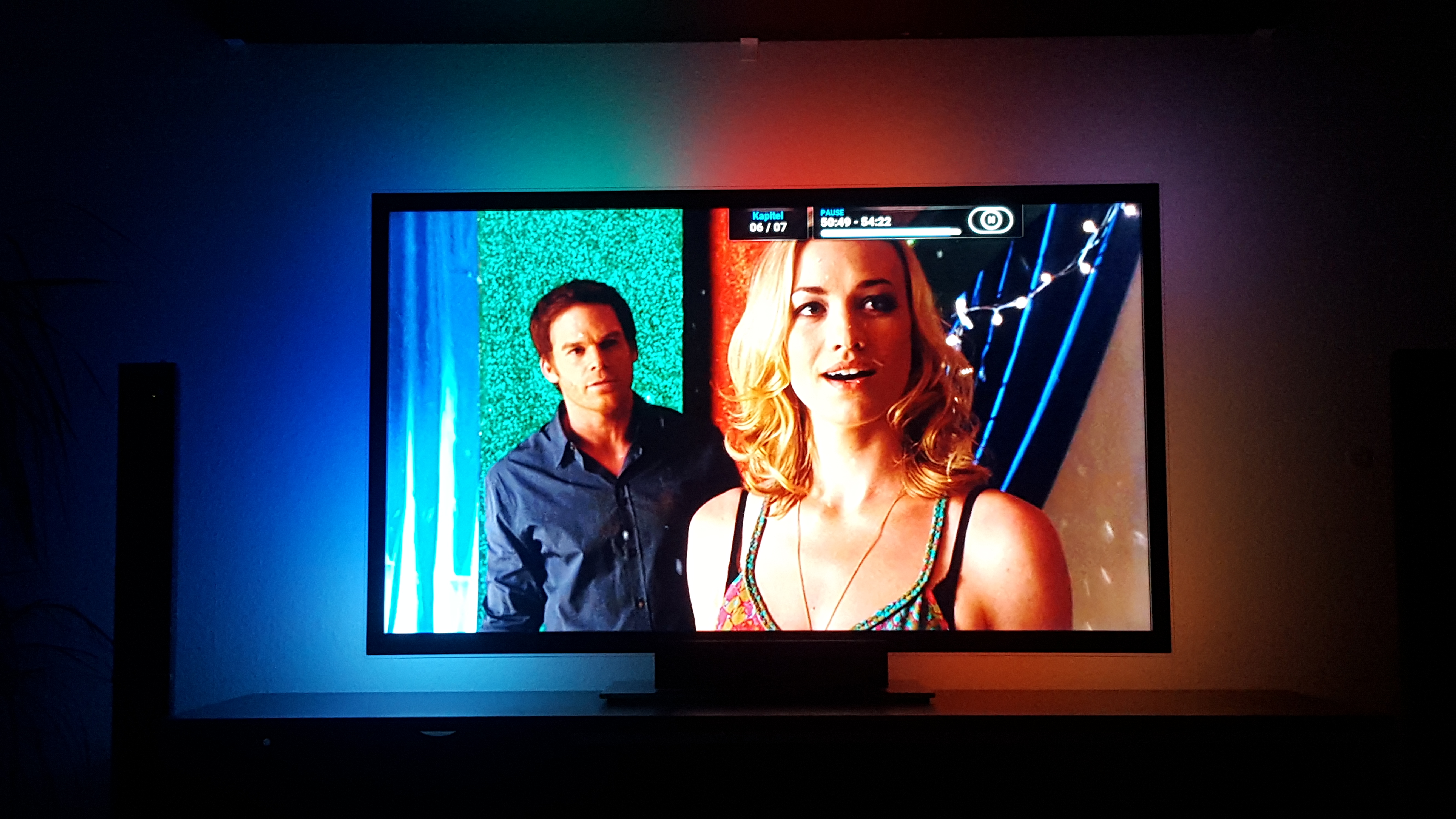

Wie ist es aber bei Filmen mit Menschen z.B.? Ich denke, es ist schwieriger, dort die Farben richtig einzustellen, da die Farbsättigung und Luminanz eine große Rolle spielen.

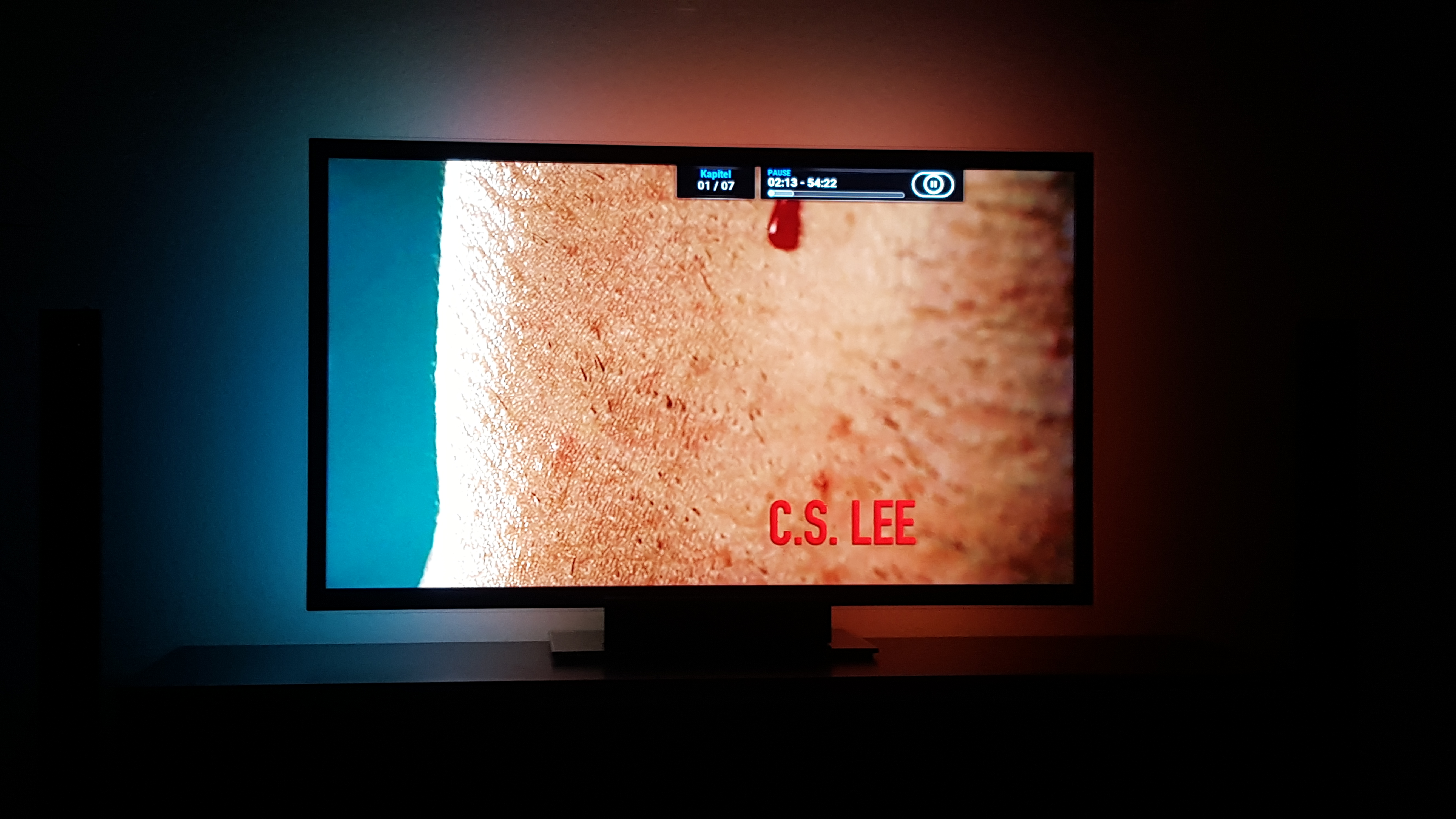

Doch, das passt überraschenderweise auch extrem gut. Ich versuche die Tage mal ein paar Fotos davon zu knipsen ;)
Ehrlich gesagt habe ich die Farben sogar anhand von "echten" Menschen eingestellt und danach bin ich erst auf die Idee gekommen, mal eine Folge South Park abzuspielen. Ich habe auch für South Park keinerlei Anpassungen mehr an der Konfig vorgenommen.

Hier mal noch Beispiele von Dexter :)
