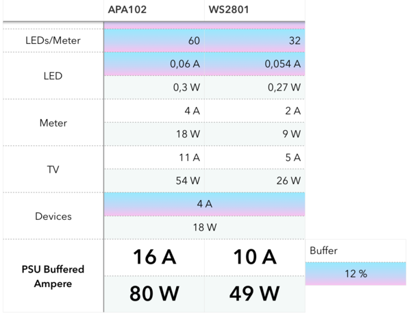

Hallo alle zusammen,
ich hab mir in den letzten Tagen die nötigen Teile für das Ambilight-Projekt bestellt und wollte mir nun auch das fehlende Netzteil kaufen. Da ich die APA102er, das Raspberry Pi 2 und noch HDMI-Splitter benutzen will, brauche ich wohl ein 15A-Modell.

Richtiges Netzteil?
23. Feb 2016, 12:55
Meiner Meinung nach solltest du beim Netzteil nicht an der falschen Stelle sparen und lieber eins von einem namhaften Hersteller nehmen. Bei uns in der Firma sind sehr viele Mean Well in den MSR Anlagen verbaut. Die Dinger sind mWn sehr zuverlässig. Aus Kostengründen wurden auch schon "billige" Netzteile verbaut. Die hatten aber auch teilweise den Nachteil, dass sie ein hochfrequentes Pfeifen erzeugt haben. Das ist in einer Produktionshalle wohl zu verkraften, aber zu hause beim fernsehen wohl eher hinderlich. Weiterhin haben die "billigen" stellenweise sogar den Radioempfang gestört, was zu Hause auch zu Störungen beim WLAN usw. auftreten könnte. Schau einfach bei Amazon, ELV oder Pollin nach einem von Mean Well. Da machst du sicher nichts verkehrt. Ich hab auch eins verbaut, und das Ding läuft TOP.

Avalox2k
Beiträge:357
Registriert:9. Feb 2016
Wohnort:Gera
Richtiges Netzteil?
23. Feb 2016, 19:22

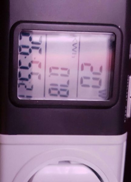

Müßte passen. Auf jeden Fall genug Leistung. Das ist bei mir die Leistungsaufnahme von 86 led in weiß mit voller Helligkeit und Fire Stick am Netzteil.

johnrey
Beiträge:149
Registriert:8. Feb 2016
Richtiges Netzteil?
23. Feb 2016, 21:05
Yo, wird wahrscheinlich sogar mehr als genug sein. Ich werde es später dann den Stromverbrauch messen. ;)
