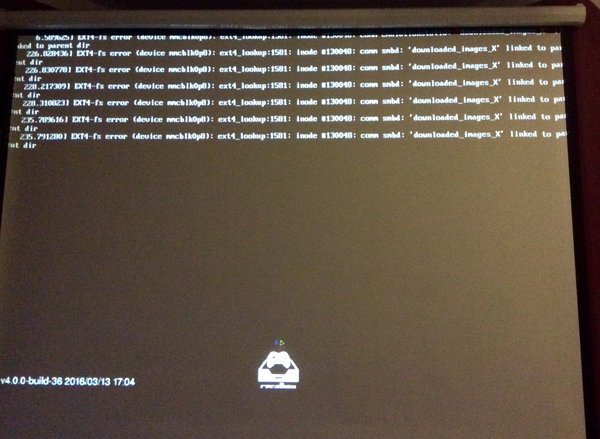

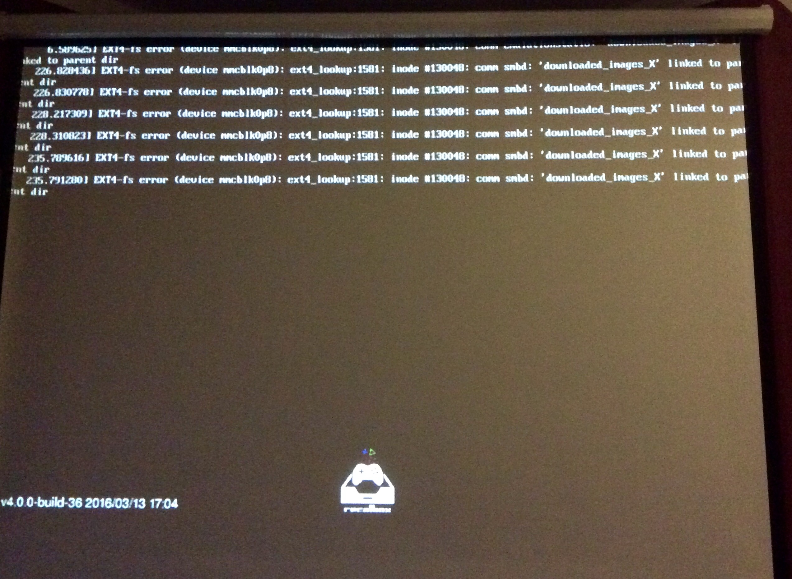

Nach dem Neustart von Recalbox bleibt er beim Starbildschirm/splashscreen hängen mit einer Fehlermeldung "...ext4 error... Downloaded_Images linked to parent dir..." oder sowas in der art (am oberen Bildschirmrand)
Der Downloaded Images Ordner ist ein endloser ordner. in downloaded_images sind nochmal alle bilder und nochmal downloaded_images, darin wiederum wieder alle bilder und nochmal downloaded_images... und so geht das immer weiter. löschen kann ich den ordner auch nicht mehr! (da unendlich viele daten gesucht werden)
was mach ich nun?! wie ich krieg ich das ganze wieder zum laufen?

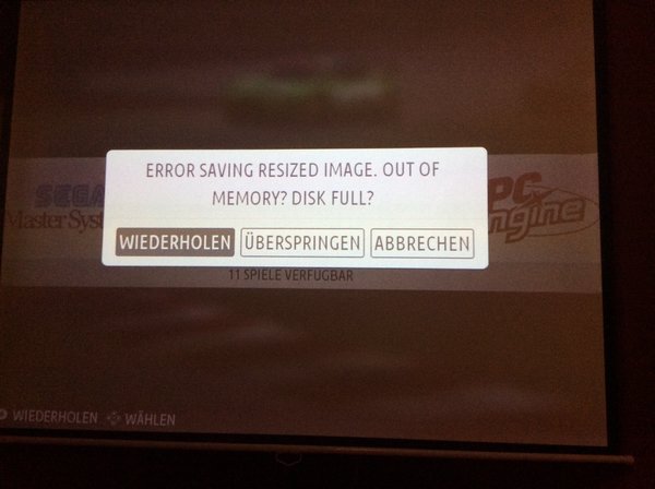

Ansonsten funktioniert das scrapen immer nur nach neustart bei 3-4 Spielen und danach kommt folgende fehler meldung:
Wenn ich das dann immer wieder mit wiederholen weiter versuche wird irgendwann der bildschirm schwarz... und vorher kam es dann zum Fehler Eingangs. Ist aber jetzt nicht nochmal passiert. Auf jeden Fall kann man Scrapen unter Recalbox v4 vergessen... jemand ne lösung? PS: es ist mehr als genug platz auf der partition.
