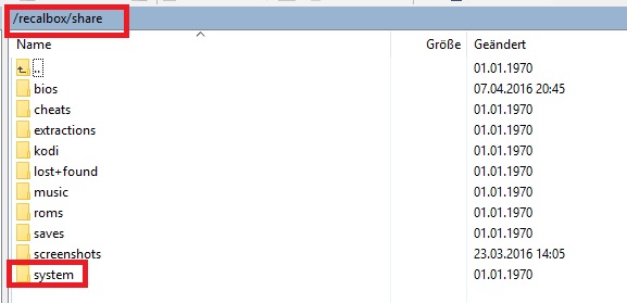

Der Ordner /recalbox/share/ ist leer. Das System ist so massiv umgebaut dass man nix wiederfindet.

Der Ordner kann nicht leer sein. Sicher das du im Richtigen Verzeichnis bist?
Btw: Du musst in WinSCP auch die Unsichtbaren Dateien anzeigen lassen.
Aber probier erstmal folgende Datei zu ändern:
/recalbox/share/system/.emulationstation/es_input.cfg
Normal müsste Recalbox aus dieser Datei die Button belegung für alle Emu's nehmen.
