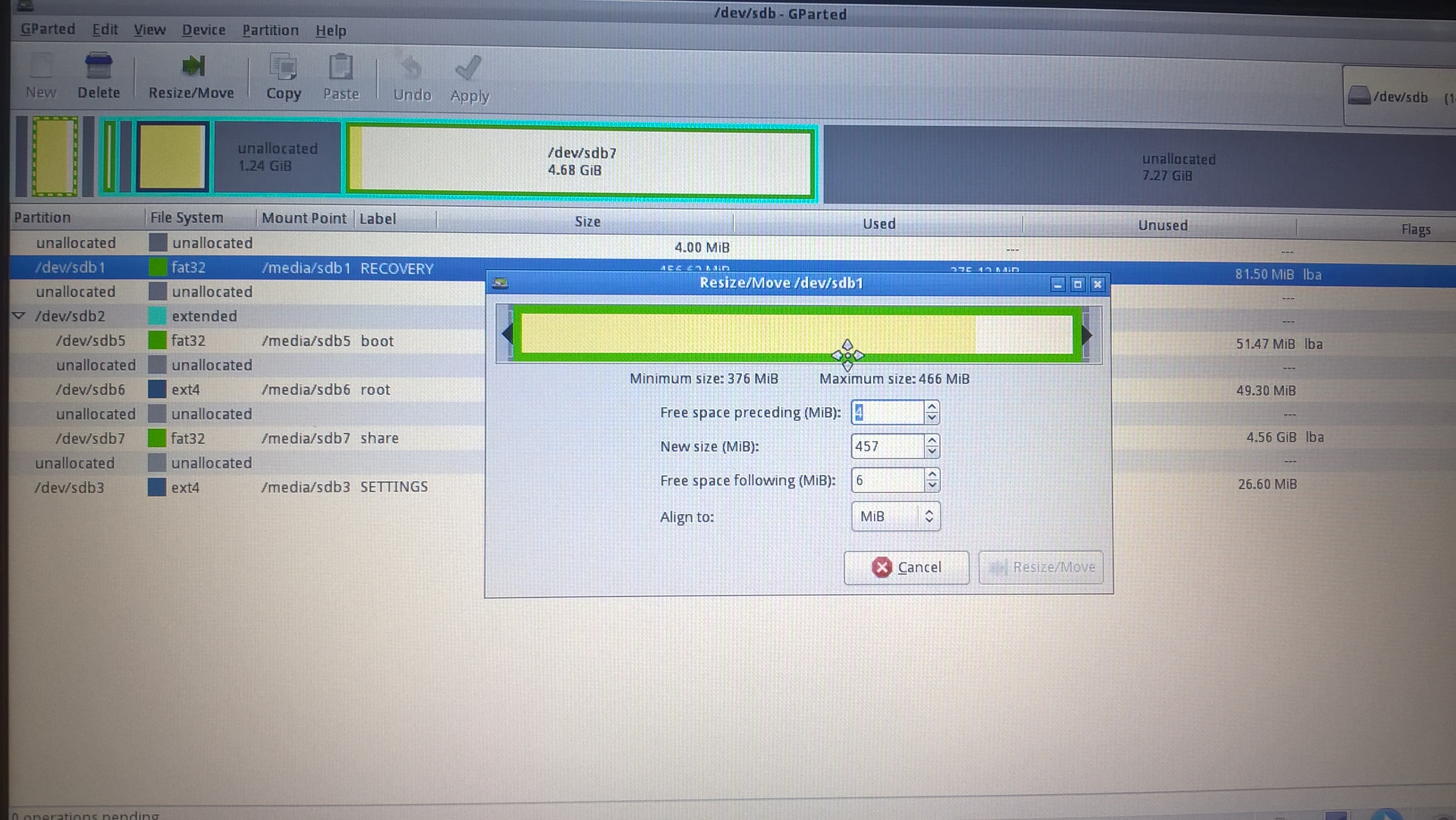

Nabend , ich wollte die Speichergröße des recovery Ordners vergrößern . den Speicherplatz brauche ich um PS one spiele zu speichern . bei dem recal manager , steht lediglich das ca 80 MB freier Speicher zur Verfügung steht ...
Also wenn ich eine 100 MB PS one Datei in den Ordner kopiere wird wegen mangelnden Speicherplatz abgebrochen
Problem mit GParted
13. Jan 2016, 20:10
Naja du wirst ja schlecht die RECOVER Partition vergrößern können wenn unmittelbar dahinter ne Partition hängt :D
Du bekommst ja auch keinen Kombi in ne Parklücke wo gerade n Smart drin steht - du musst erstmal den anderen kram "weg schieben" ;)
Schieb die extended Partition nach ganz hinten - dann kannst du die RECOVER Partition auch vergrößern ;)
franjo1
Registriert:10. Jan 2016
Problem mit GParted
13. Jan 2016, 21:06
Hallo das ist leider nicht möglich ,der extended block kann nur verkleinert werden , die 7 GB , bleiben weiterhin leer
Problem mit GParted
13. Jan 2016, 21:14
Also:
1. die Türkise EXTENDED Partition auf das Maximum vergrößern
2. dann die Partition die dadrin liegen alle nach hinten schieben (von rechts nach links anfangen nach hinten zu verschieben)
3. die EXTENDED Partition dann von links nach rechts verkleinern
4. die RECOVER Partition vergrößern

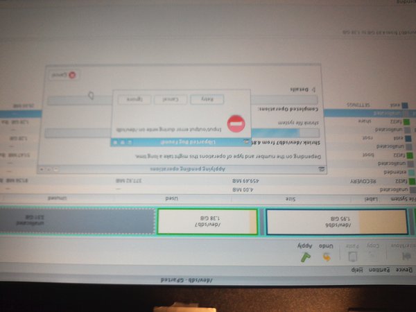

So einfach war Wohle doch nicht :( bekomme die ganze Zeit fehler Meldungen . und die recalbox startet nicht mehr ...
franjo1
Problem mit GParted
14. Jan 2016, 17:52
Das ist die Meldung
