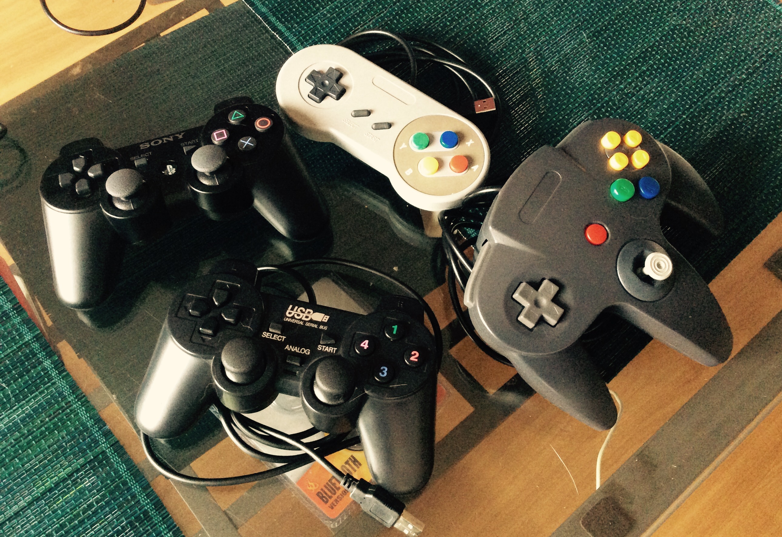

Ich habe mir ne Fuhre USB Controller gegönnt. (siehe Anhang)
Es funktionieren auch alle. Allerdings bereitet mir mupen64plus einige Sorgen.
