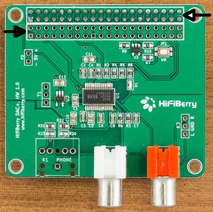

Beim Raspi sind die GPIO-Anschlüsse jeweils Stecker, auf den die Jumper-Kabel aufgesteckt werden. Der Hifiberry belegt aber alle Pins der GPIO-Leiste (ob er sie zur Kommunikation nutzt, oder nicht). Mein Problem ist, daß ich noch nicht herausgefunden habe, ob die beiden Pinreihen des Hifiberry zusammengehören. Ich habe mal ein Bild angehängt (hoffe, es klappt).
In der oberen Reihe (Pfeil von rechts) sind alle GPIO-Pins des Raspi vom Hifiberry belegt. Darunter befindet sich eine 2. Reihe mit "female" Anschlüssen (Pfeil von links). Es wäre ja richtig intelligent, wenn die GPIO-Pins beider Reihen so verbunden wären, daß die vom Hifiberry nicht "verbrauchten!" Pins quasi durchgeschleift in der 2. Reihe verfügbar wären.

Hey, also zu den Pin´s: ja die Pinreihen sind identisch !! Aber löten wirst du wohl trotzdem müssen, ich glaube nicht, das Stecker in der Platine einen sicheren halt, bzw. Verbindung haben.
Zu den GPIO: der 18 wird vom HiFi Berry verwendet und kann nicht für die IR benutzt werden.
Ich habe den GPIO 4 benutzt, damit funzt es, dafür musst du aber den Pin umleiten in der config.txt
schau mal hier rein das Thema hatten wir schon mal !!
viewtopic.php?f=4&t=3

Ich habe mich also getraut und die Jumper-Kabel (male-female) eingelötet (gesteckt waren sie - wie von Dir vermutet - nicht fest). Da ich beim ersten Versuch etwas ungeschickt war, hatte ich Pin1 "versiegelt" und bekam mein Jumper-Kabel nicht mehr rein. ... glücklicherweise liefert Pin17 auch 3,3V.
Mit dem Signal bin ich an GPIO 4 gegangen und habe entsprechend
dtoverlay=lirc-rpi
dtparam=gpio_in_pin=7
in meine config-Datei geschrieben.
