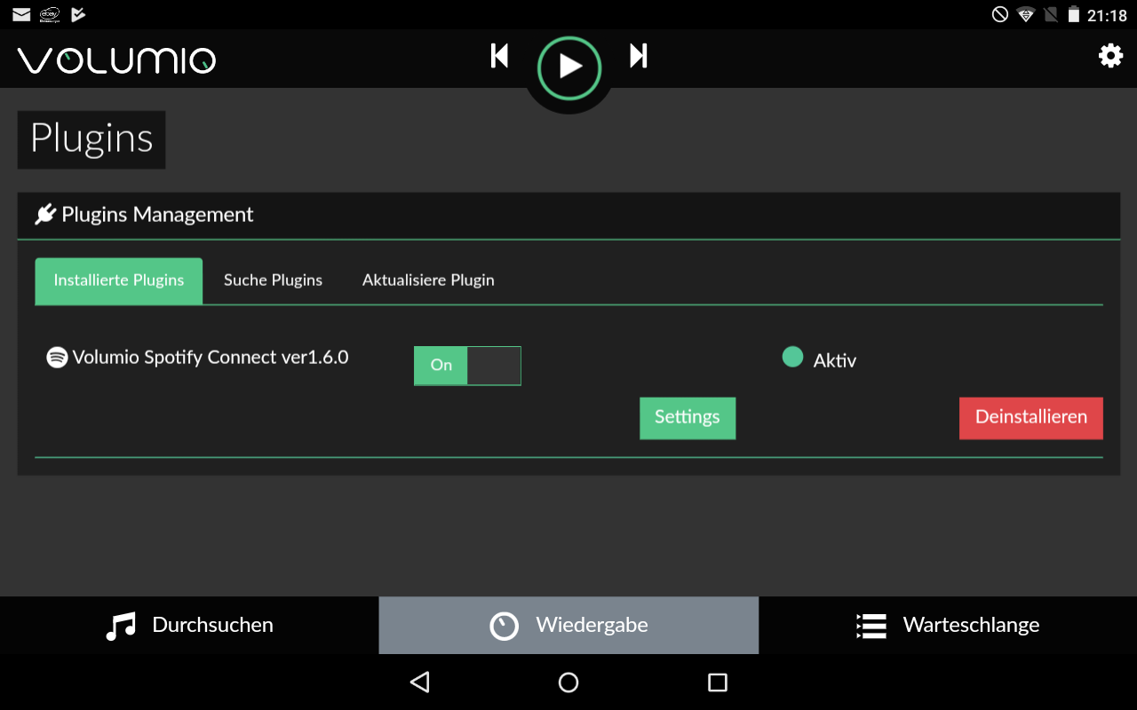

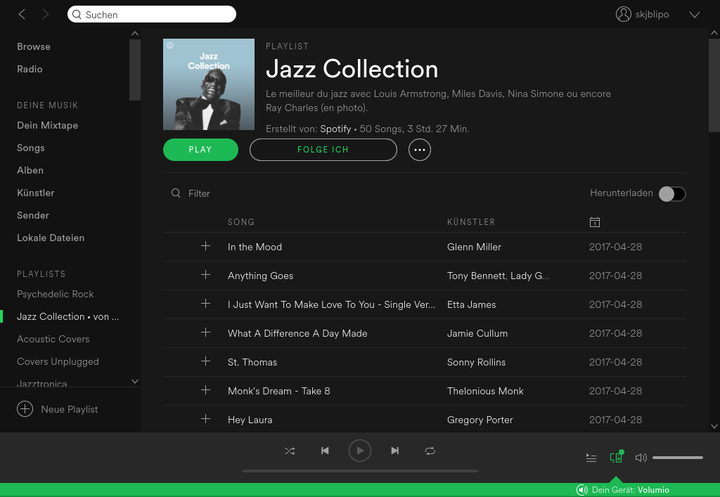

Habe eine Anleitung im Netz gefunden, die ich euch nicht vorenthalten möchte.
Spotify Connect mit Volumio 2:
Kurze Anleitung:
1) Volumio2 von volumio.org runterladen und installieren. Wichtig! nichts konfigurieren bzw. umstellen!
2) Download Spotify connect von https://github.com/balbuze/volumio-plug ... potconnect
3) Im Web Frontend von Volumio auf Plugins gehen auf upload und dort die ZIP Datei hinziehen und fallen lassen. Nach Installation Seite neu laden.
4) Jetzt sollte das Plugin erscheinen, Zahnrad drücken. Spotify Account Daten eingeben und speichern. Fertig
5) Jetzt kann die Menu Sprache auf Deutsch umgestellt werden.
HaveFun und Dank geht an balbuze (Der Programmierung des Plugins)
