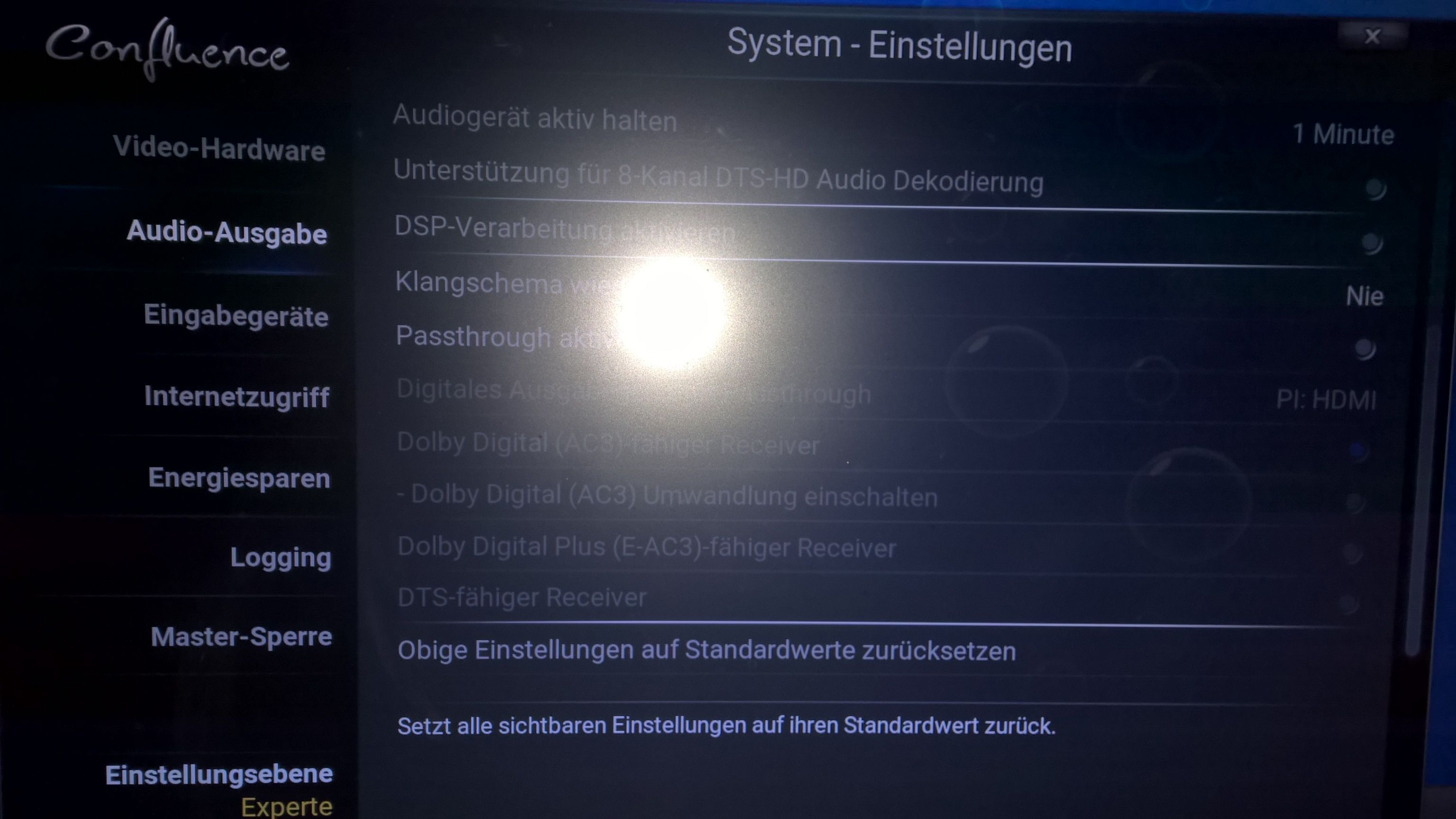

ich habe den Pi als Ersatz für meine CD-Sammlung eingerichtet. Soll also bis jetzt nur als erweiterter CD-Player dienen. Alls Alben liegen in MP3 vor und sind einsortiert - sprich die Bibliothek ist in Ordnung. Und wie erwähnt, wenn ich den Pi per HDMI an den TV hänge funktioniert auch alles. nur wenn ich den Pi an den AVR hänge (BD/DVD Anschluß) spielt der AVR nix ab.
Anbei die Audio Einstellungen - sorry sind vom Monitor abfotografiert, hab noch keine Ahnung wie in OpenELEC ein Screenshot mache

kann keinen Fehler entdecken..... kann es sein das die Eingangszuordnung am Onkyo falsch eingestellt ist? funktioniert ein anderes HDMI Gerät an dem Eingang?
